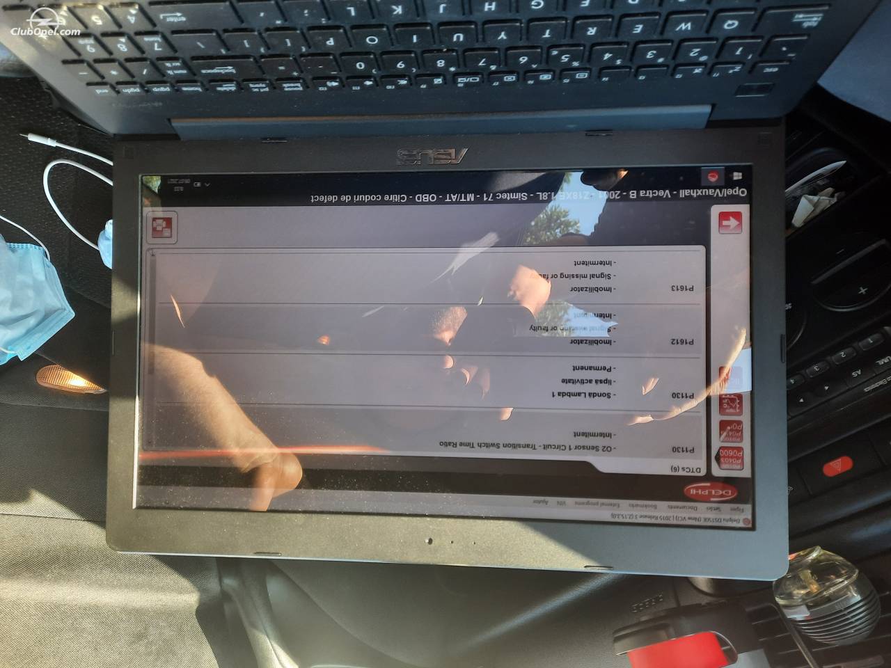

Ma poate ajuta cineva cu aceasta problema? Menționez ca masina are și GPL.
Multumesc!
MODEL: Opel Vectra b 1.8 hatchback 2001
MOTOR: 1.8 125 cp
LOCATIE: Buzau
  • Mesaje scrise: 7,047
Posibil senzor turatie arbore.
Fa o diagnoza si posteaza erorile.
  • Ciordache1
  • Cont inregistrat: 03 Jun 2020
Ms! Fac diagnoza și revin.

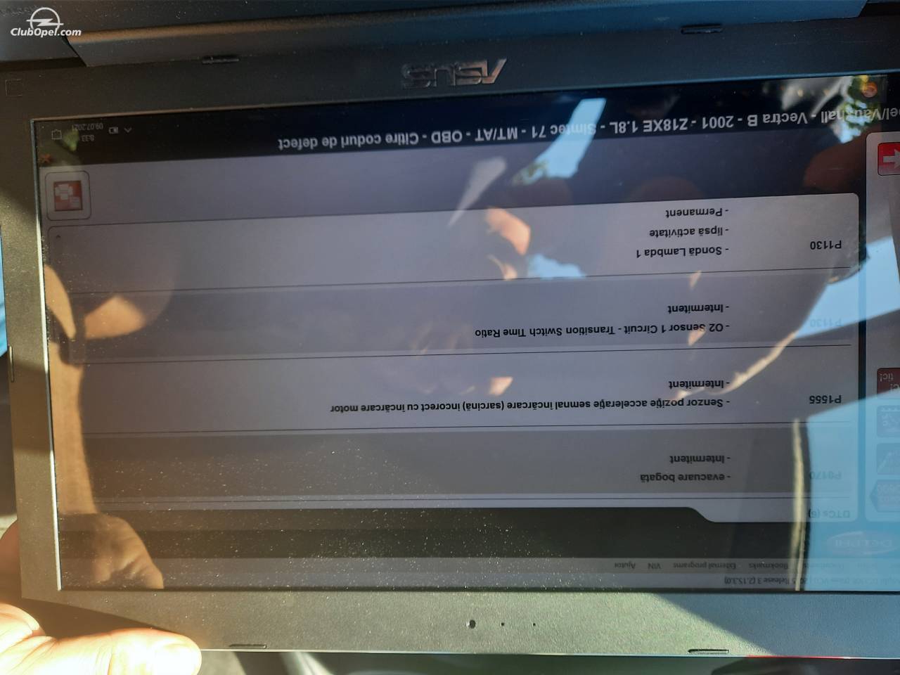

  • Ciordache1
  • Ciordache1
  • taxi43edy
  • Mesaje scrise: 1,185
  • Masina: Zafira 2001 Z18XE
Eu as da vina pe ECU, daca spui ca nu porneste decat dupa 10 minute.
  • Ciordache1
Am schimbat și ecu și acum pornește pt.scurt moment(1-2secunde)dar nu se menține pornit.
Eu și mecanicul care mi repara masina,credem ca tot eu ar fi cu pricina.
Dacã ma mai poate cineva îndruma cu aceasta pb.va multumesc anticipat!
