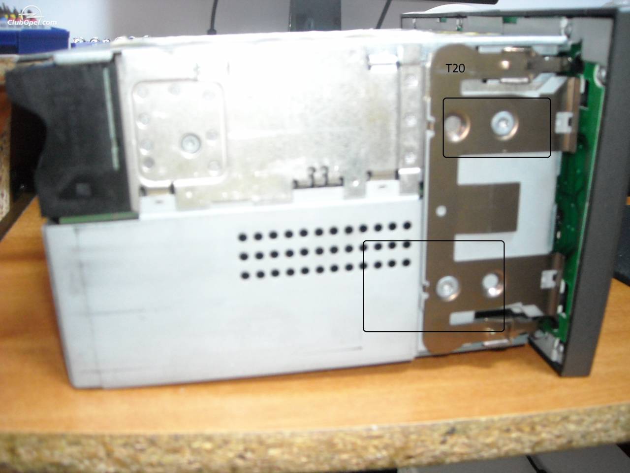

Pasul 2. Demontarea fetei: Avem nevoie de o cheie Torx de 20 pentru a desuruba cele 4 suruburi de pe margini.

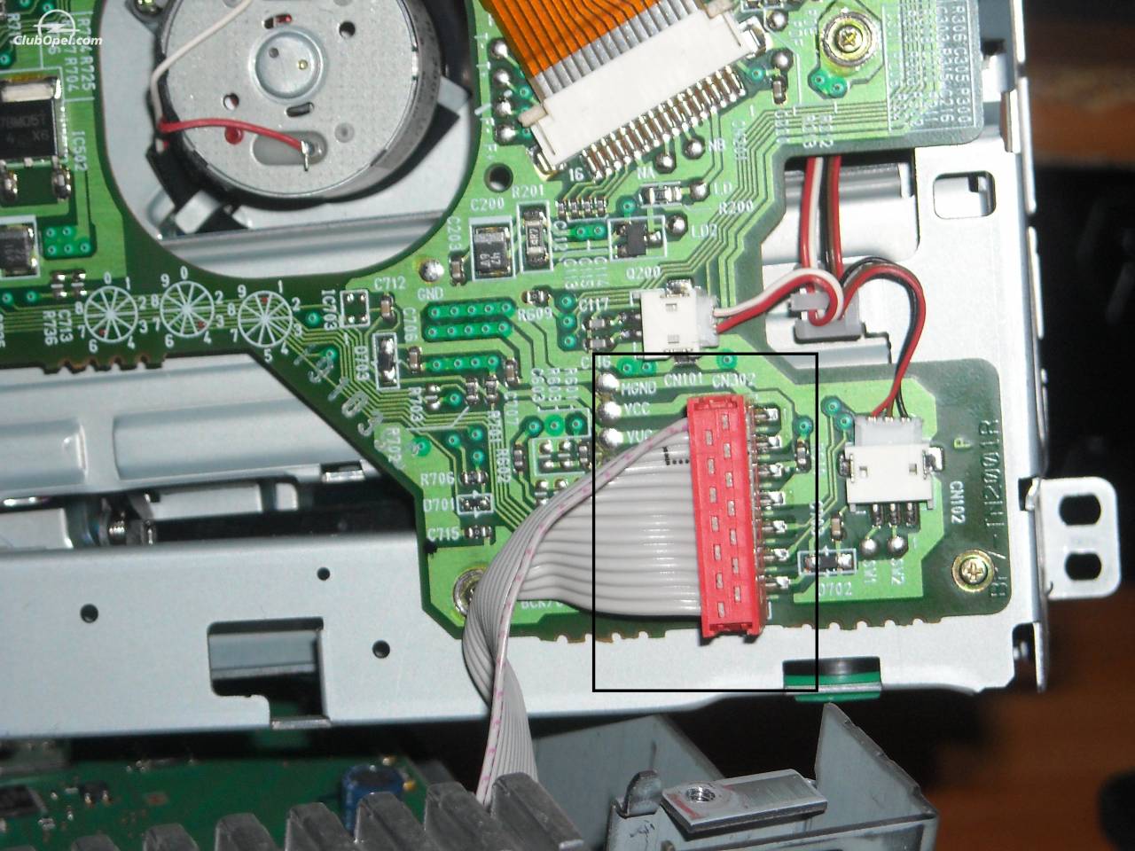

Pasul 4.2 Deconectam mufa rosie de aici prin tragere usoara, atentie la reasamblade, mufa merge pusa doar intr-o singura pozitie deci nu fortati

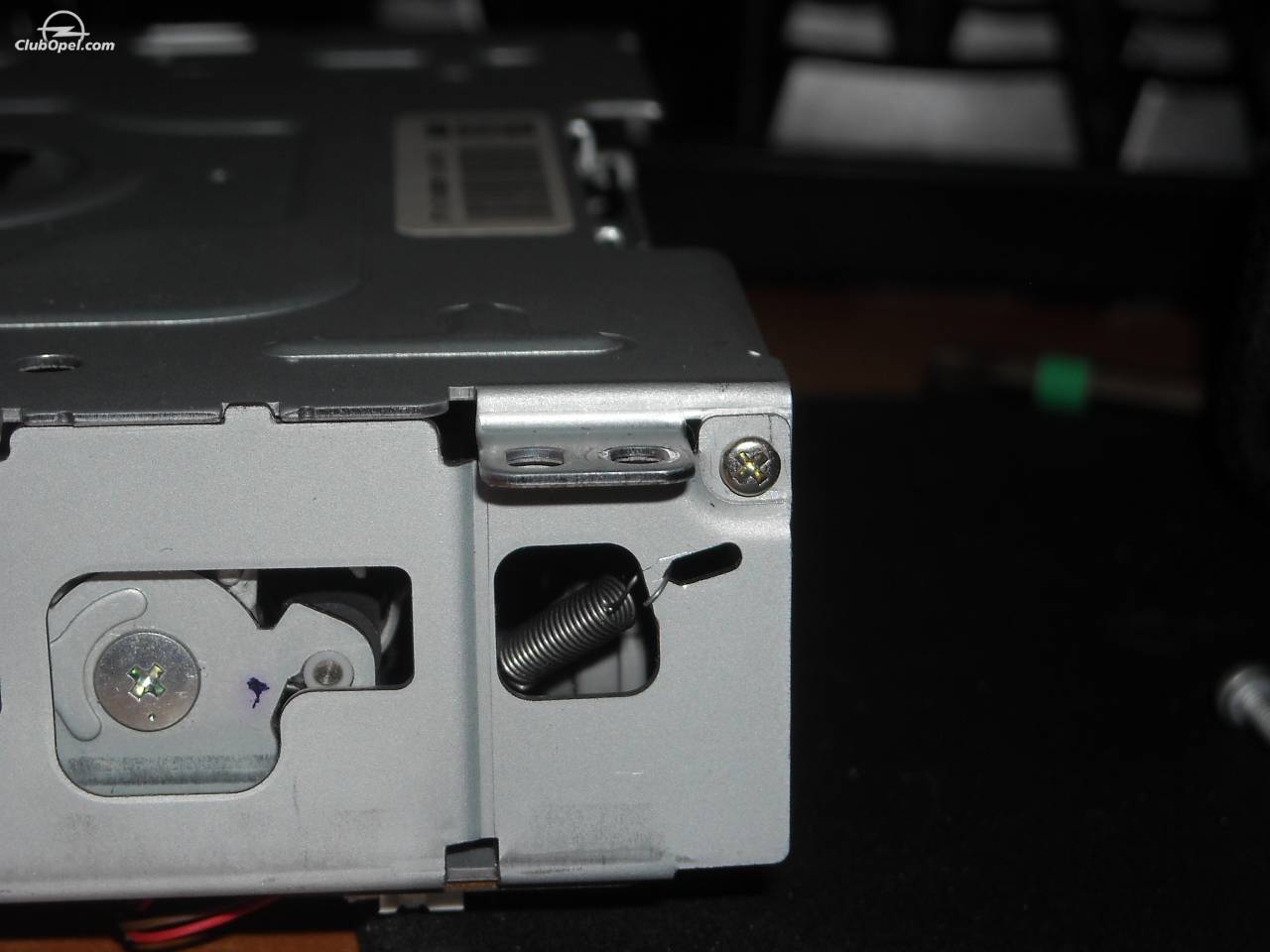

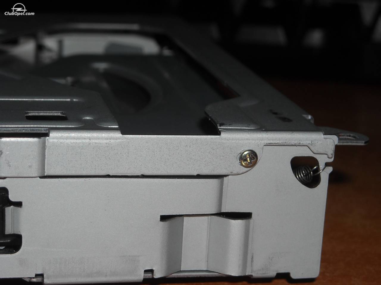

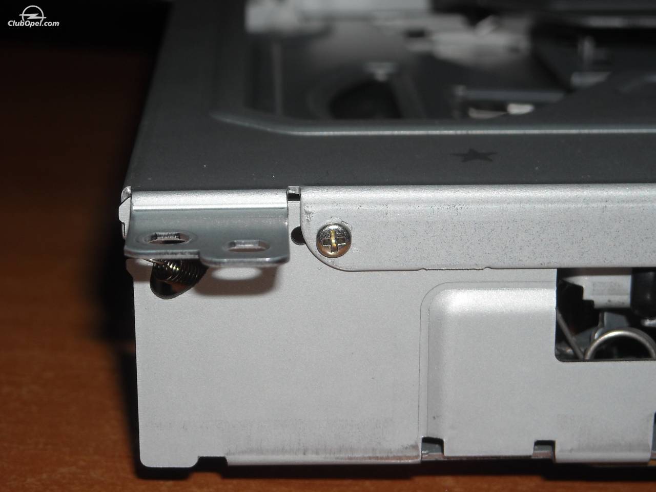

Pasul 4.3 Demontarea capacului superior al unitatii mici: Aici vom avea nevoie de surubelnita ph1 (cruce, pe trusa scrie ph1) pentru a desuruba cele 4 suruburi ce tin capacul:

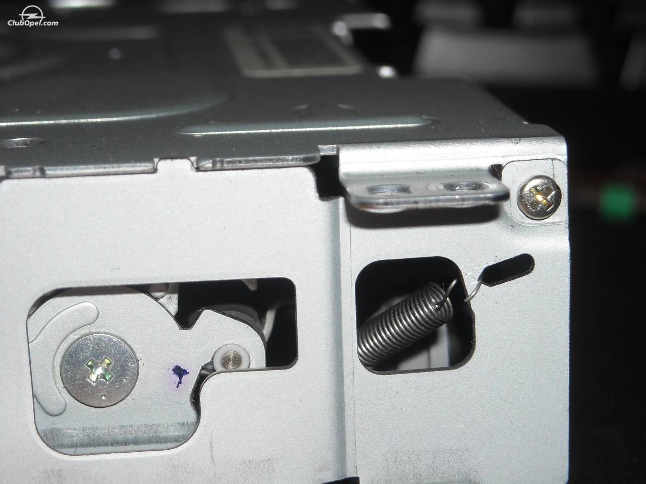

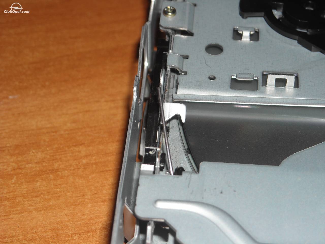

Pasul 4.4 Demontarea bratului ce tine cd-ul pentru a avea acces la capul de citire. Trebuie sa dezarmam arcul din stanga prin apasare si in acelasi timp il mutam in exterior

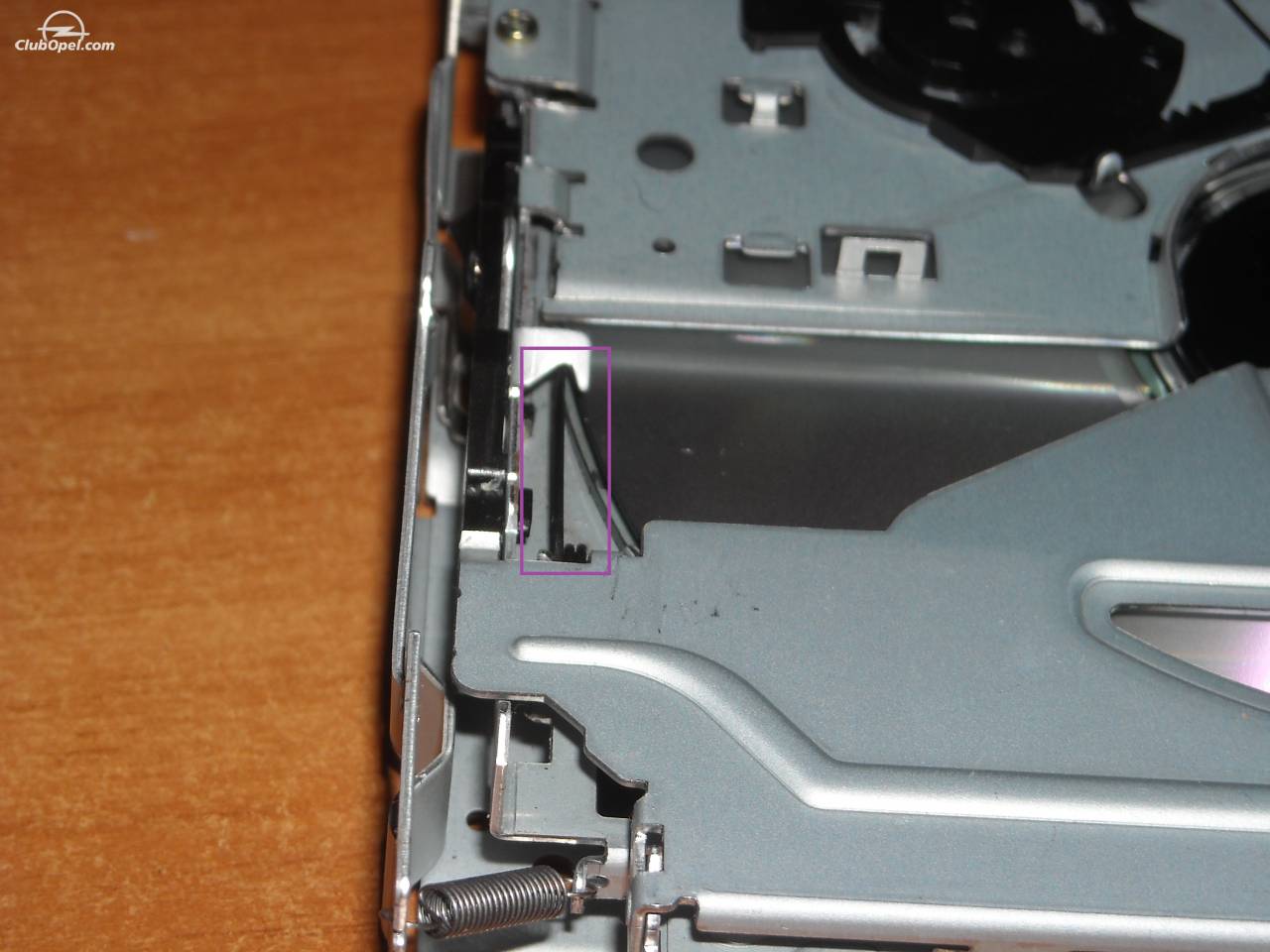

Pasul 4.5 Ridicam de brat si tragem de el in stanga (sta pe doua picioruse)

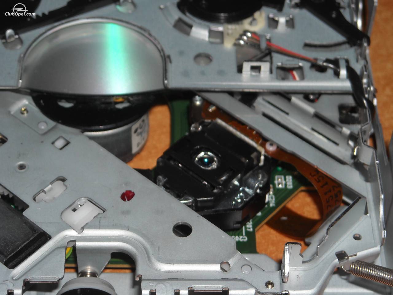

Pasul 5 Localizam capul si cu un betisor de ureche (nefolosit) vom sterge cu grija lentila
