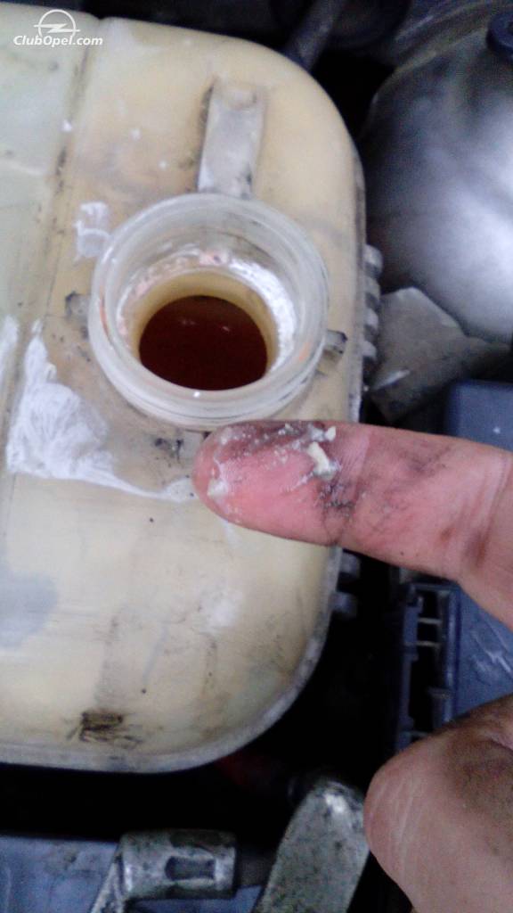

Salut. Am un astra h din 2005 cu motor 1.7cdti 74 kw. Azi am fost la service pentru schimbul de filtre si de ulei si le-am aratat baietilor mazga alba care s-a depus in vasul pentru antigel. Unul mi-a spus ca ar fi de vina pompa de apa, ca s-a amestecat ulei cu antigel...altul mi-a zis ca ar fi de vina termoflotul si ca e o problema nasoala. As vrea totusi sa mai aud niste pareri inainte sa schimb ceva

- Porneste masina pune pe cineva sa o accelereze 2500-3000 si vezi daca face baloane in borcan.
(ulei doar daca este garnitura chiuloasa fisurata altundeva de unde.)
- Ce antigel ai bagat sau ai adaugat (poate nu sau impacat antigelele intre ele.)
- Ai schimbat ceva la instalatia de racire antigel, radiator, furtun etc.
- Nu iti dispare prea multa antigel din borcan sau nu ai bagat de seama.
- Antigel contaminat (galeata murdara de ulei, grasime etc.)
Fa-i spalari si schimba antigelul. (asta daca nu iti scade antigelul)
https://www.clubopel.com/vie...p?p=543961#543961
https://www.clubopel.com/vie...p=1550885#1550885 incepe de aici. (+ spalarea borcanului)
Solutiile curatare (dilutie de 4-5L apa cu 500g sare de lamaie)
Daca reapare nu suna bine.
Daca mecanici nu stiu.
Schimba service-ul se pare ca sunt buni.
Vezi ce mai spun baieti.

La 1.7 stiam ca termoflotul spart duce la simptomele astea. Garnitura se duce mai greu...

Eu unul nu cred ca este niciuna din variantele de mai sus. Ce ai tu acolo in vas semana foarte mult cu prafurile pentru lipit pori din radiator/calorier.Cand bagi prafuri de lipit prin metodata "habar n-am torn inauntru " asta se intampla. Sau varianta a 2 a ai amestecat 2 tipuri de antigel diferit, de cele mai mult ori nu se observa nicio reactie, dar cateodata unele antigel-uri mai fac reactii din astea deosebite mai rar cei drept.
Nu-i nici termoflot-ul , nici garnitura nici altceva astea dau alte simptome, parerea mea.
P,S, Ala care ti-a zis ca din cauza pompei de apa face spuma, poti sa-i comunici ca este total paralel cu mecanica.
P.S. 2 Lasa termoflot-ul si garnitura in pace ca n-au nimic.

Dca murdaria de pe deget nu este altceva ...alea sunt urme clare de ulei si spuma ....termoflot sau ganitura chiuloasa.

op3l@ Are dreptate nu-i ulei, daca era termoflotul sau in cel mai rau caz garnitura de chiuloasa trebuia sa fie pe peretii vasului o pelicula ca si vaselina si de culoare neagra ,
Spala instalatia si inlocuieste antigelul si apoi savezi daca mai apare fenomenul,.

tase a scris:Dca murdaria de pe deget nu este altceva ...alea sunt urme clare de ulei si spuma ....termoflot sau ganitura chiuloasa.
Stiti dvs ceva cu termoflot-ul dar in cazul intrarii uleiului in antigel nu prea rezulta spuma , mai ales nu spuma de consistenta si culorii aceleia. Combinatia ulei+ antigel in motor rezulta spuma, dar rezulta o spuma maronie omogena datoriita barbotarii fenoment ce in instalataia de racire nu are loc.

Posibil sa fie de la 2 tipuri de antigel amestecate. Acum doi ani mi s-a gaurit un furtun si atunci nu am schimbat antigelul ci doar l-am completat. Va multumesc mult ca m-ati lamurit
