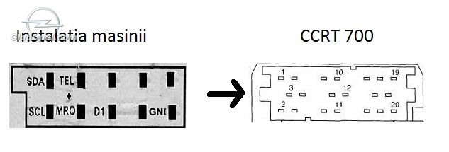

am gasit poza asta in forum:
https://www.postimage.org/image.php?v=Pq2VAFLJ
din cate am aflat eu, pentru GID, comunicarea cu CCRT700 se face prin CAN-ul masinii, firele alb si verde la ccrt.
am pus pe masina, dar nu se aude decat un beep cand pornesc CCRT700, Mid-ul se aprinde odata cu el, iar CID-ul nu simte nimic.
vreo idee sa referitor la ce ar trebui sa fac? o schita ar fi excelenta.
mersi
  • 02tes
  • Mesaje scrise: 571
  • Masina: Astra 2003 z17dtl
  • Cont inregistrat: 27 Oct 2008
schema se aplica doar pentru legaturi la mufa ccrt. in nici un caz gid-ul nu functioneaza cu ccrt. la ccrt poti pune doar mid cu functi gsm.
