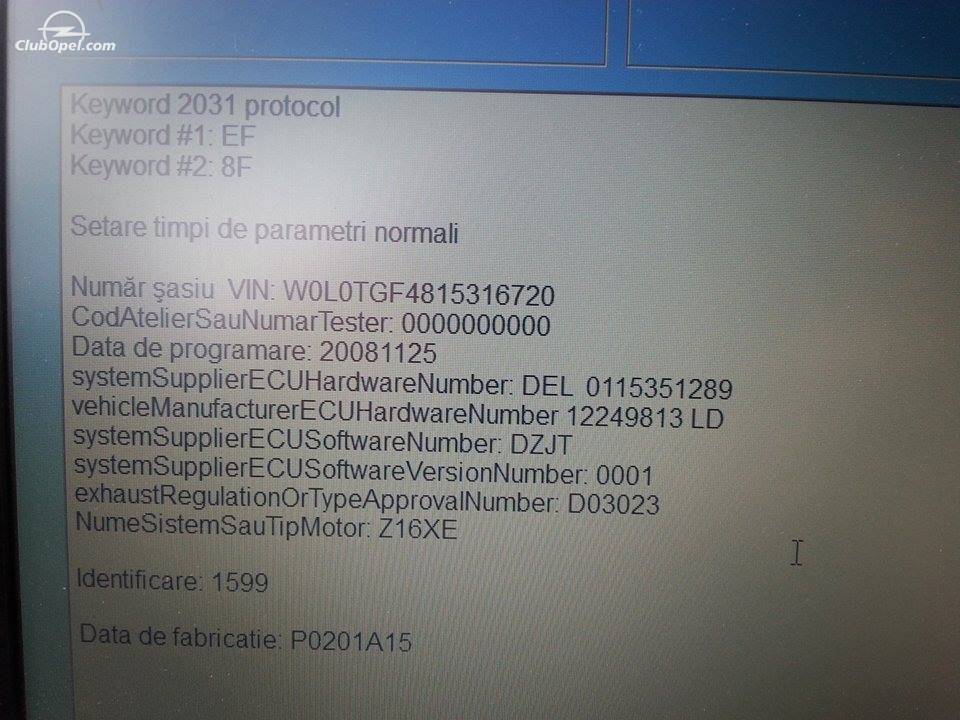

Seria de sasiu corespunde in op-com cu cea din talon.
Ce mi se pare putin suspect, este data cand a fost programat ECU, ma gandesc ca poate a fost editata seria de sasiu. Am pus si o poza, informativ.

Vezi la functii speciale sau programari ceva de genu daca poti modifica AC present/not present, daca e cu clima sau nu .
Eu banui ca ai alt soft si originalul era ceva de genul ECU cu model DPAB sau altceva si atunci trebuie resoftare la ECU cu mapa originala, aia cam pe incercate daca nu stii ce era.
