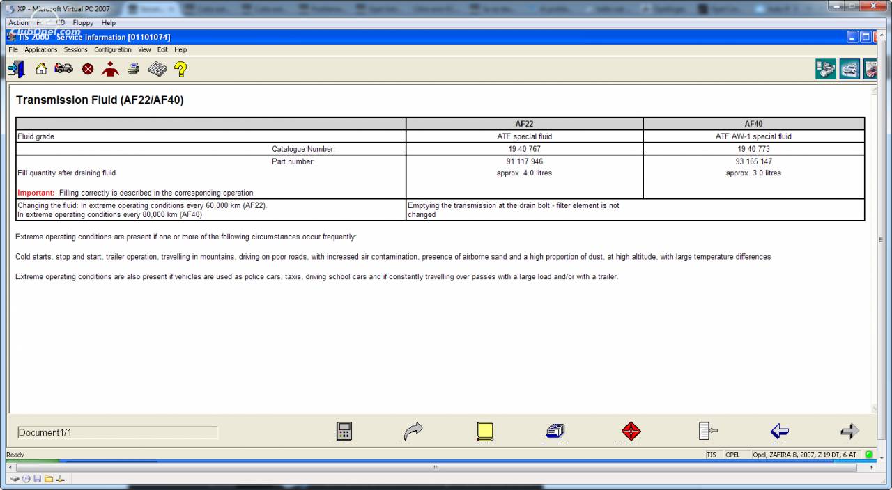

daca citesti toate cele 25 de pagini ramai cu multe informatii.
Schimba uleiul si filtru.
Ulei numai original.
