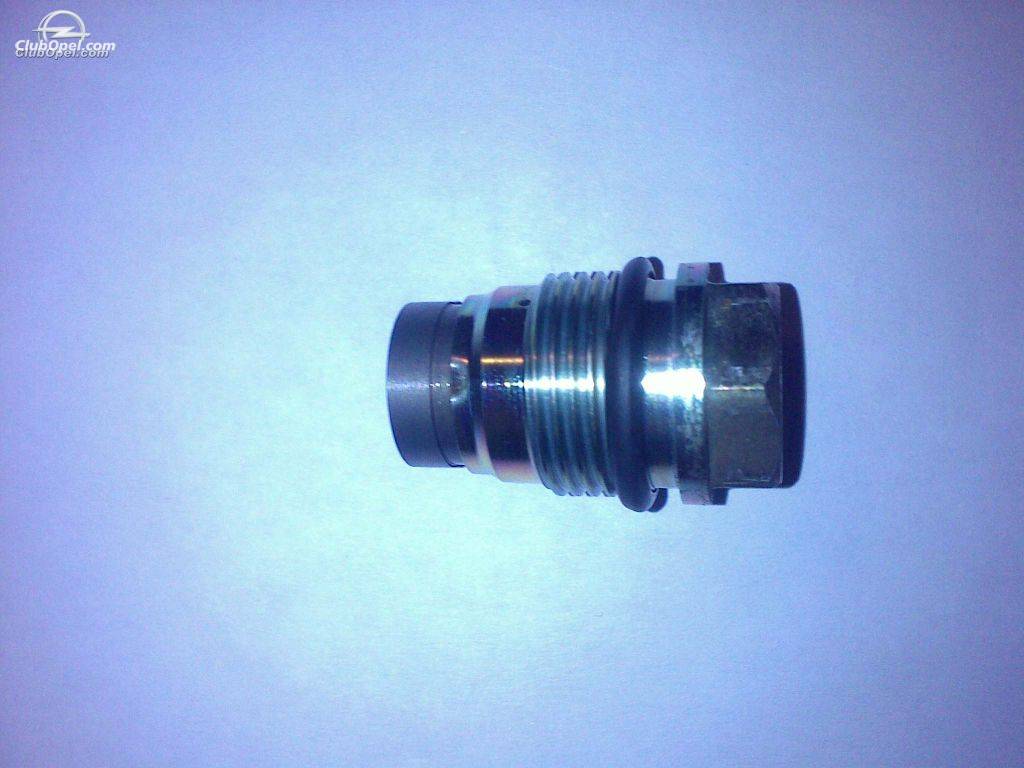

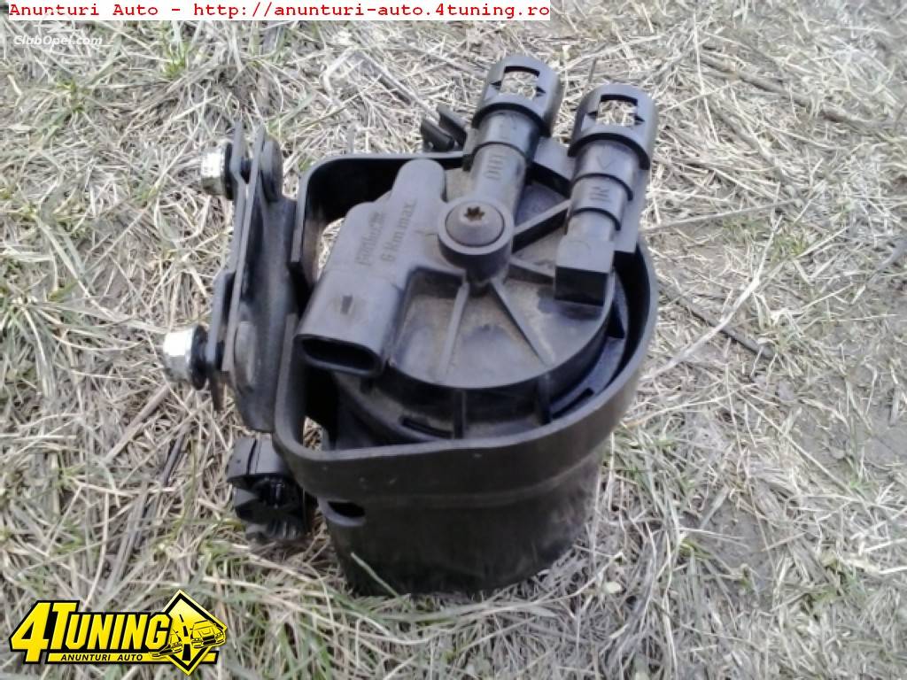

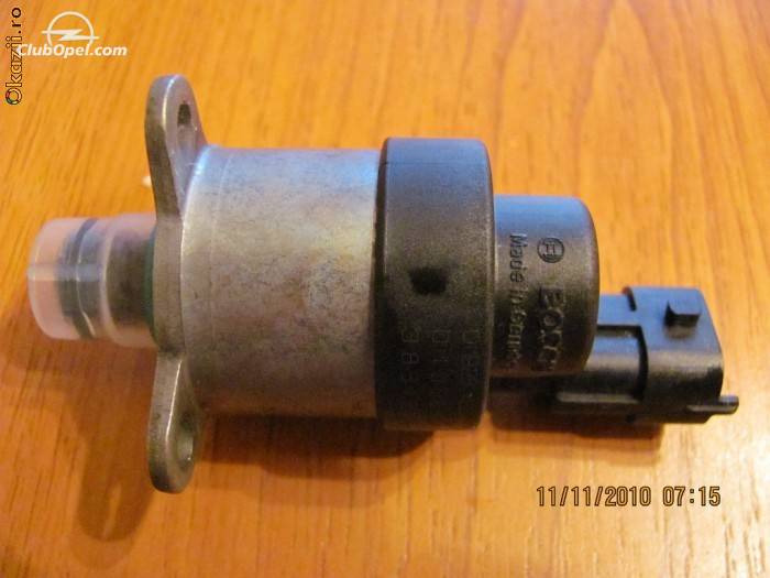

sall am un opel astra g 1.7CDTI si nu vrea sa porneasca am puso pe tester si zicea ca nu are presiune in rampa am schimbat regulatorul de presiune si carcasa de la filtru de motorina dar degeaba.. cu spray porneste merge foarte bine daca o opresc si o pornesc imediat merge dar invarte putin electromotorul dar daca o las 10 minute nu o mai ia deloc acum ma bate gandut sa schimb supapa aia din rampa
o parere?

Fa proba cu o supapa buna si vezi cum merge.
