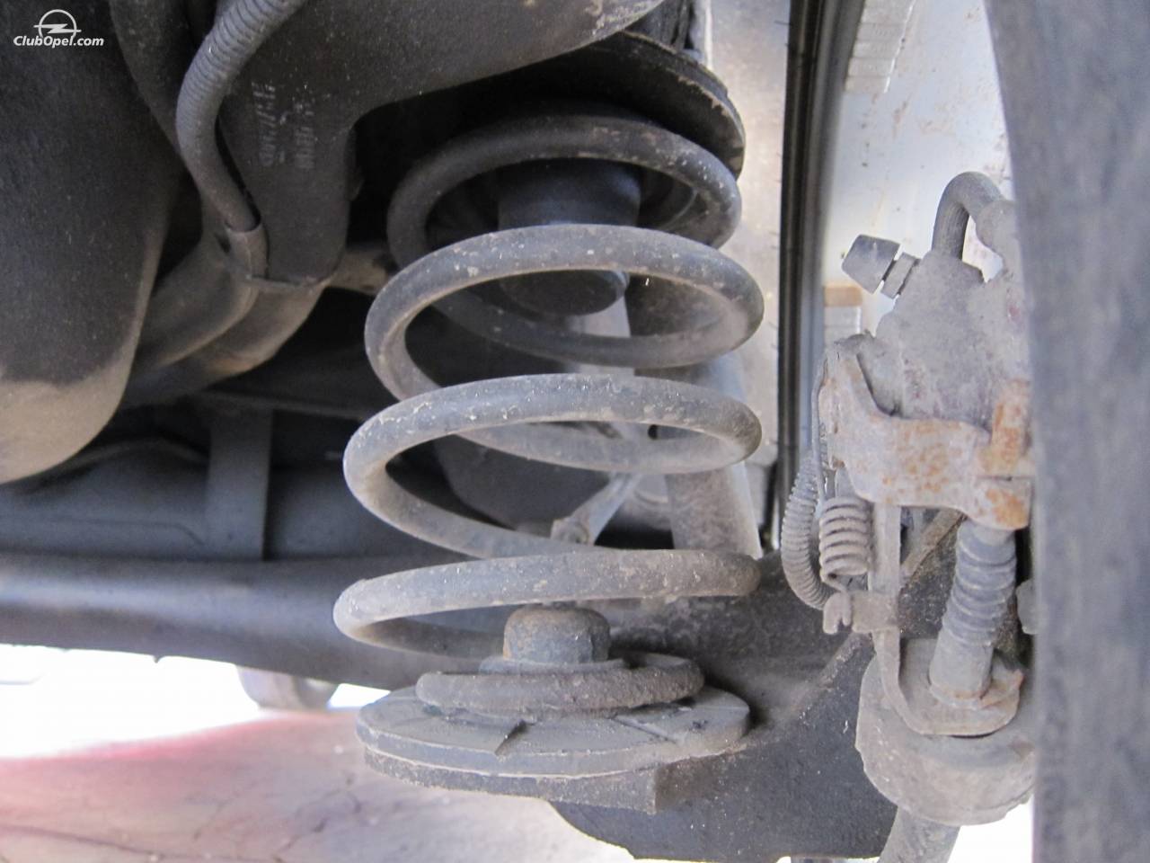

Am cumparat un bertone, 1.8 16v, 125cp, 2001, gri, credca are problema cu suspensia, arcuri, amortizoare, nu stiu exact, credca e putin ridicata de spate si lasata fata, are cauciucuri de 205/55/16 si aripile de la spate sunt atinse, sunt urme si pe cauciucuri, rotile din spate au distantiere, am urcat 3 oameni in spate si masina nu s-a lasat mult, acuma nu stiu exact cum se comporta la denivelari (daca cauciucurile ating aripile), ideea e ca nu imi dau seama daca cauciucurile au fost atinse de aripe inainte sau dupa ce am cumparat-o (am 1000 km cu ea) dar tind sa credca ca si acuma atinge, in legatura cu tinuta de drum distanta din spate: sold-masina-38,5cm, fata:sold-masina - 14cm, ceva pareri?

e la mintea cocosului daca sunt puse distantiere la rotile de spate,rotile vor atinge de aripi,si vezi ce pateste o astfel de masina
masina este foarte sus de spate,incearca si aduo pe ''linia de plutire'' si nu te aventura la viteza,masina instabila la viraje,luate cu viteza mare
pe fata sta OK dar spatele cred ca a fost suprainaltat pentru a cara sacii de ciment si alte materiale de constructie
pacat,o masina frumoasa de care unii isi bat joc

Ok, scot distantiere, trebuie niste arcuri mai moi? amortizoare?

pune piese pe masina recomandate de producator(dupa seria caroseriei)
acum treaba ta daca pui piese noi sau sh

se prea poate ca la tine sa fie suspensie de break pe ea daca zici ca nu se lasa cu greutate...

cum imi dau seama ca e cea de pe astra break? are ceva denumire? indicative?

In mod normal dimensiunea la anvelope e ok, dar cred ca jantele au un ET cam mic, trebuie vazut, si trebuie renuntat la distantiere! Am caravan si parca nu e asa ridicat de spate cum e a ta, vezi sa nu aiba inaltatoare la arcuri, sau chiar arcuri si amortizoare de van! La caravan au inscriptia JS pe ele! Acum sa nu aiba SS ( suspensie sport ) trebuie aruncat un ochi, si poti reveni cu mai multe poze , de la puntea spate, da jos o roata, vezi si ET-ul jantei si ce mai e de vazut!

Distantierele par cumva sudate de discuri?
Masina pare mult mai inalta de spate.

Multumesc de rapunsuri. Revin cu un mic update. Am ET 45 la jante, am scos distantierele (17mm) am schimbat cauciucurile cu 205/50/16, acuma nu mai atinge in aripa, dar credca am arcuri de caravan? pun o poza, cum arata arcurile de bertone 1.8?
garda la sold se masoara la praguri?
