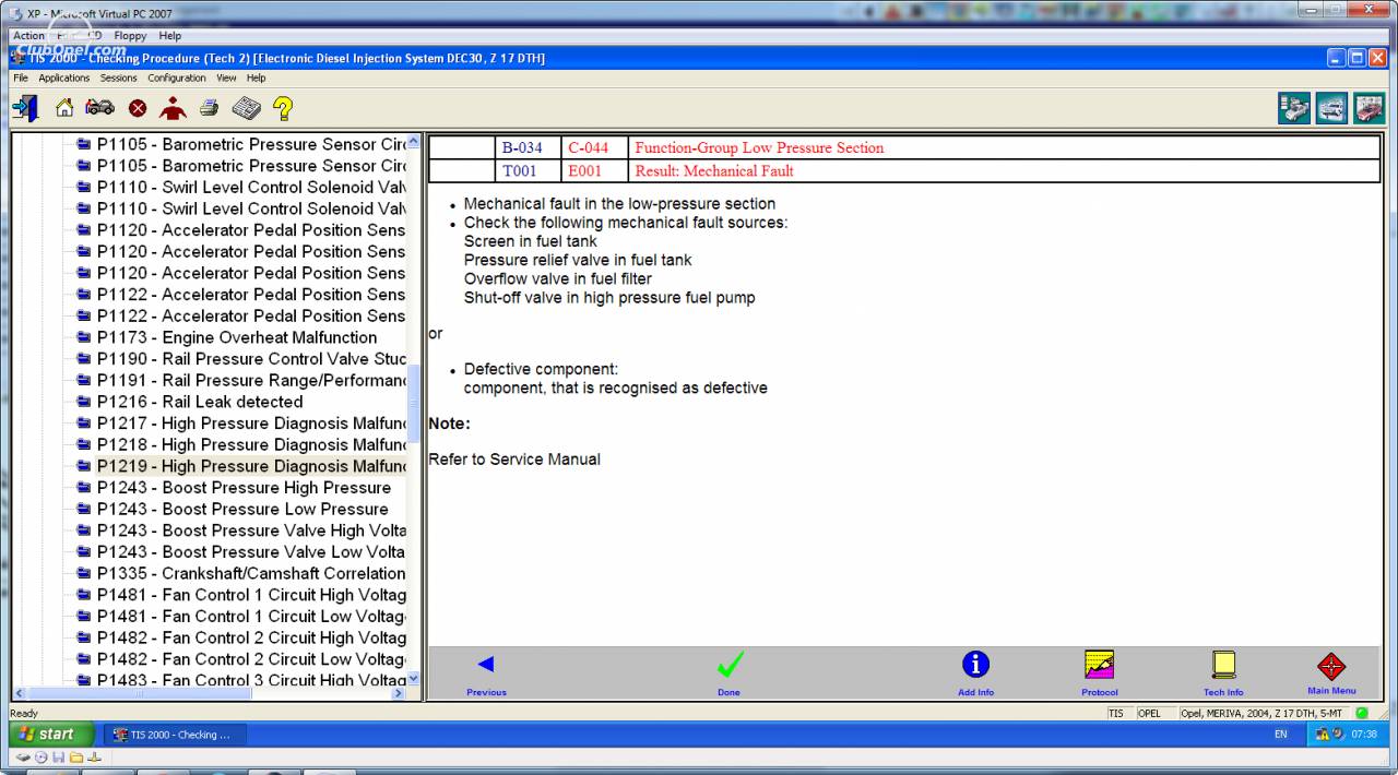

P1219 in Autodata spune sa verifici Fuel pump mechanical fault,...fuel flow control valve ....FRP senzor si ..ECM astea ar fi cauzele

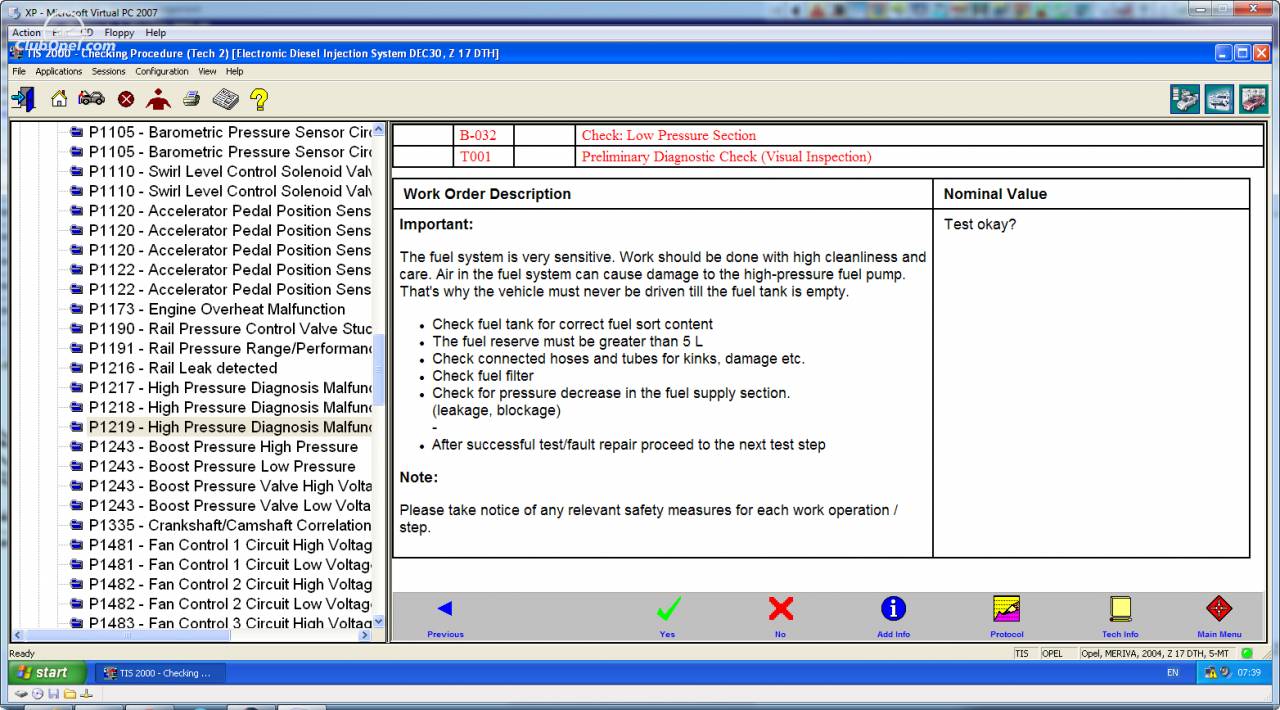

P1219 High Pressure Diagnosis Malfunction
Verificã circuitul de motorina incepand de la rezervor pana la pompa de inalta presiune.
Fã o diagnozã in mers si urmareste presiunea in rampã atunci cand se opreste motorul.

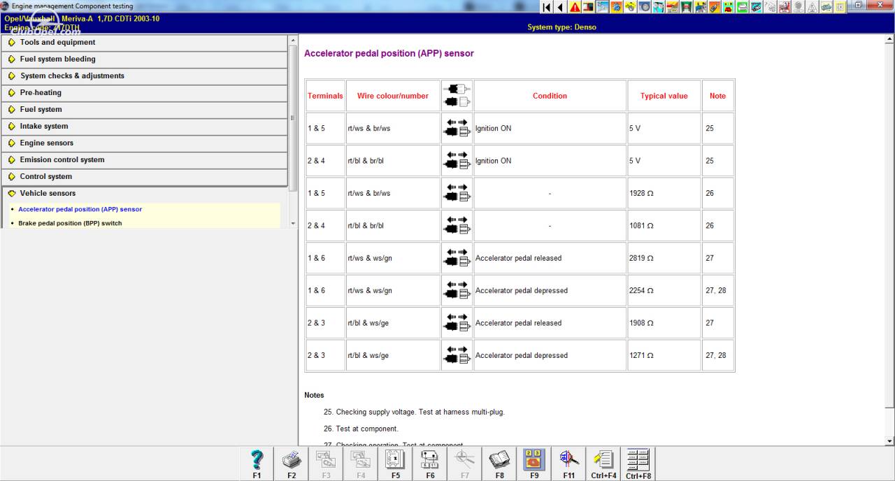

Verifica senzorul de pozitie al pedalei de acceleratie
In TIS scrie la P1219

Ai verificat senzorul pedalei de acceleratie?

Mai sus am pus o poza
Cum se masoara pedala....
