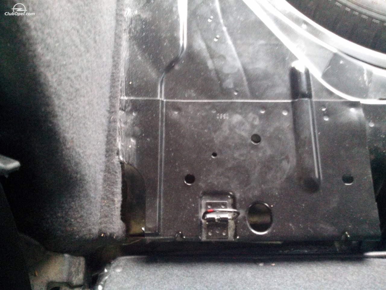

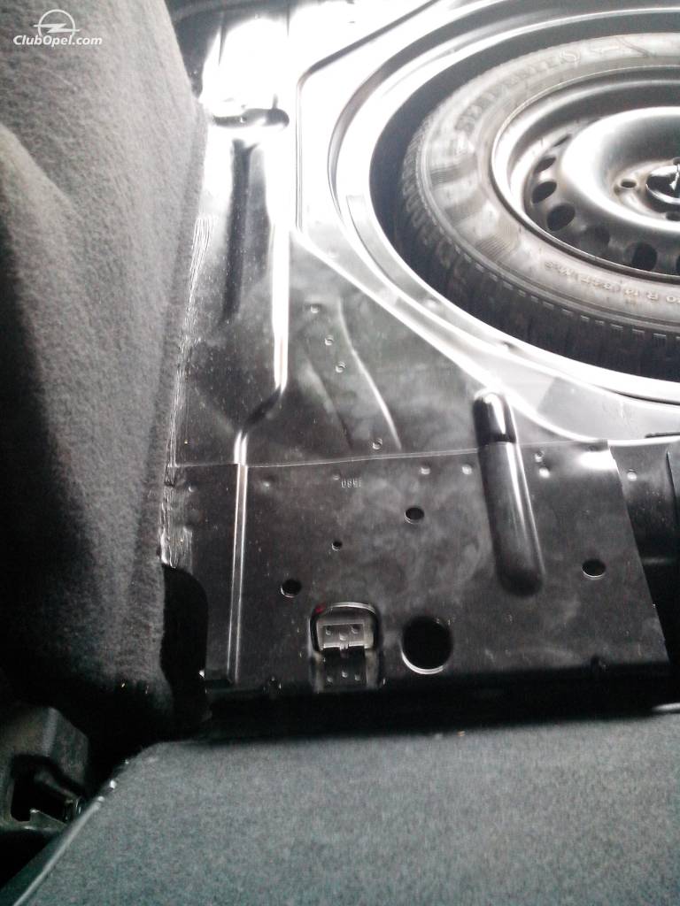

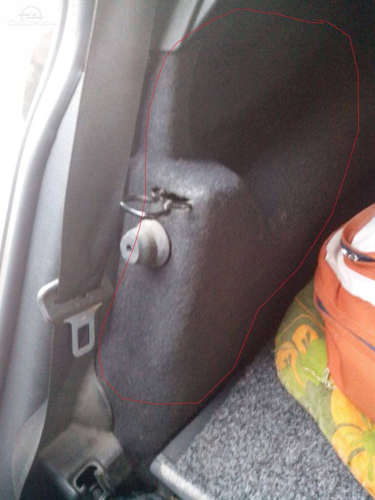

Salut tuturor..de cateva zile atunci cand iau un hop mai mare..si masina salta mai mult se aude un sunet metalic gen un element loveste tabla...in zona aceasta din poza..din cate am vazut este gol..inauntru acolo..😢 nu se misca nimic nici capitonajul:(....Ce parere aveti..multumesc anticipat

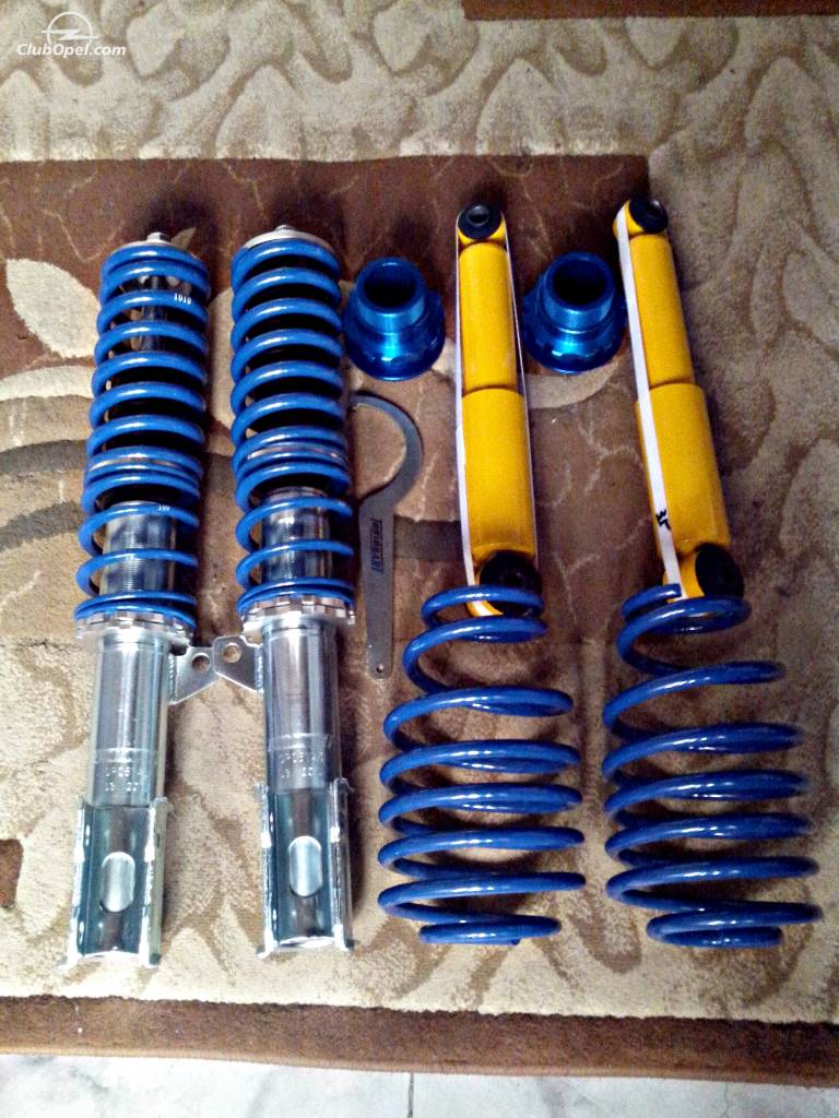

Am toata suspensia nou e sport 😢...m-am bagat pe dedesub in locul acesta sub masina nu e nimic sa se poata misca...e foarte dubioasa 😊) multumesc pt. sfat

Revin cu un mic Update sunetul este fix in zona incercuita in poza! Am incercat sa ma uit nu se misca nimic la prima vedere...ce ar putea fi orice idee este binevenita multumesc!

Si eu zic, ca e de la amortizor. Zici ca ai amortizoare sport, dar acurile sunt sport sau stock ?
Daca sunt stock, amortizoarele ajung la capat de cursa pentru ca au tija mai scurta decat cele stock.

Salutare suspensia este noua toata arcuri+amortizoare!

Posibil sa bata amortizorul in ceva sus? Pe podeaua din portbagaj atunci cand se aude sunetul se simte vibratia/bataia acelui element..care loveste! sa fie oare ceva desprins pe dedesub? Multumesc

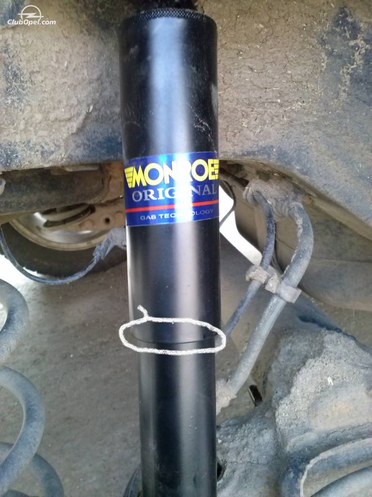

Am dat iarasi roata jos si am crezut ca am rezolvat-o! Deci sunetul se aude din amortizor..dar e foarte ciudat e strans cum trebuie dar dupa cum se vede si pe video daca misc de el putin sau aplic o forta putin cand il rotesc nu se mai aude!
http://www.youtube.com/watc...;feature=youtu.be
Maine dau amortizorul jos...sper sa-mi dau seama daca este dus sau..este altceva 😢 multumesc
  • Alyn93
  • Mesaje scrise: 520
  • Masina: Astra 2001 Z16XE
  • Cont inregistrat: 14 Aug 2011
Astazi am dat jos amortizoru.... arata perfect..daca trag de ele sau il misc nu se aude nimic...se lasa greu revine..fara probleme...l-am trimis la garantie astept raspuns..si revin cu pareri...numai bine tuturor
