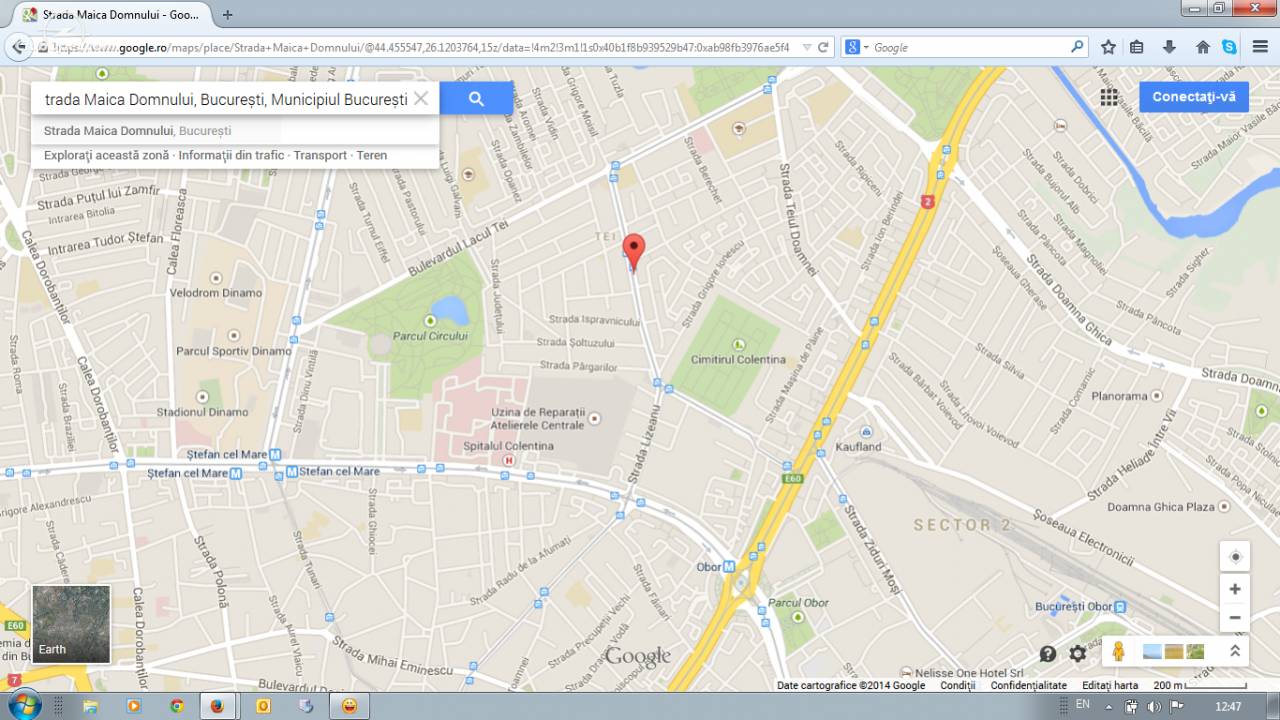

Referitor la intrebarile colegilor cu privire la ce valoare are rezistenta termica de la ventilator: 10 A 250 V 145 Grade
Am uitat sa mentionez
Sant din bucuresti , iar aceasta rezistenta se gaseste pe Maica Domnului la magazinul Conexelectronice si costa pina in 3 lei bucata:))
Sper sa va fi fost de folos . Bafta multa

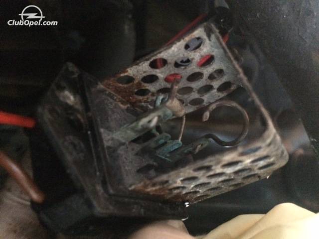

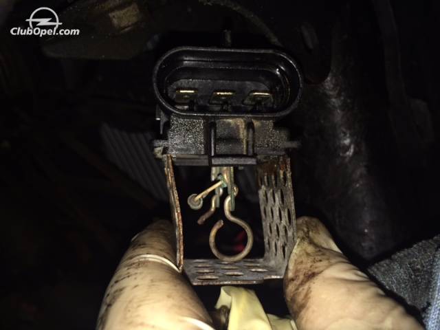

GTCristinel a scris:Salut,
O problema asemanatoarea am avut si eu.
Mi-e nu imi pornea ventilatorul decat direct in treapta a 2-a pe la 117 grade.Defect era un rezistor de temperatura care era ruginit si rupt si pe care a trebuit sa il cositoresc pentru ca nu se gaseste sa il cumperi decat daca cumperi tot ventilatorul (o mare tampenie pentru ca asa m-a costat 80 ron decat 600ron). Acum imi porneste si treapta intai pe la 113, iar in mers sta undeva intre 99 si 105, dupa mine tot destul de mare asa ca am fost sa pun o intrebare la Opel iar baietii de acolo mi-au spus ca este ok iar ca acel afisaj nu arata chiar perfect.
Salut!
Ai reusit sa cositoresti rezistorul ala spiralat? La mine e rupt / topit si nu prea stiu cu ce sa-l inlocuiesc. Am inteles ca rezistenta termina e 10 A 250 V 145 Grade ?
Multzam anticipat!
  • big_electro61
  • Mesaje scrise: 4,492
  • Masina: Astra 2008 Z13DTH
Spydy777 a scris:
`Valorile respective,corespund unei SIGURANTE termice(gresit,rezistenta termica)...,ca valoare ohmica are 0 ohmi...,convingeti-va!
  • Bobby-H
  • Mesaje scrise: 14
  • Locatie: Austria
  • Masina: Astra 2007 Z16XEP
  • Cont inregistrat: 16 Feb 2015
Multumim de corectura. Totusi.....
Dupa cum se poate observa pe soclul respectiv se gasesc atat o siguranta termica (cu privire la care ai facut valoroasa observatie), cat si un rezistor (care in poza lipseste partial. e rupt / topit). Intrebam daca cineva stie ce valori are aceast rezistor.
Astept in continuare observatii critice, dar mai ales informatii utile.
