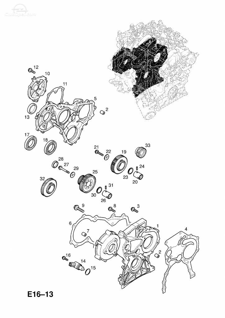

(Cine a montat poate nu la montat corect sau dimesiune mai mica de cat ce trebuia pus (O-ring ax arbore cotit ma refer)
sau...
Daca ai schimbat O-ringul de la arborele cotit, mai sunt 2 O-ringuri la axe-le cu came pe partea distributiei)

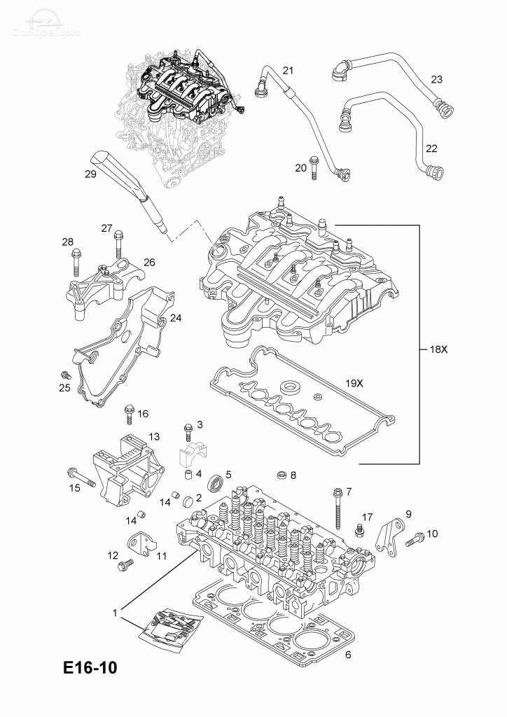

Nu strica sa verifici (numai vizual scurgeri) garnitura capac culbutori.
Nu strica sa verifici (numai vizual scurgeri) garnitura baie ulei.
1) O-ringul de la arborele cotit
2) Cele 2 O-ringuri la cel doua axe cu came.
3) Garnitura capac culbutori.
4) Garnitura baie ulei.
Dupa mine cam din aceste 4 zone poate fii scurgeri de ulei.
Tip motor G9T F722
http://www.partsbase.org/opel/
http://www.partsbase.org/op...o-diesel-engines/
2 O-ringuri la axe cu came (piesa nr.5)
http://www.partsbase.org/op...et/#p-ope-4506052
Simering arbore cotit (piesa nr.17)
http://www.partsbase.org/op...it/#p-ope-4403528
Este numai o parere sunt bebe. Bafta.
