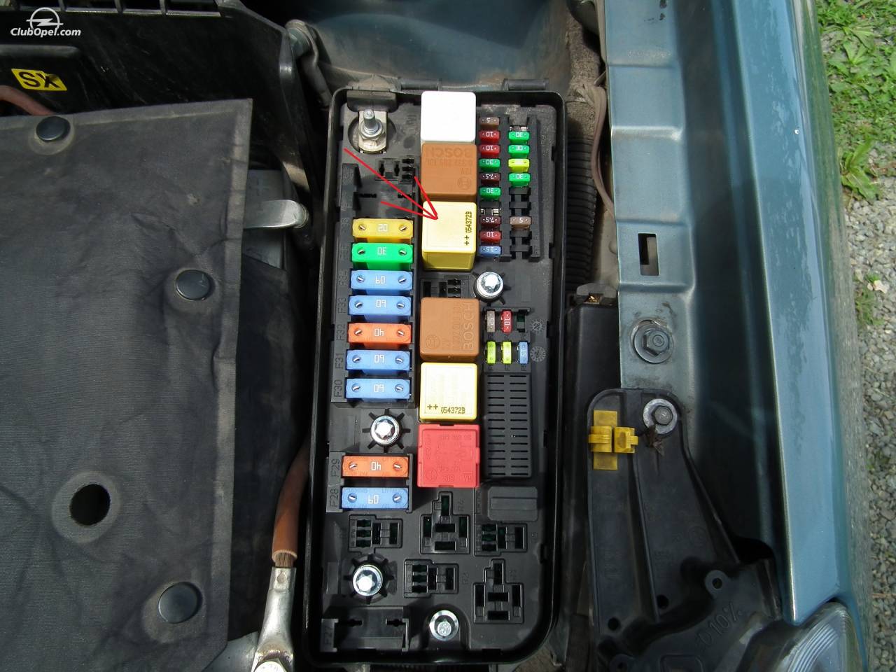

In cursul zilei de azi mi-a facut la fel , a pornit numai dupa ce i-am luat borna jos.
Sa fie ceva releu pe duca ? am facut o poza la cutia cu relee si sigurante, unul dintre ele era foarte cald , cel cu sageata rosie.
