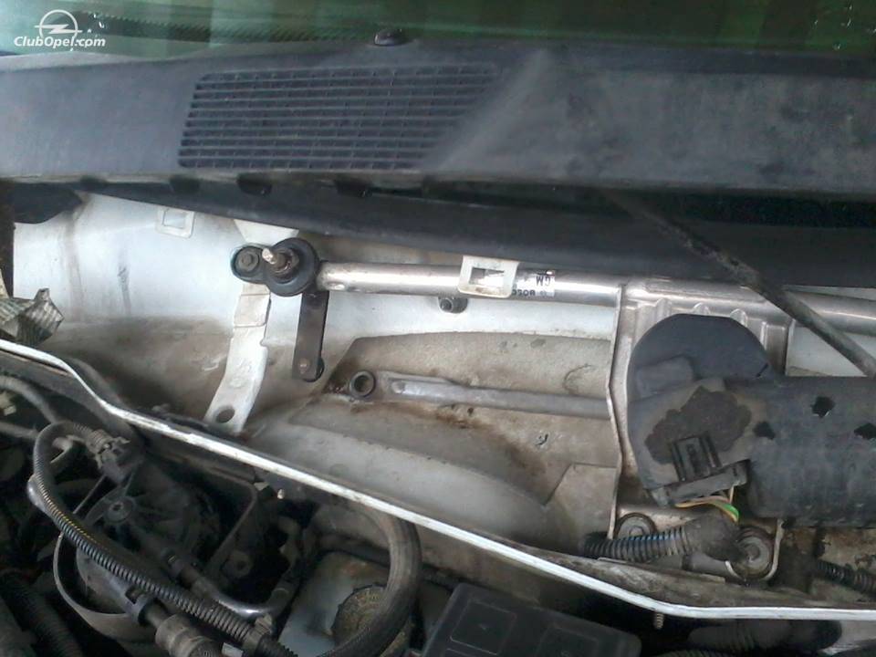

Salut ... are cineva idee de ce nu imi functioneza stergatorul din dreapta , cel din stanga functioneaza perfect dar celalalt nu mai frea sub nici-o forma... am un astra g caravan 1.7 dti

Acolo unde intra bratul este ca o roata dintata.Poate s-au tocit dintii si nu mai angreneaza.
Scoate bratul si uita-te acolo.

Am scos bratul .... dar roata aia dintata se invarte cu totul ce poate fi ?

Vezi ca stergatorul din dreapta este actionat de cel din stanga printr-o tije, acea tije se cupleaza la sistem printr-un fel de nuca sau nush cum sa ii zic ceva de genul "click" acel click sa uzat, ti-a cazut tija aia si asa se intampla. Pune tija la loc si impinge de ea cu mana, daca iese usor, si o lasi asa, o sa o patesti din nou sa nu iti mai mearga. Eu am patit si mi-a cazut cand stergatorul era sus si mi sa icalecat unu pe altul pe autostrada la viteza ca draq ce sa mai. Solutia e sa ilocuiesti tot mecanismul de stergatoare (dar sa nu iei dala de anglia) sau cum am facut eu l-am legat cu sarma, i-am lasat putin spatiu sa culiseze si sutn 3 ani de atunci si merge ceas.
De atunci ne-am mai modernizat putin si nu mai folsim sarma folosim arici de plastic. Spor !

Ms bolidu am rezolvat aia era problema ..... am prins-o cu o sarma 😊
