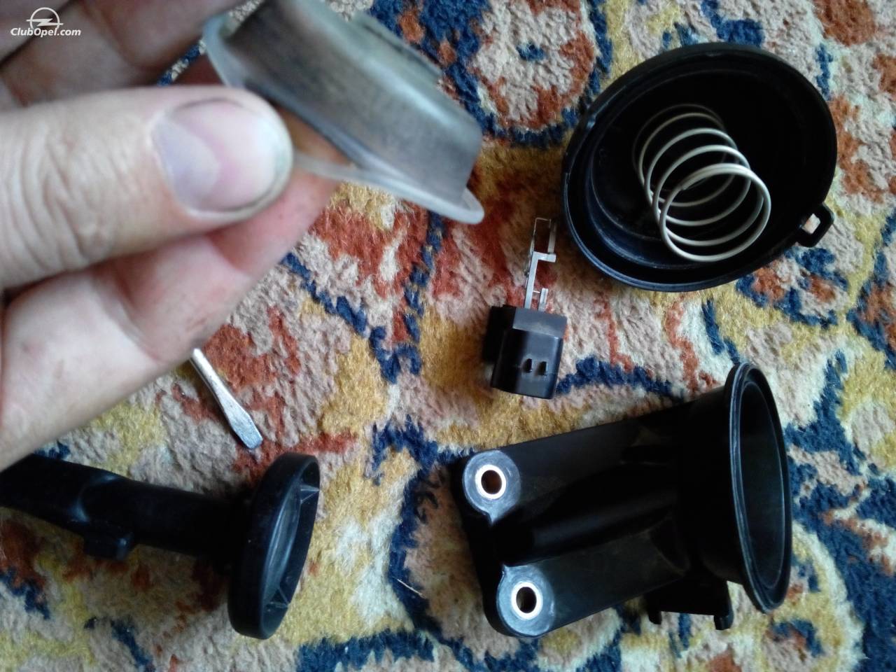

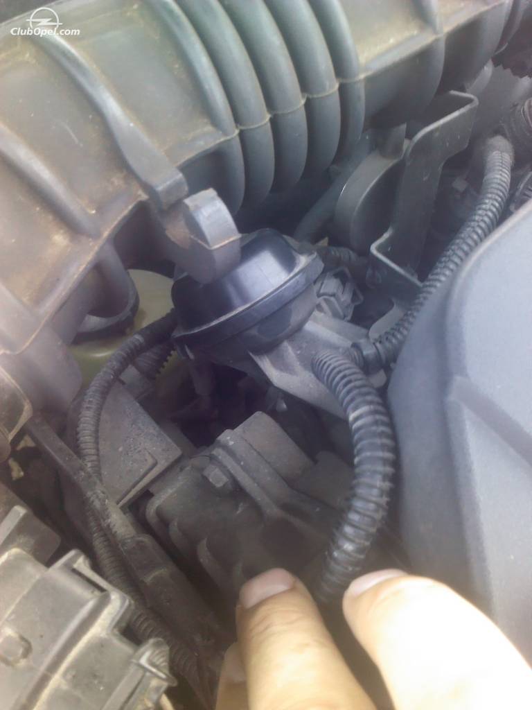

Sal.aceasta capsula de vacum comanda prin intermediul unui furtun cu ajutorul aerului inchiderea si deschiderea voletiilor din admisie.
In cazul meu scotea un sunet ca un piuit pentru ca pierdea aer(avea garnitura rupta) dar inca functiona.
Eu am schimbat-o cu totul (fiind nevoit sa demontez galeria de admisie)

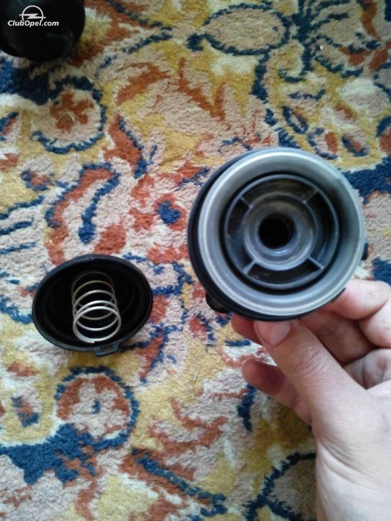

In continuare vreau sa va arat ce contine aceasta capsula..in interior..
Eu am demontat-o cu ajutorul unei surubelnite fortand in marginea si urechiusele capsulei dupa ce in prealabil am incalzit-o un pic deasupra aragazului binenteles dupa ce i-am scos mufa electrica.
Cred ca pentru cineva rabdator si motivat acest lucru se poate face si cu ea prinsa pe motor si in felul acesta scutind demontarea galeriei admisie.
Cine reuseste acest lucru o poate lipi pe cea veche cu silicon.eu am realizat acest lucru acasa asupra celei vechi deci nu va pot spune cat timp o sa va tina pe masina aceasta mica improvizatie din cauza ca galeria de pe masina voastra poate fi destul de murdara daca aceasta capsula a cedat.
Dar daca capsula inca functioneaza si doar pierde aer eu zic ca se merita si mai merge o perioada.succes
