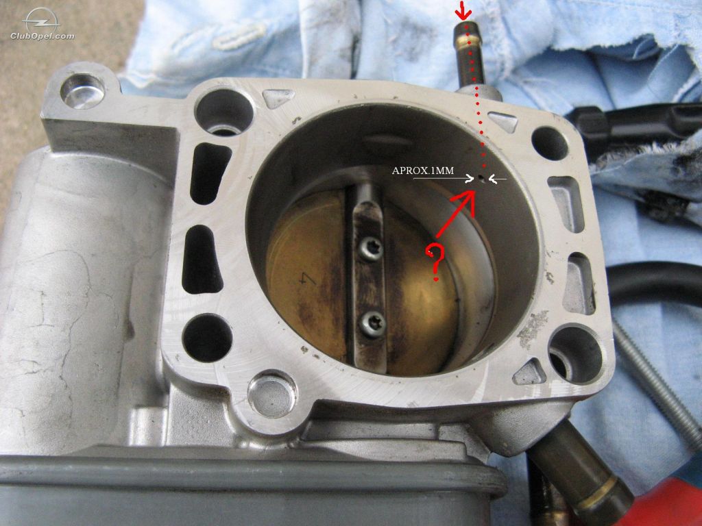

Buna Opelisti! am curatat din nou 'Throttle Body' dupa aproape 10.000 km,impreuna cu EGR-ul(am sa o fac la fiecare schimb de ulei de acum inainte,pt ca se curata foarte usor daca o faci mai des si nu dureaza o vesnicie).Am o intrebare, ce e gaurica aia mica din fotografie si ce rol are? Intreb deoarece la curatare am gasit-o destul de infundata cu mizerie.
Asa arata inainte de curatare. 😊 Va multumesc anticipat.Slautari de la Baia Mare 😃

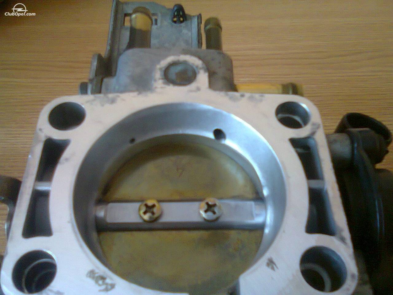

salut.in urma curatari throttle body(zafira a x16xel) am observat ca accea gaura mica e pe conduca groasa care merge in blocul motor si gaura mare e racordata la valva purjare vapori(e normal)am oservat ca la z16xe e invers!
