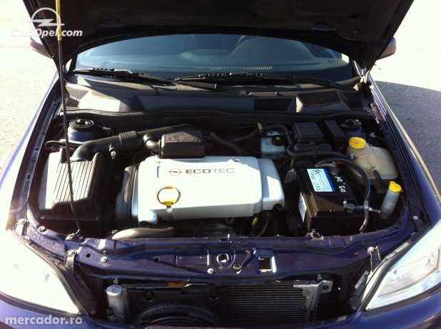

Rugamintea mea este sa ma ajutati sa identific corect motorul(o sa adaug o poza cu motorul, si ulterior pot poza si alte componente), pentru ca exista posibilitatea si eu asta cred din ce am tot studiat sa fie schimbat doar blocul motor. E foarte importat sa stiu exact si 100% tipul motorului, pentru a putea poliza seria cu x16... de pe blocul motor si masina sa fie inmatriculata euro4 cu mentiunea fara serie.

Din poze e clar cel de 16v,la mine pe brif era exact ca la tine euro 3 und d4 si desigur mi-a iesit euro 4,codul motoarelor care incep cu x sunt euro 2,acum problema e sa nu iti fi fost schimba motorul de catre samsar...

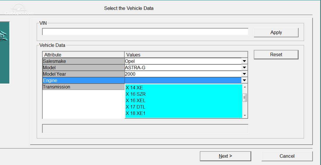

Multumesc mult ! In operatiunea de steregere a seriei am vazut ca seria este x16xel, deci blocul motor este de pe un x16xel. Pe ce opeluri sa pus acest tip de motor? Seamna la aspect cu al meu?

Pe Astra G din 2000 este motorizare X16XEL...deci se leaga.
Incepand cu 09.2000 a trecut pe Z16XE.

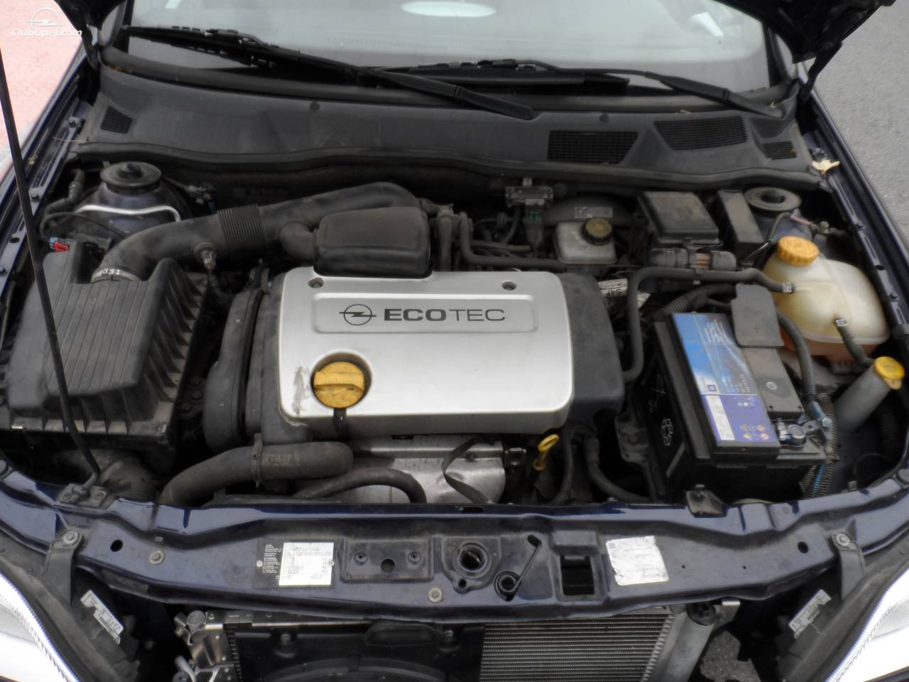

poza pusa de tine e a motoarelor cu z16 motoarele cu x16 au returul diferit uite aici un x16

Multumesc mult, asta vroiam sa stiu, care sunt diferentele vizuale intre un x16 si un z16. Rog si alti colegi care au poze cu x16 sa le posteze aici, sa pot vedea diferenta. Ce alte diferente ar mai fi ?
