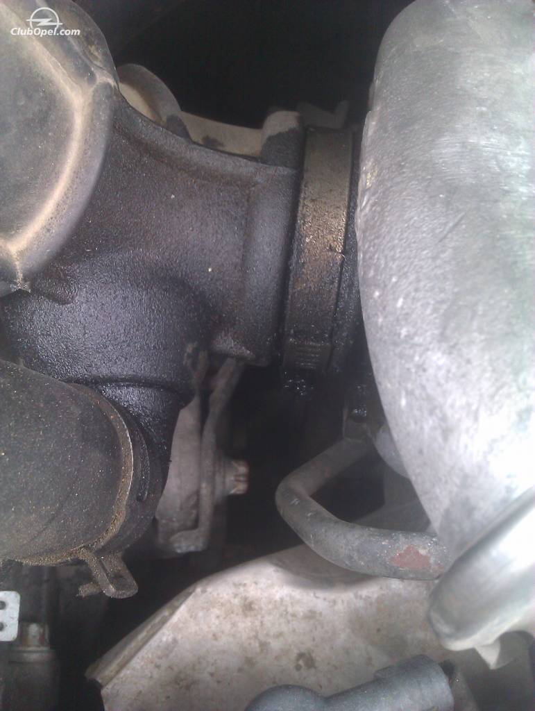

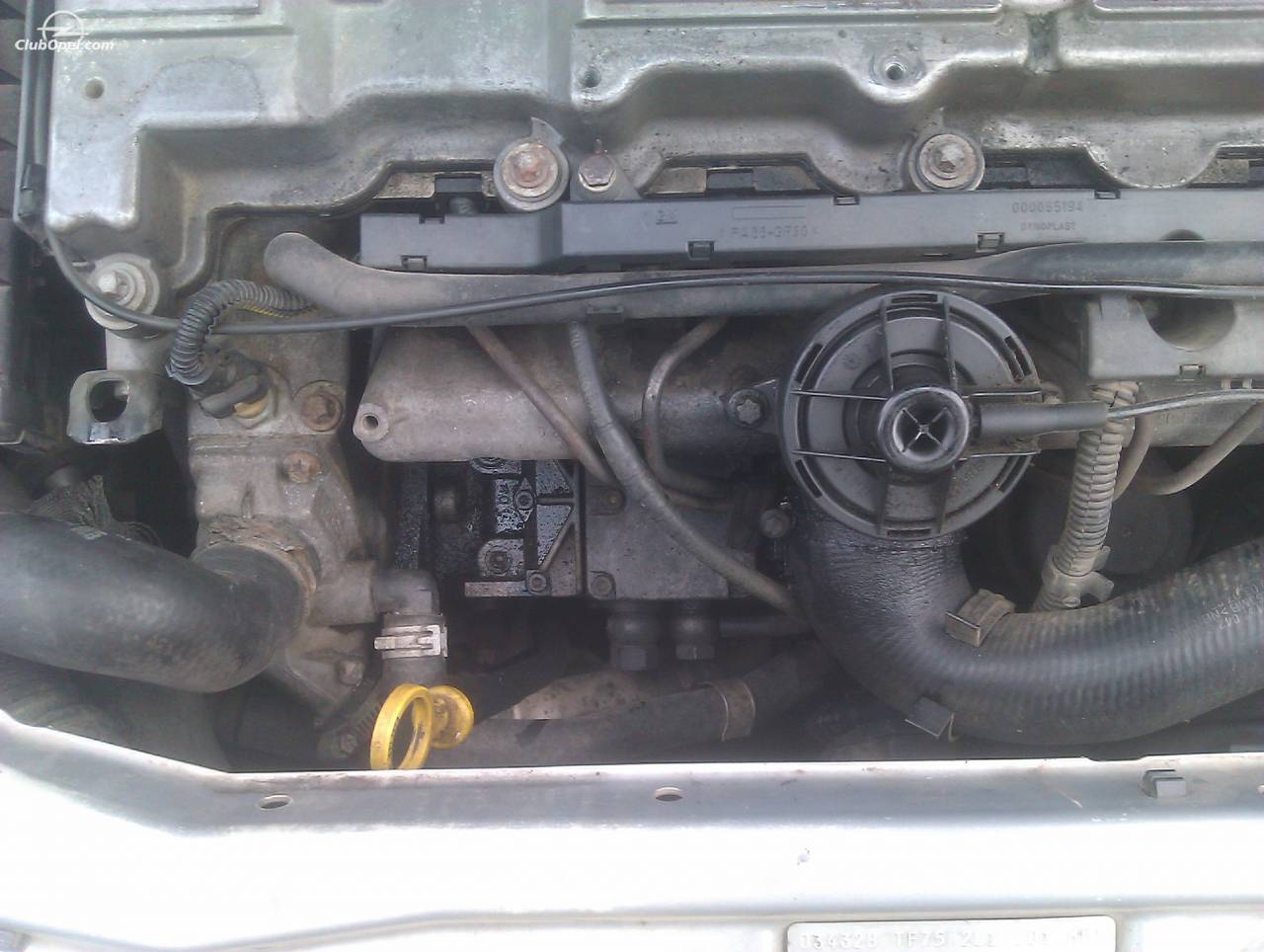

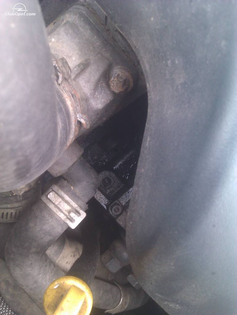

am o zafira disel 2.0 dti din 2003 si de un timp de vreme am vazut k papa ulei cam mult. m-am uitat la motor am vazut k are ceva pierderi am facut 2 poze si pe la scut am vazut ceva ulei asa uscat dar nu i sparta baia de ulei

curata galeria de admisie si schimba garnitura de la ea (este tutorial cum se face in seciunea tutoriale) si EGR-ul si verifica si uzura la turbina respectiv strangerea colierelor.
nu e nici o problema atata timp cat nu ramai fara ulei 😊 dar e recomandabil sa o faci cat mai repede ca sa eviti infundarea catalizatorului si mai ales depunderi prin motor. e ca omul care este racit si nu poate sa respire 😉
