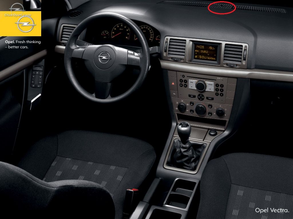

buna seara ,sunt posesorul unui vectra c din 2003 ,2.0 dti si azi am observat ca sub parbriz pe gaurile de aerisire de pe partea superioara a bordului exista un senzor rotund conectat la doua fire care intra an bord dinspre parbriz ,nu stie cineva cumva ce fel de senzor este, si ce rol are,va mutumesc Question

Stefan,nu este acel senzor,partea superioara este rotund care iese din grila de ventilatie si nu am climatronic ci doar A.C

Din cum a formulat primul post eu inteleg ca e bila accea dintre gurile de ventilatie de la baza parbrizului. Expresia "pe partea superioara a bordului" inseamna ca e in interior.
https://www.clubopel.com/vie...322&start=980
E cumva cel din dreptul grilelor de la parbriz?
http://allworldcars.com/wor...interior-2d01.jpg
Oricum sunt sigur ca exista un senzor care sa masoare temperatura interioara.

  • CapellaCt
  • Mesaje scrise: 1,583
  • Locatie: Deutschland
  • Masina: Vectra 2004 Z18XE
Daca senzorul la care te referi este cel incercuit cu rosu:
citeste pagina din link-ul postat de @blue_maniak si afli exact ce senzor este si ce face.
  • BABUT ZOLTAN GAVRIL
  • Mesaje scrise: 158
  • Locatie: Satu Mare
  • Masina: Insignia 2010
  • Cont inregistrat: 27 Dec 2010
Idea da,acela este, va multumesc de ajutor si de disponibilitatea pe care a-ti dovedito cu membrii bebe,indiferent de probleme.Va doresc noapte buna si conduceti preventiv sa va puteti folosii cat mai mult de opelurile pe care le aveti
