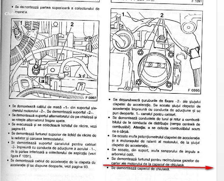

Va rog sa-mi spuneti si mie unde se afla supapa pcv la un opel astra f motor x16xel. Mentionez ca m-am uitat la furtunele care ies din capacul de la culbutori si nu am vazut nici o supapa. As fi foarte recunoscator daca a-ti pune si niste poze.

Ar trebui sa intre gazele din carter in admisie ca sa fie arse inca o data.
Pe admisie te-ai uitat?
Sau clapeta de acceleratie?
LE > e un furtun pe capacul chiulasei
Nu cred ca e vreo supapa.

M-am uitat un pic la furtunul care iese din capacul superior si care duce in galeria de admisie dar nu se vede nimic la intrarea in galerie.

Eu cred ca tu cauti ceva ce nu exista.Care ar fi logica obturari(cu supapa) caii de acces a gazelor de ulei din carter, in admisie...! Iar cind ceva nu-i logic,e altfel... P.S. mi-a placut rolul declarat al supapei minune,"lasa sa treaca vaporii de ulei dar nu si uleiul".Noroc de supapa ca altfel tot uleiul ajungea in admisie.Glumesc desigur,dar fara nici o placere...!

capacul de la chiulasa are un compartiment unde se face separarea gazelor de ulei... dar nu e o supapa in adevaratul sens al cuvantului

Foarte adevarat cu acel compartiment,dar de aici si pina la a folosi termenul de supapa,e cale lunga.Supapa are starea de ON si de OFF,situatie care in speta prezentata,nu exista...!
