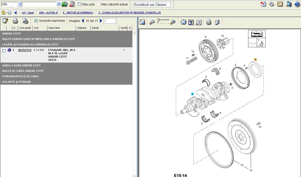

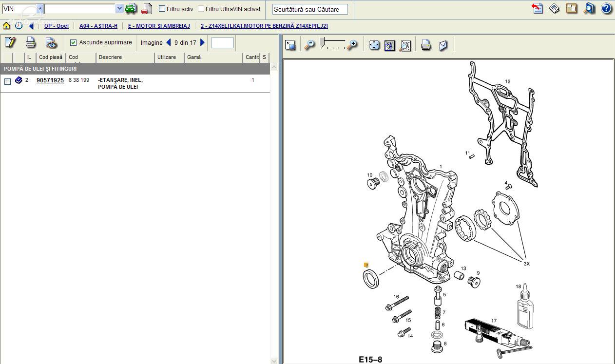

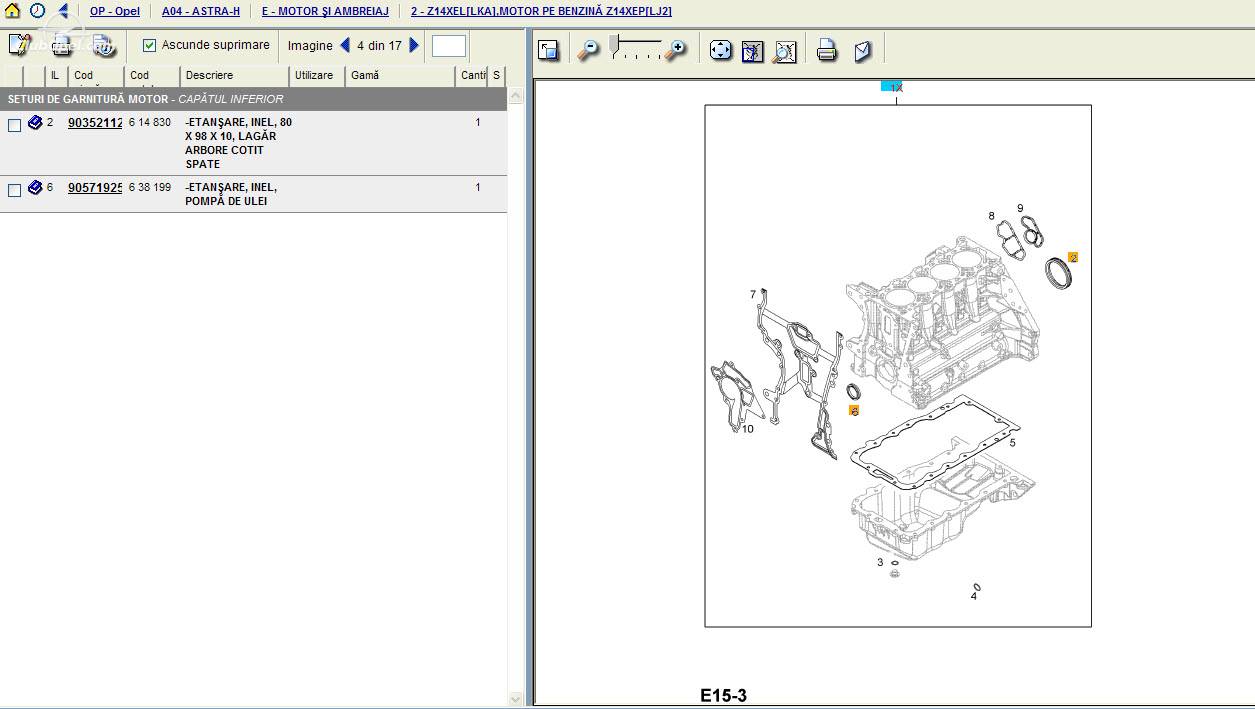

Sper sa te ajute
Codurile din poza 2 si 3 apare in poza 1 deci piesele sunt la fel.
- Daca este cel din dreapta trebuie desfacuta distributia.
- La cel din Stanga trebuie demontat Cutia deviteze etc...
- La arborele cu came, nu vad sa fie, ca nu apar in EPC
http://www.partsbase.org/opel/astra-h-2004-/
http://www.partsbase.org/op...end/#p-ope-614830
Cel cu numarul 2 din prima poza sau din link.
