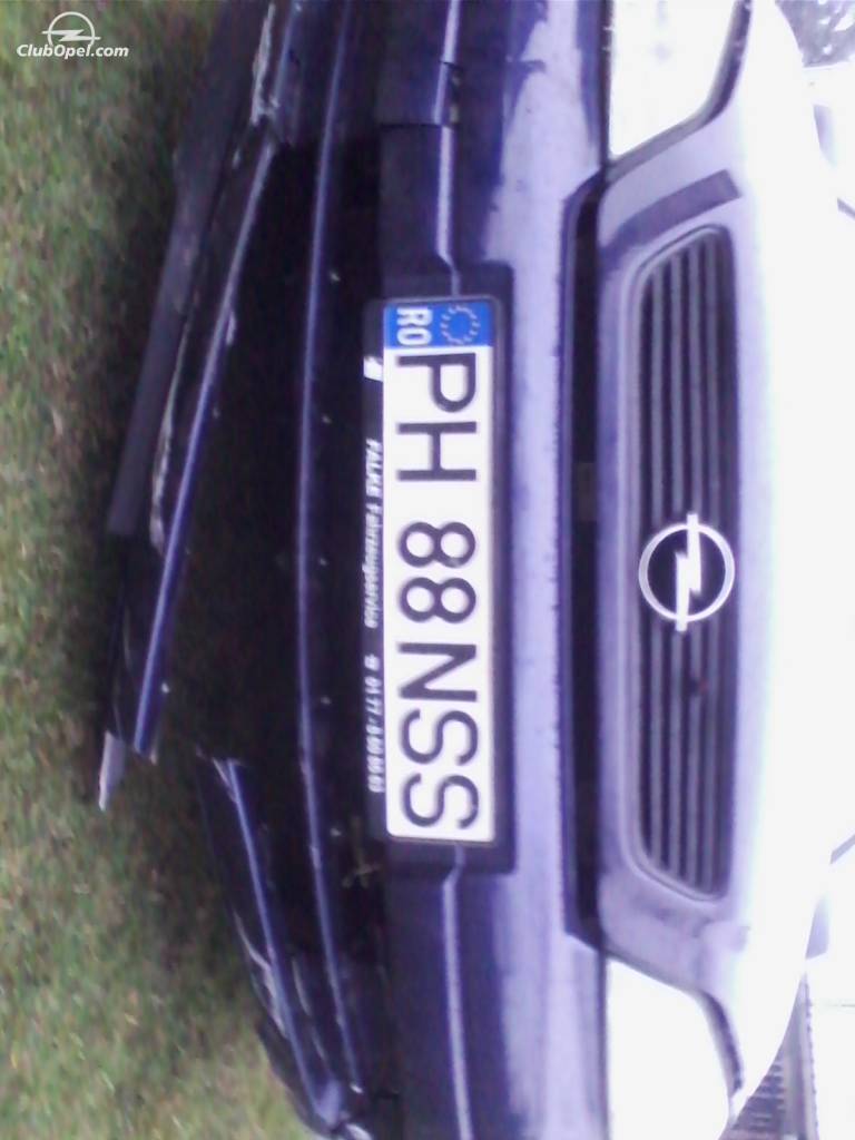

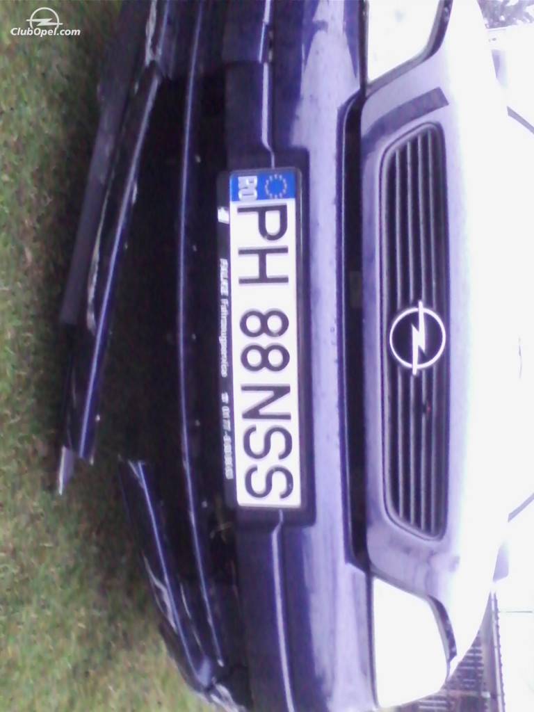

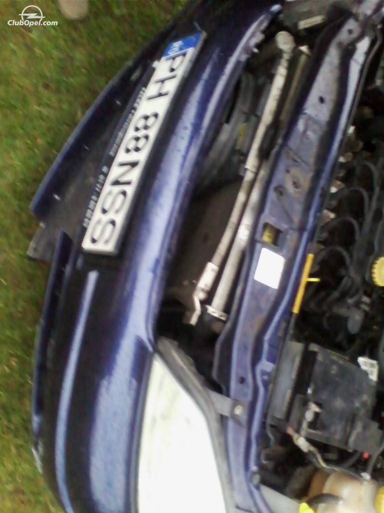

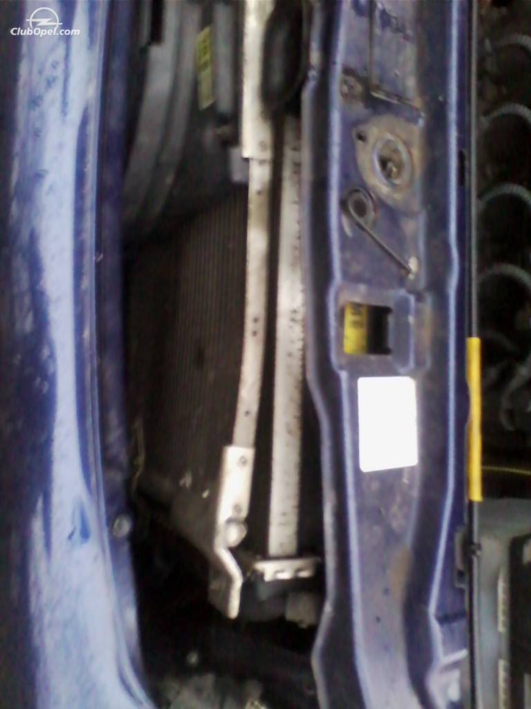

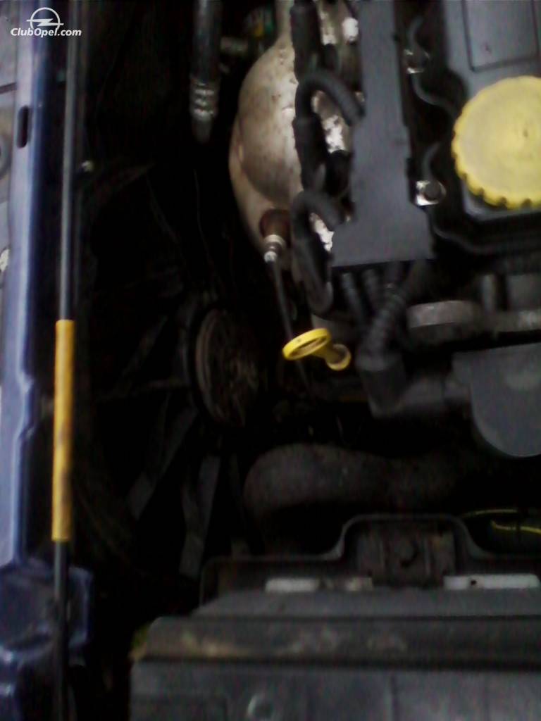

salutare! am revenit si cu niste poze, deoarece azi a reusit sa mi le faca baiatul la care am lasat-o si mecanicul inca nu s-a dus sa o ia de acolo. cam alea ar fi daunele vizibile. daca cineva s-a mai lovit de asta ....
