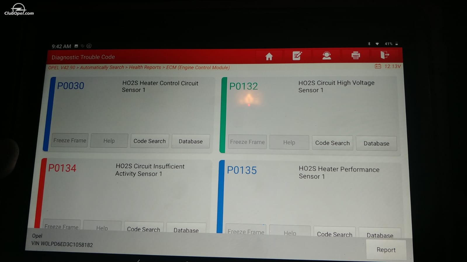

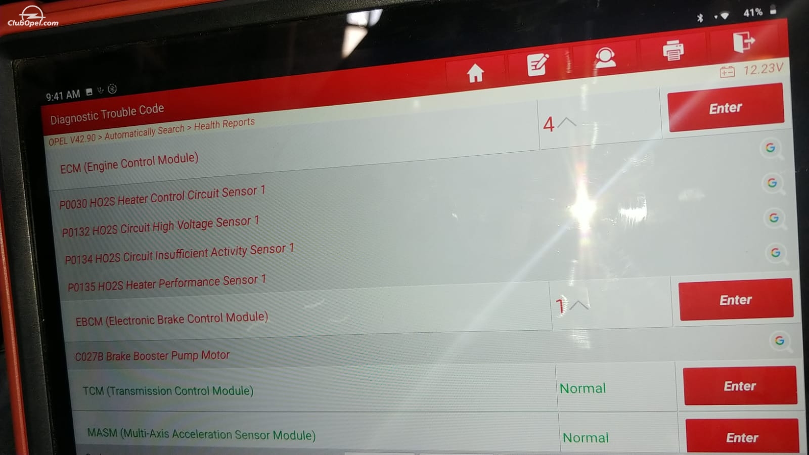

Va trimit atasat poze de pe testerul pus pe masina. Apar urmatoarele erori: P0030, P0132, P0134, P0135..Am decis sa mai schimb sonda lambda inca o data, desi cea cumparata este un bosh.

CODURI EROARE: P0030, P0132, P0134, P0135
