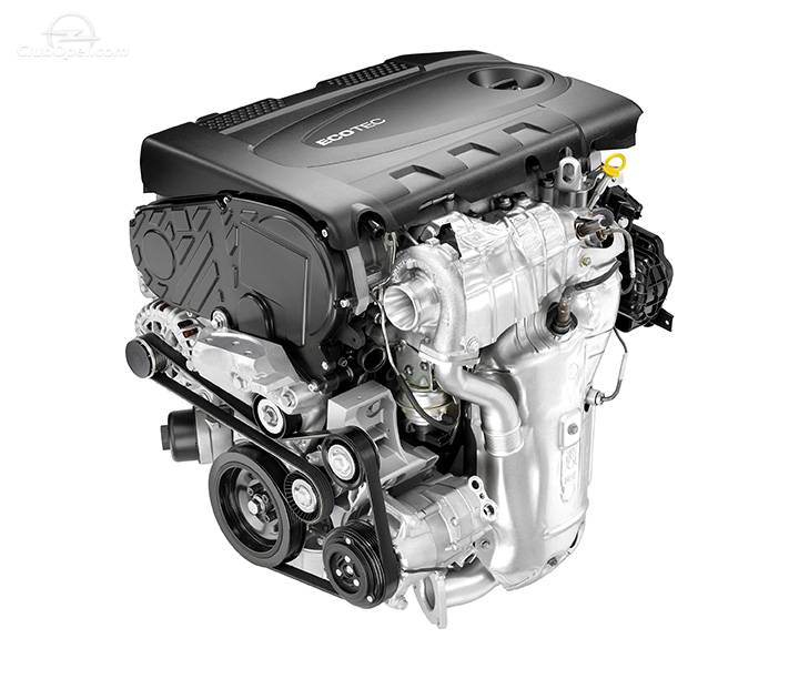

Ruperea curelei de accesorii face ca directia sa mearga foarte greu,intrucat nu mai actioneaza pompa de servodirectie,nu mai incarca alternatorul(vei ramane fara curent).
Nu are legatura cu cureaua de distributie...
Eu am patit-o in Turcia,din cauza rolei intinzatoare a acestei curele,a sarit cureaua si m-am chinuit vreo trei ore sa o remontez(se intunecase),am mai putut merge cu masina insa pe o distanta destul de scurta pentru a ajunge intr-un loc in care am putut efectua remontarea ei.
