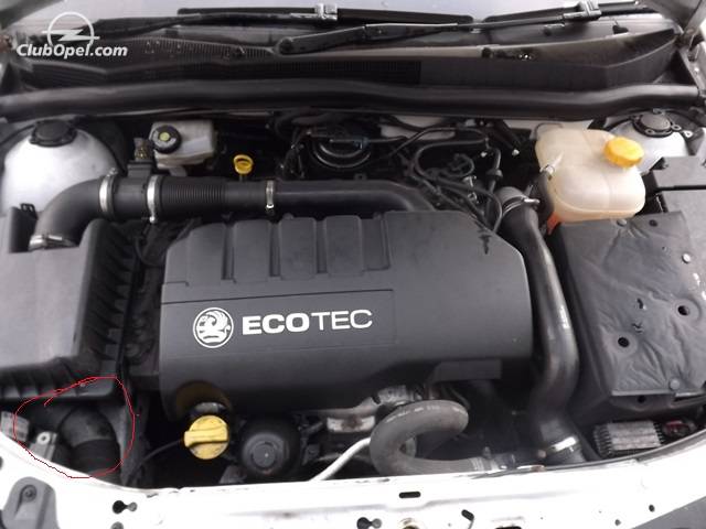

Gata l-am schimbat l-am pus pe cel al masini dar este inca o problema eu nu am continuare din filtru!! Vezi poza NU este motorul meu doar partea care nu o am eu va arat ca sa stiti despre ce este vorba.

Pai ce faci stai cu capota ridicata sa asculti suieratul aerului care intra in admisie? Ca in rest ... cu capota lasata nu se aude nimic.😊 Tubulatura aia care iti lipseste este utila in special vara pentru aspirare de aer mai rece. Bineinteles aerul mai rece este mai concentrat in oxigen rezulta o ardere mai buna,randament mai bun al motorului. Mai are si rol de dirijare a curentului de aer direct in carcasa filtrului de aer ,valabil cand masina se deplaseaza cu viteza ceva mai mare. Cam asta ar fi rolul "tevii"...
Apropo "teava" aia care iti lipseste ofera motorului performanta in plus , o oarecare plus . In orice caz beneficii reale spre deosebire de super mega extra filtru sport.

Am inteles. Deci ar trebui sa merg sa imi cumpar si ala sa il fac calumea! Multumesc frumos!
