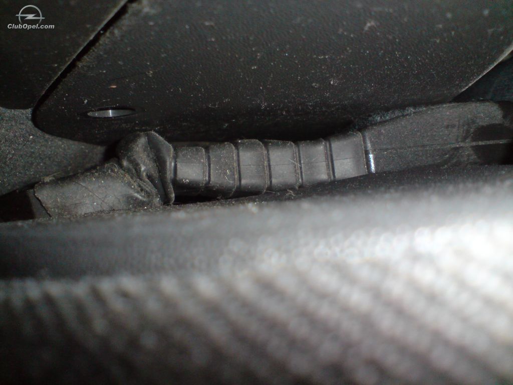

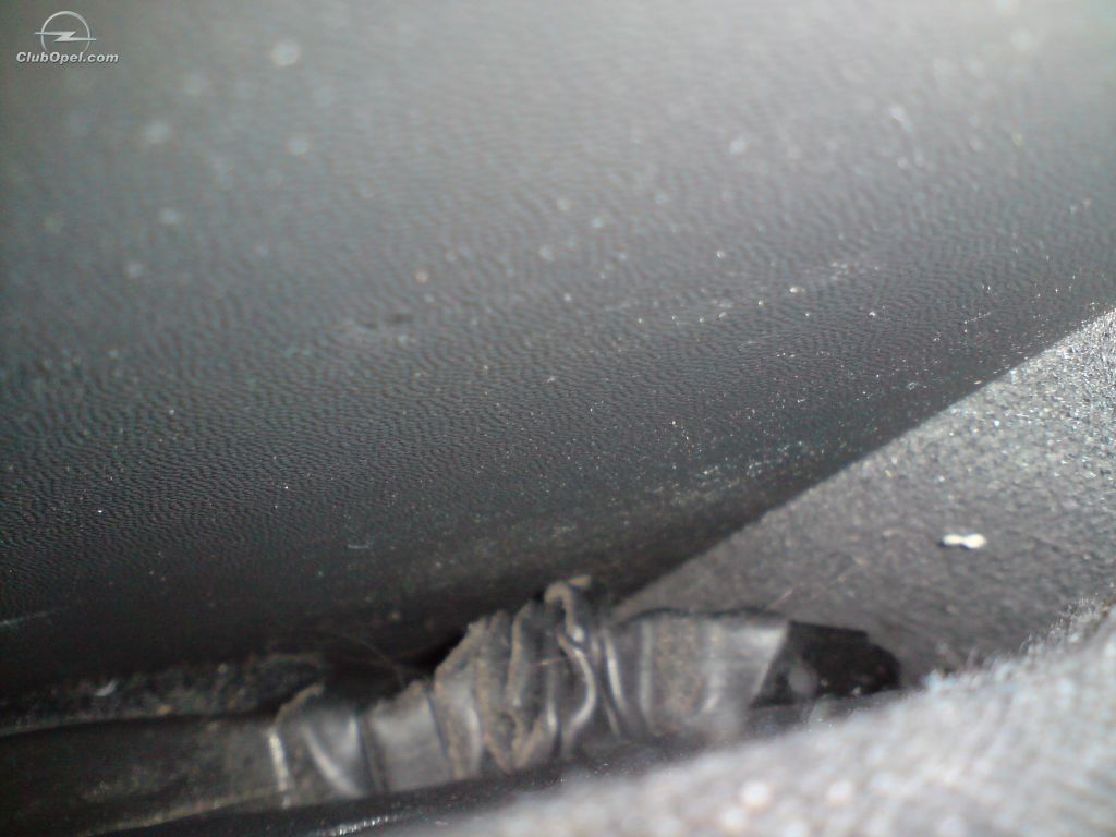

nika_nica a scris:trage de centura cu putere si vezi daca se opreste..
nu au nici o treaba una cu alta(daca ar fi fost capsele pe centuri acestea nu ar mai fi functionat deloc sa poti trage de centura sau sa intre la loc, pana nu le deblochezi mecanic sa scoti bilele din ele), vectrele nu au capsele pirotechnice in butucul centurii ci in clema de pe scaun
daca te uiti atent la clemele de prindere de pe scaune o sa iti dai seama daca sunt trase pt ca atunci cand sunt trase burduful ala de cauciuc care mascheaza cablul de protectie al clemei este strans

hmm, cel din stinga e tras, vorbesc de burduful de cauciuc. eu nu-mi dadeam seama de ce una e trasa mai inauntru iar alta nu. Exista si o alta cale sa o verific daca e buna? Daca nu e buna trebuie inlocuita sau se "deblocheaza cumva"?
Mentionez ca cu toate ca e dusa mai inauntru, centura (atit clema de pe scaun cit si dispozitivul acela de pe stilp) functioneaza bine.

liko a scris:hmm, cel din stinga e tras, vorbesc de burduful de cauciuc. eu nu-mi dadeam seama de ce una e trasa mai inauntru iar alta nu. Exista si o alta cale sa o verific daca e buna? Daca nu e buna trebuie inlocuita sau se "deblocheaza cumva"?
clema nu pateste nimic atunci cand sare capsa doar se deplaseaza cu suport cu tot in jos adica practic strange centura pe sofer
