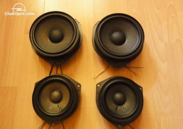

Din cate am auzit live, se aud bine boxele originale de astra H 😊
Adica astea.
Sau alt model care cica ar suna bine fara amplificare are fi boxele Hertz din gama Dieci, iar pt tine s-ar potrivi modelul Dieci "DCX 130.3" (225 lei - acuma depinde de unde le achizitionezi).

@iGuana_05: am auzit si eu boxele de H si nu mi s-au parut chiar asa de stralucite..intr-adevar se aud tare dar parca nu au bass-ul ala care-mi place mie sau poate nu erau ele reglate din player.. 😊))

Cele de pe fata pe astra H mi-au parut ca au un bass destul de puternic din ce am auzit eu..insa nu pot sa ti spun nimic de boxele pe spate, mai mici fiind, pentru ca am stat doar in fata 😃
