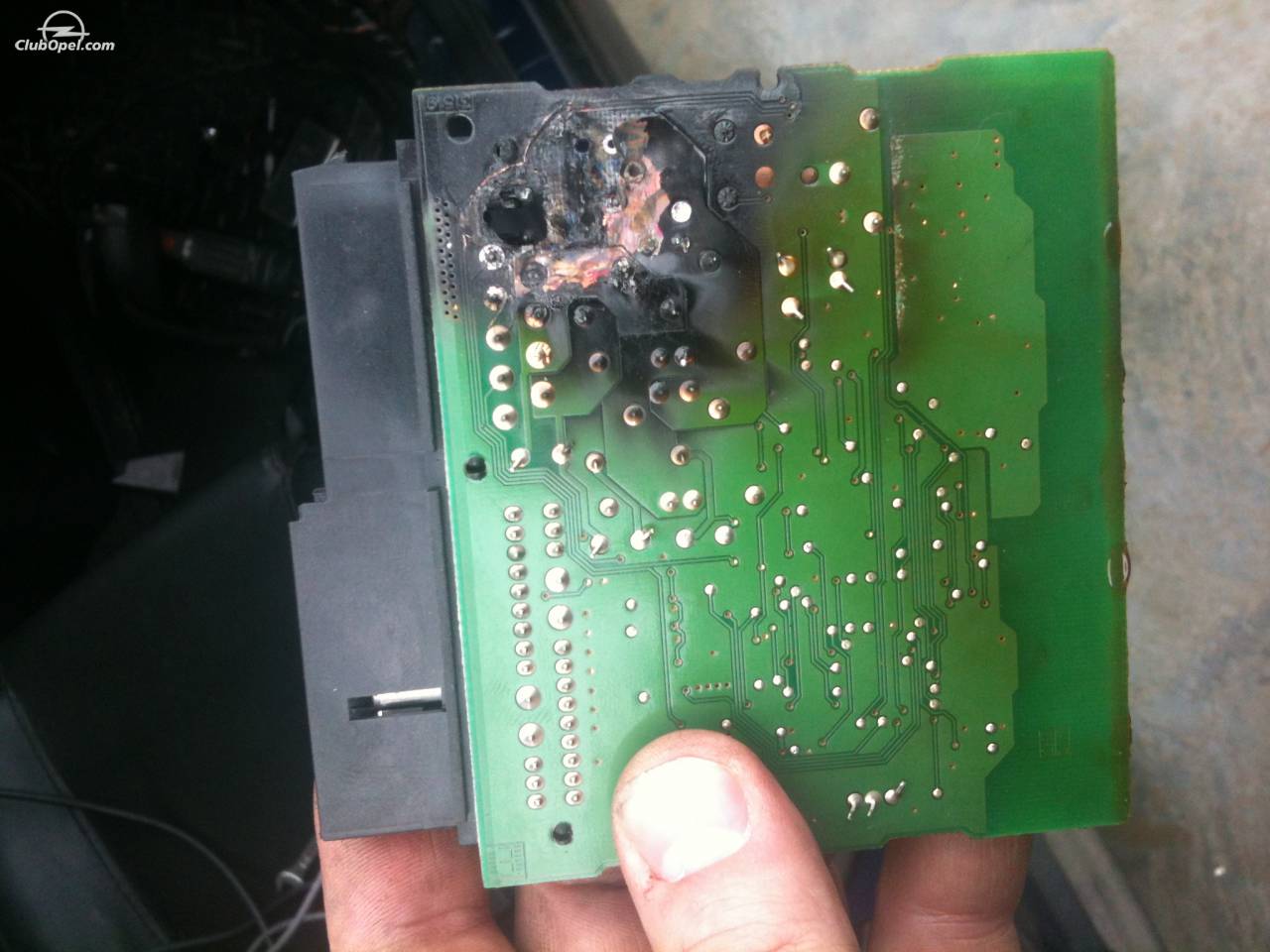

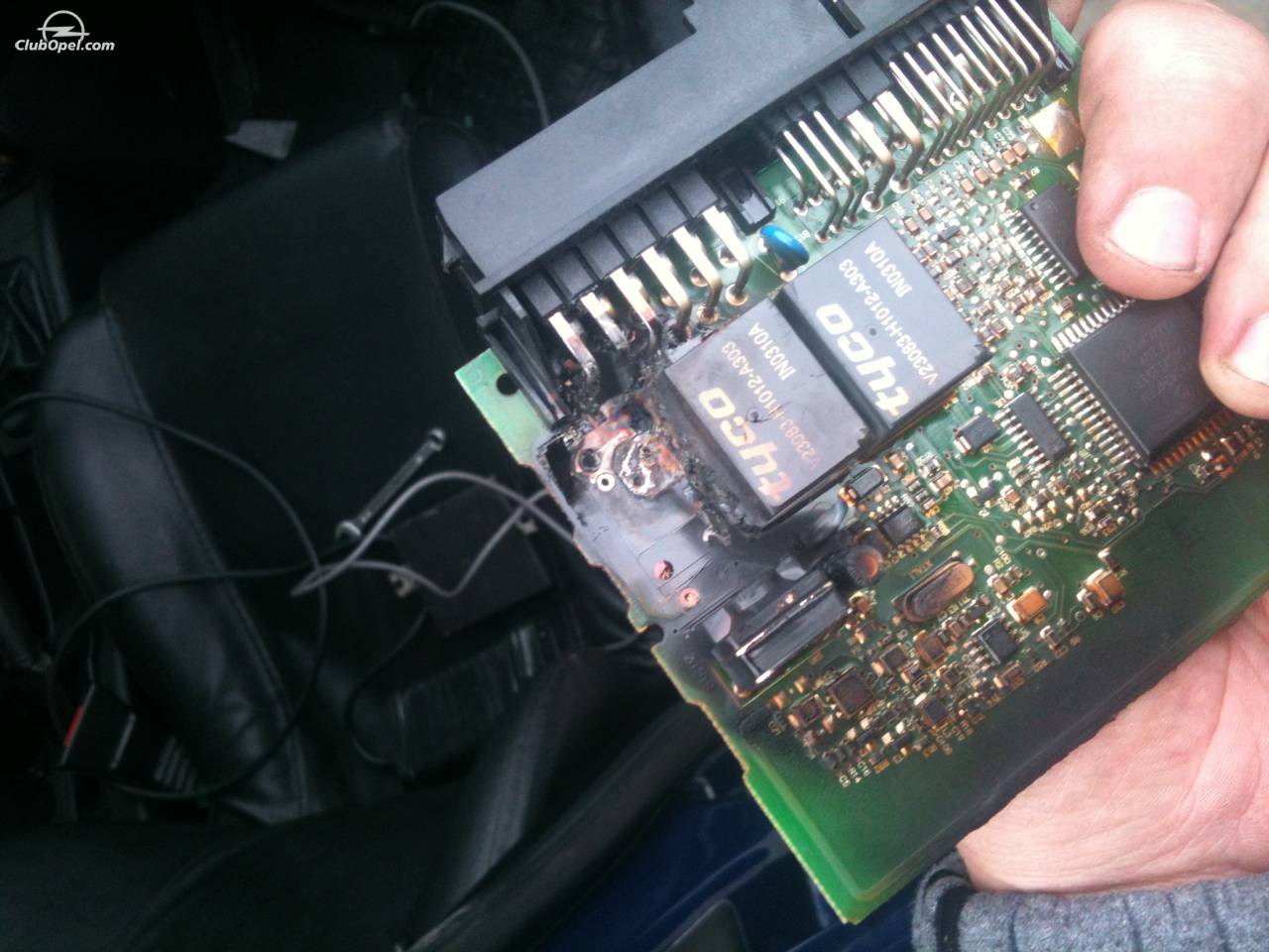

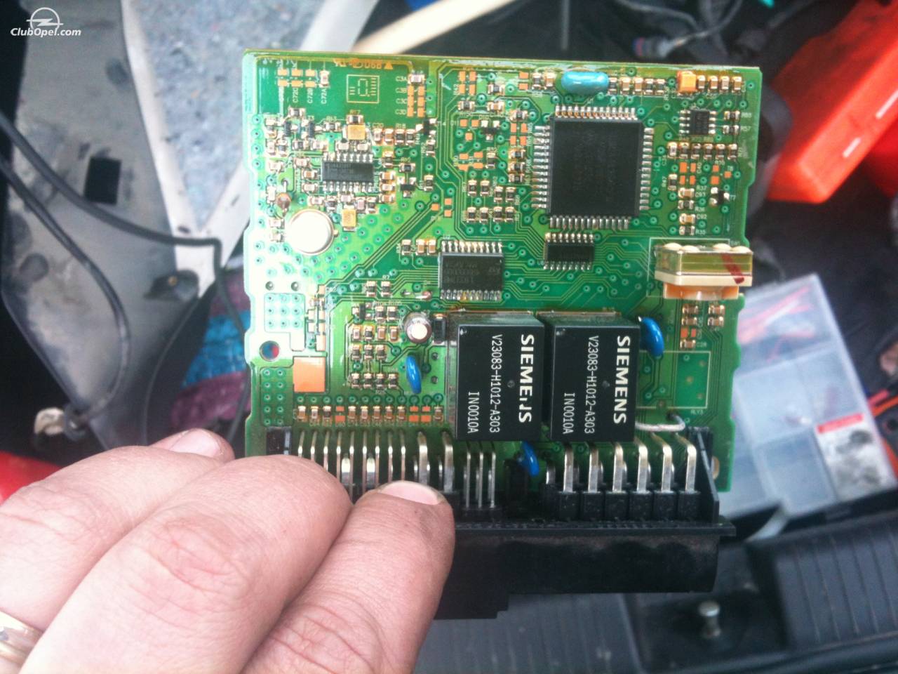

Multumesc baieti de raspuns mai ales cel care a spus de haion. Intr-adevar am demontat toata consola centrala si nu am gasit nici un fir ars sau copt.Si apoi mi-am amintit ca e un calculator in partea dreapta la pasager la picioare. Am desfacut si acolo si m-am crucit. Calculatorul de comfort e ars. Am cumparat unul de la sh. Am observat ca clapeta de la rezervor nu functioneaza si am crezut ca de acolo e vre-un scurt de mi s-a ars calculatorul. Dar nu era de acolo .Era de la imbinarea haionului cu masina era un fir copt si unul rosu si unu negru rupte care dadeau la masa. Le-am lipit , izolat si montat la fel.Observasem ca nici portbagajul nu mergea decat cu cheia si am desfacut si acolo si am observat ca actuatorul nu mergea.L-am verificat la baterie si nimic. Cand l-am desfacut am vazut ca motorasul acolo la carbuni sau ce o fi avand el acolo era negru si nu mai avea colectorul acela de cupru. Deci si el in scurt. A ramas pana luni de cumparat un actuator si de inscris cheia sa mearga cu calculatorul masinii. Sa va pun niste poze cu calculatorul sa vedeti ce s-a intamplat. Sa vad cum le pun . Mersi de atentie baieti.> Ultima poza e cu Calculatorul de comfort schimbat.
