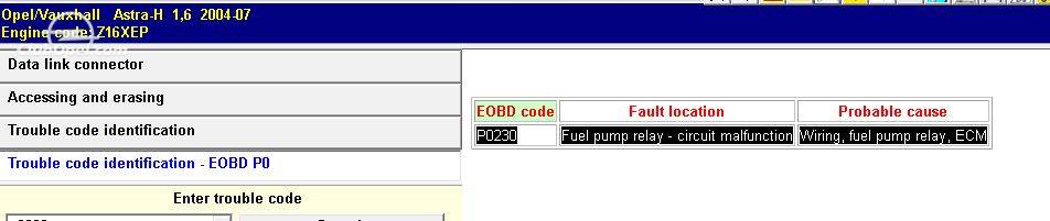

Am luat mașina de la service,bine-nțeles stricata dar in 5 km ce sa vezi eroare P0230 Circuitul primar al pompei de alimentare cu combustibil. M-a poate ajuta Cnv mai priceput cu ce as putea sa fac

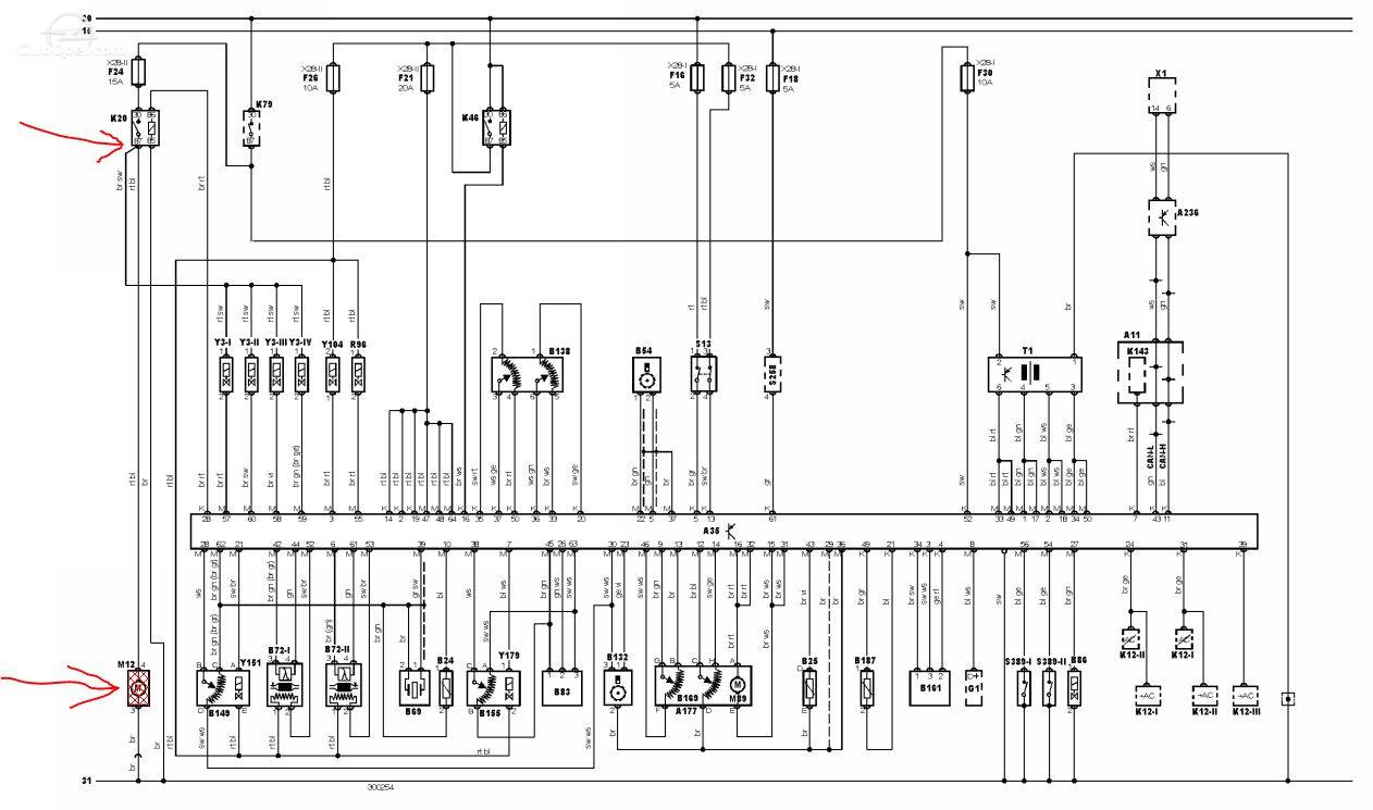

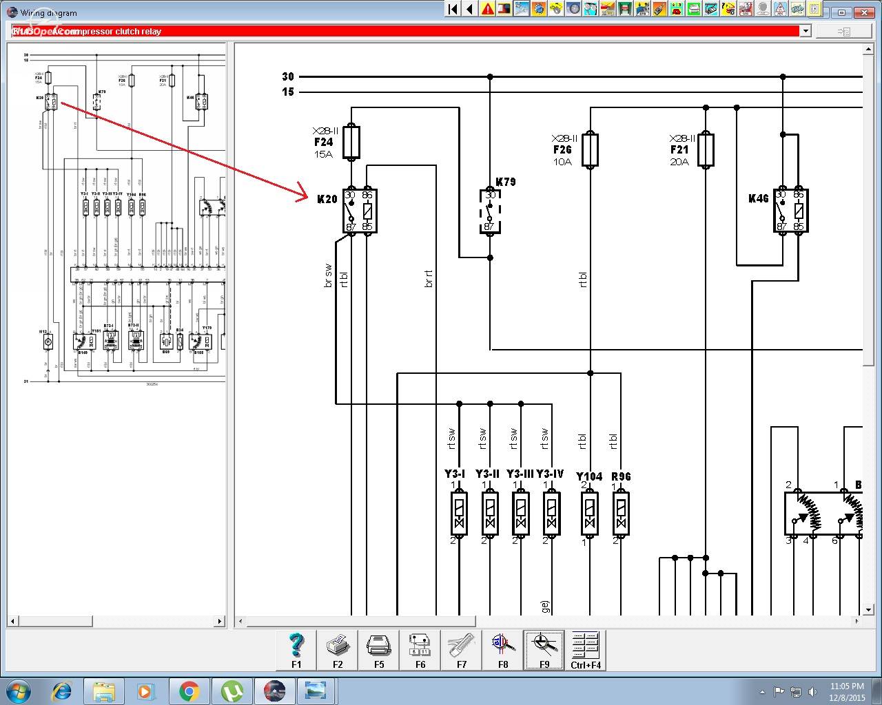

Pai daca ai eroarea P0230 inseamna ca trebuie verificat circuitul din figura :
Verifica alimentarea releului dupa F24 , apoi alimentarea bobinei, cand dai la demaror trebuie sa ai tensiune intre 86 si 85 .
Poti de proba sa alimentezi din exterior bobina releului si sa incerci sa pornesti motorul , daca porneste ok atunci ECU sau cablajul dintre ECU si releu .
Daca bobina este alimentata , la pinul 30 al releului ai 12 V dar la 87 nu ai tensiune , releul e defect . Apoi verifici rezistenta intre 87 si masa (deci rezistenta pompei ) ; atentie sa nu ai tensiune pe 87 pt ca strici aparatul de masura.
Spor si tine-ne la curent .
