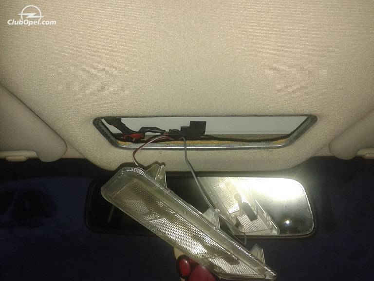

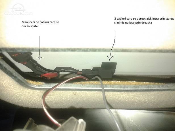

Am desfacut acum cateva minute plafoniera originala (cea simpla, cu un singur bec pe centru) si am observat urmatoarele:
Vine un cablu gros (de undeva din stanga) si acesta se desparte in 3:
1 manunchi se duce undeva in spate, nu stiu unde (intrebare - poate fi pentru spalator luneta? am hatchback)
2 fire se duc sa alimenteze plafoniera mea
3 fire intra intr-o mufa mama fix deasupra plafonierei si raman acolo. Aceasta mufa are 1 intrare si o iesire. De intrat intra aceste 3 fire, de iesit, nu iese nimic.
Am atasat si niste poze pentru mai multe detalii.
Intrebare, pot sa ma leg la cele care se duc in spate undeva sau cele 3 care se opresc in mufa de deasupra plafonierei pentru a trage curent la parasolare, maplights, manere spate iluminate?

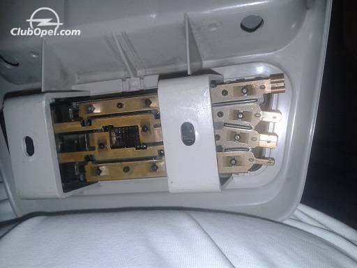

Salut! Am scos manarele in spate si nu am mufele, insa un manunchi de fire pleaca spre spate (nu situ unde se duc) si mai sunt si acele 3 fire care sunt trase pana in clema aceea care le tine fix deasupra plafonierei. Plafoniera cumparata cu lampa de citit nu are mufa cu pini, are 4 cleme de alimentare (ca cea normala, numai ca in loc de 2 are 4 (nu sti cum sa adaug poza ca sa iti arat, o sa adaug la postarea initiala)

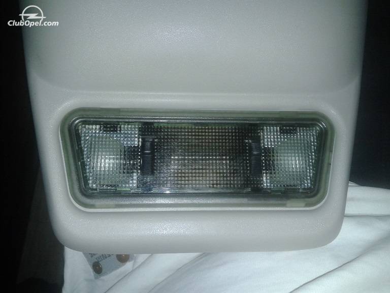

poze cu plafoniera noua 😢

Verifica daca ai curent la firele alea. Doua fire ai de la lampa veche si atuncia ti ar mai trebui 2 sa ai toate 4 pentru lampa. Lampa asa e care are mufa cu pini

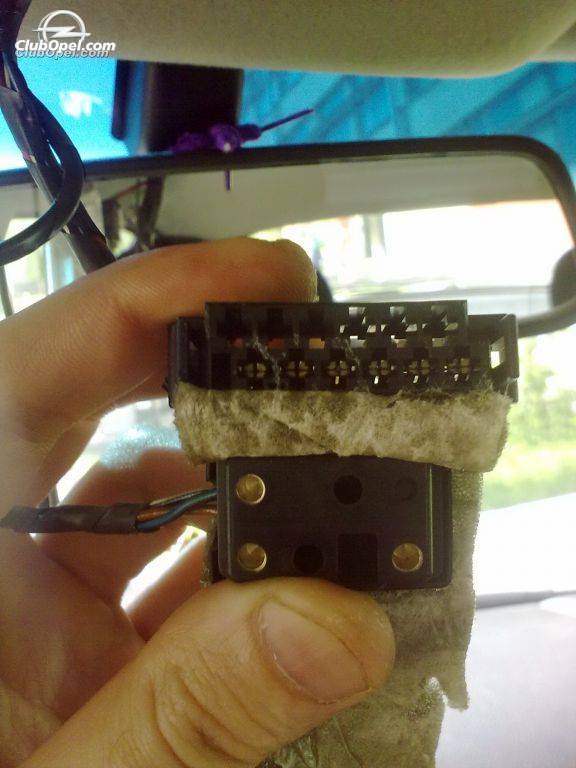

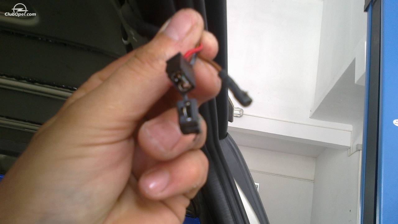

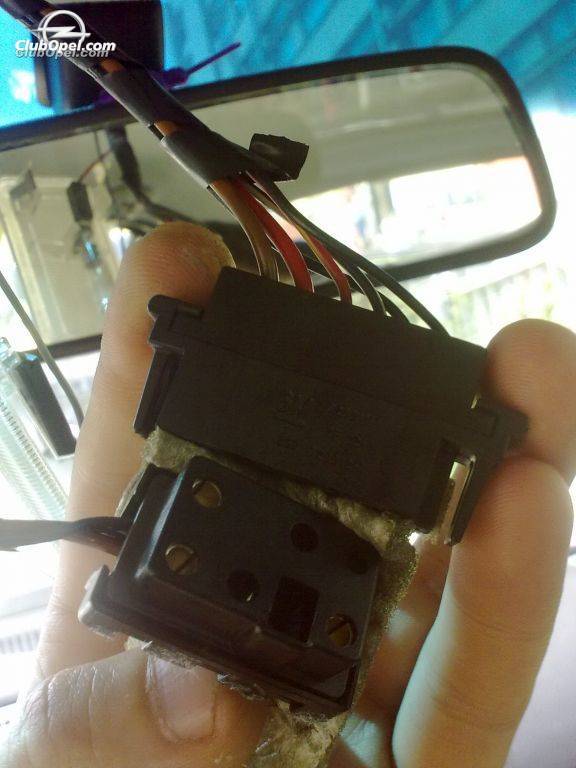

Manunchiu ala de fire care pleaca spre spate (in zona plafonierei) e o precablare pentru trapa electrica. Daca tragi de ele o sa gasesti asa ceva (pozele nu imi apartin). Printre ele e posibil sa gasesti si un + si - permanent. Verificale. Am dat si eu recent peste firele acestea si le-am gasit in topicul cu mufe necunoscute sau cam asa ceva. Daca scoti manerele din spate e posibil sa ai si acolo firele trase, eu le-am avut si a mea e coupe, la 4 usi mi se pare cam ciudat sa nu le aiba.

Salutare! Multumesc mult! Am scos manere de pe spate si nu era nimic acolo, o sa mai caut, nu stiu daca trebuie sa fie la vedere sau trebuiesc cautate cu degetele prin gaura pe acolo.

Cauta-le pe acolo. La mine s-au vazut imediat erau puse intr-o pozitie buna.

Salutare! Multumesc! m-am uitat in TIS pe diagrame si am vazut ca exista o precablare pana fix deasupra plafonierei. Acolo intra un manunchi de 3-4 fire mufate si se opresc acolo iar conform diagramei aceea este alimentarea pentru manere spate. Cred ca pot sa ma leg la ele direct pentru parasolare luminate si pentru manere spate iluminate insa mai astept sa treaca frigu ca sa pot da plafonul jos sa am o vizibilitate mai buna.
