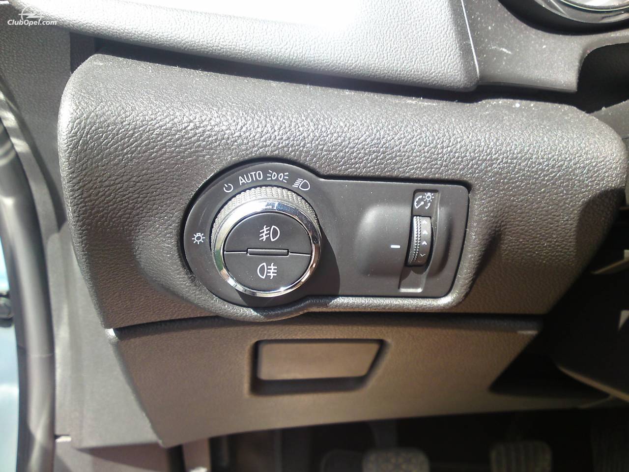

Marea mea problema este ca nu stiu cum se sting luminile de zi atunci cand motorul este pornit la Insignia Edition far cu becuri halogen 2013. Ma poate lamuri cineva ?

Ai incercat sa rotesti spre stanga de selectorul din stanga volanului?

Da am incercat poate toate optiunle posibile chiar sa il tin cateva secunde rotit spre stanga cu motorul pornit cu contactul pus chiar si fara cheie in contact si degeaba.

Si iti raman DRL-urile aprinse.

Da raman tot aprinse.

Pai ,daca ne gandim putin,este normal atat timp cat ai senzor de lumina in parbriz si ai motorul pornit nu vei putea stinge DRL-urile.

Este normal sa fie arpinse...Totusi,de ce vrei sa le stingi ?

La fiecare pornire a motorului sau punere a contactului luminile pleaca pe AUTO, dar la mine (Astra J, AFL), cred ca e la fel ca la Insignia, daca rotesc spre stanga comutatorul de lumini AFL-urile se sting pt ca iesi din modul AUTO.
Poate o fi vreo noua setare pt masinile fabricate mai recent sa nu te lase sa stingi DRL-urile.

asa e si la mine dar totusi cred ca luminile de zi raman aprinse

Luminile de zi raman aprinse chiar daca invarti de acea rotita spre 0.

Si la mine se sting indiferent daca este zi sau noapte.

Atunci, sigur au modificat softul pentru masinile din 2013,cum are initiatorul topicului,pentru a respecta acea directiva a Uniunii Europene(bat-o vina).

Am verificat si eu astazi ceea ce a fost mentionat anterior. Si in cazul meu, se sting atunci cand se trece de pe sistem automat pe sistem manual.

Insignia , versiunea Cosmo , achizitionata in decembrie 2013 ( fabricatie 2013 ) DRL-urile raman aprinse indiferent ca rotesc la ''0''. Sper ca am fost de ajutor 😉
