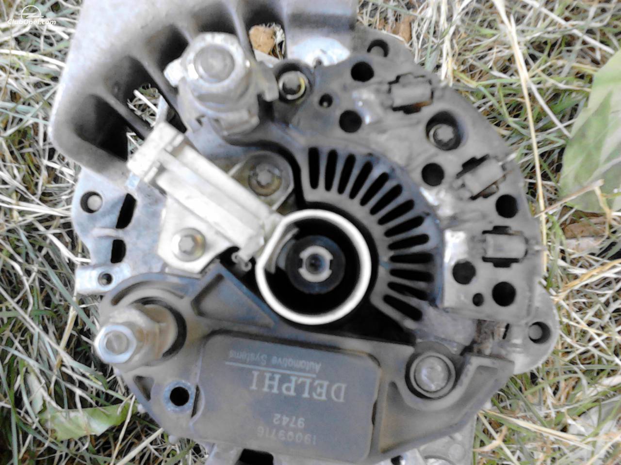

Sal.Aceleasi caderi de turatie le -am avut si eu ex.pornire pompa suplimentara de aer (aproape ca -mi oprea motorul), aeroterma,faza lunga. Verdict:una buc.dioda decedata.cost 115 ron inlocuit releu, diode si perii.
