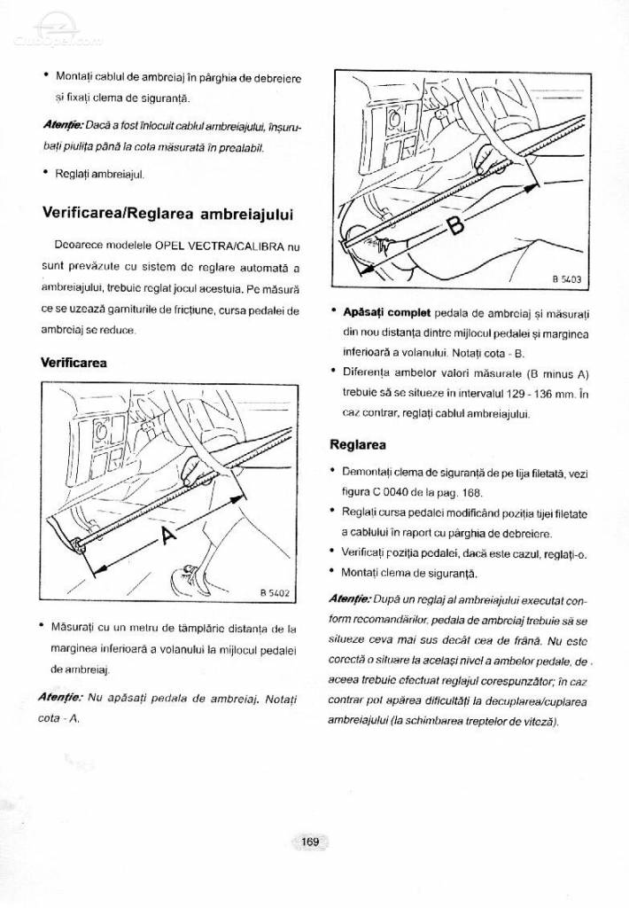

@ nicusor_sef 89, cablul trebuie desfacut , nu strans, pentru a incerca sa regleze ambreiajul, in consecinta sa prinda mai jos... Si dupa aceia, intr-adevar, daca nu da rezultate inseamna ca trebuie schimbat discul de ambreiaj , eventual placa si rulment de presiune , in functie de starea lor. Atentie , este metoda de schimbare a kitului de ambreiaj fara a da cutia sau motorul jos, mie mi l-a schimbat un baiat talentat in 45 de minute, asadar atentie la manopera daca mergeti prin service-uri... Toate bune
