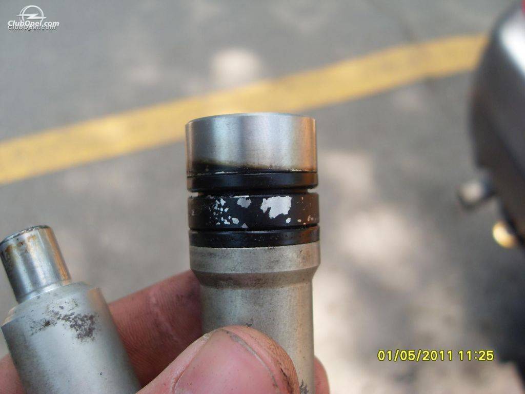

Va salut , de curand am intampinat o problema cu opelul meu . Antigelul disparea din vas si ajungea in baie, dupa anularea termoflotului si desfacerea motorului in cautarea problemei am depistat ca garniturile de pe port-injectoare sunt coapte... in definitiv am vrut sa le schimb , dar nu am gasit pe nicaieri . Imi puteti recomanda un site unde le-as putea gasii ?
Tin sa mentionez ca am un opel astra g din 2000 Y17DT .
Multumesc anticipat 😃

http://www.autoa.ro/produs/...ctor-opel-astra-g
Ii gasesti si pe acest forum, poti da comanda de aici.
Ai putea face niste poze cu injectoarele si conurile?

#Nelutzul40 acela nu este cumva origul care vine pe injector ? 😃 pentru ca pe mine ma intereseaza origurile acestea :
o sa incerc maine sa fac niste poze si sa le pun aici 😃

Salut.Cred ca este vorba de simering de la injector si am impresia ca pretul este in jur de 40 ron/buc.Sper sa nu ma insel.Daca problema ar fi de la acele simering-uri ar trebui sa ai si ulei in motorina.Verifica filtrul de motorina si vezi daca e curat sau negru(de la ulei)

#motanel_cristi nu este vorba de semeringul injectorului 😊 este vorba de cele 2 garnituri care vin pe fiecare port-injector ... 😐

Gata s-a rezolvat , am gasit la un magazin si au costat 22 de lei bucata (cele 8 de pe port injectoare ) si cate 18 lei cele de pe injectoare 😃
