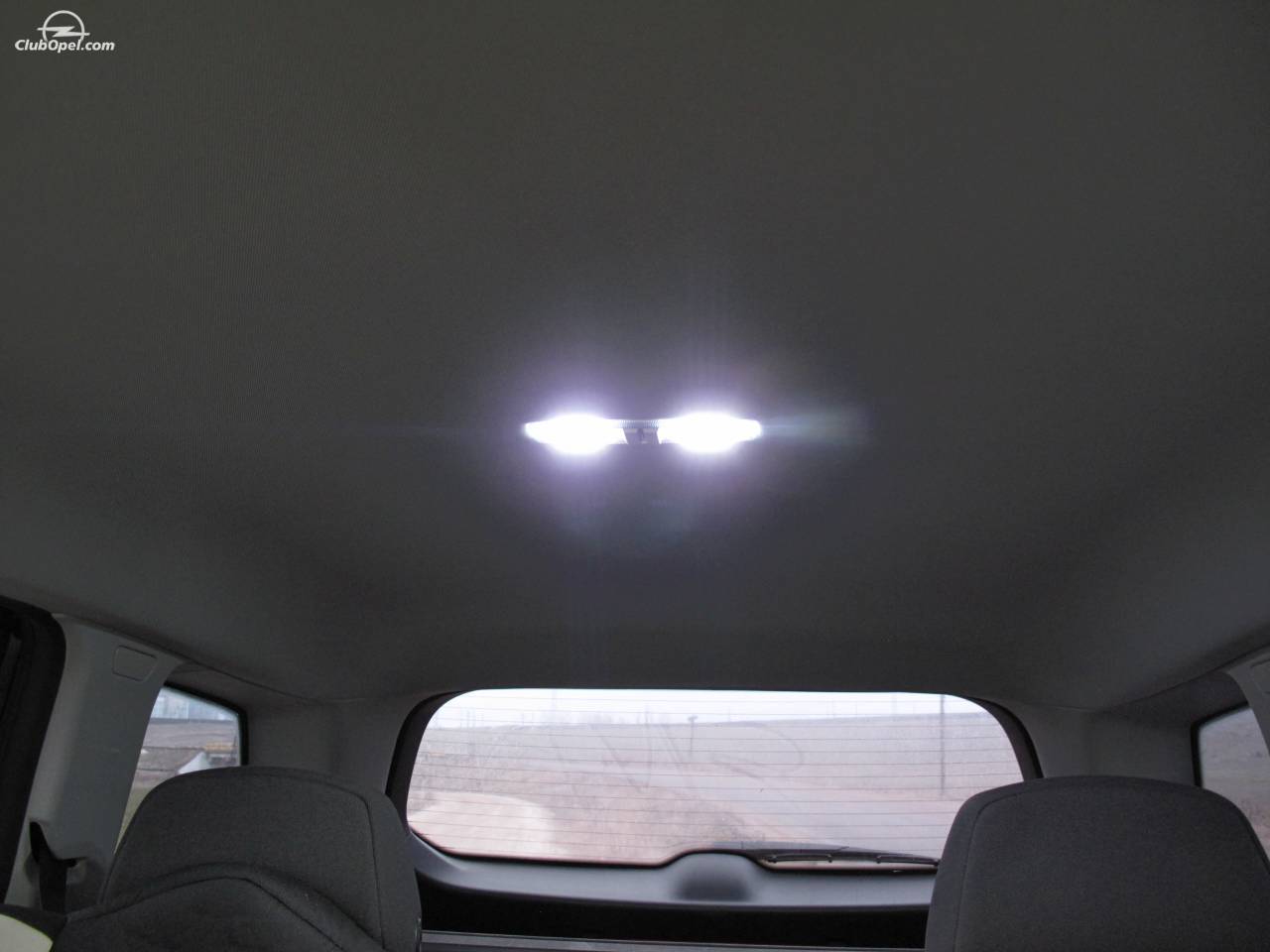

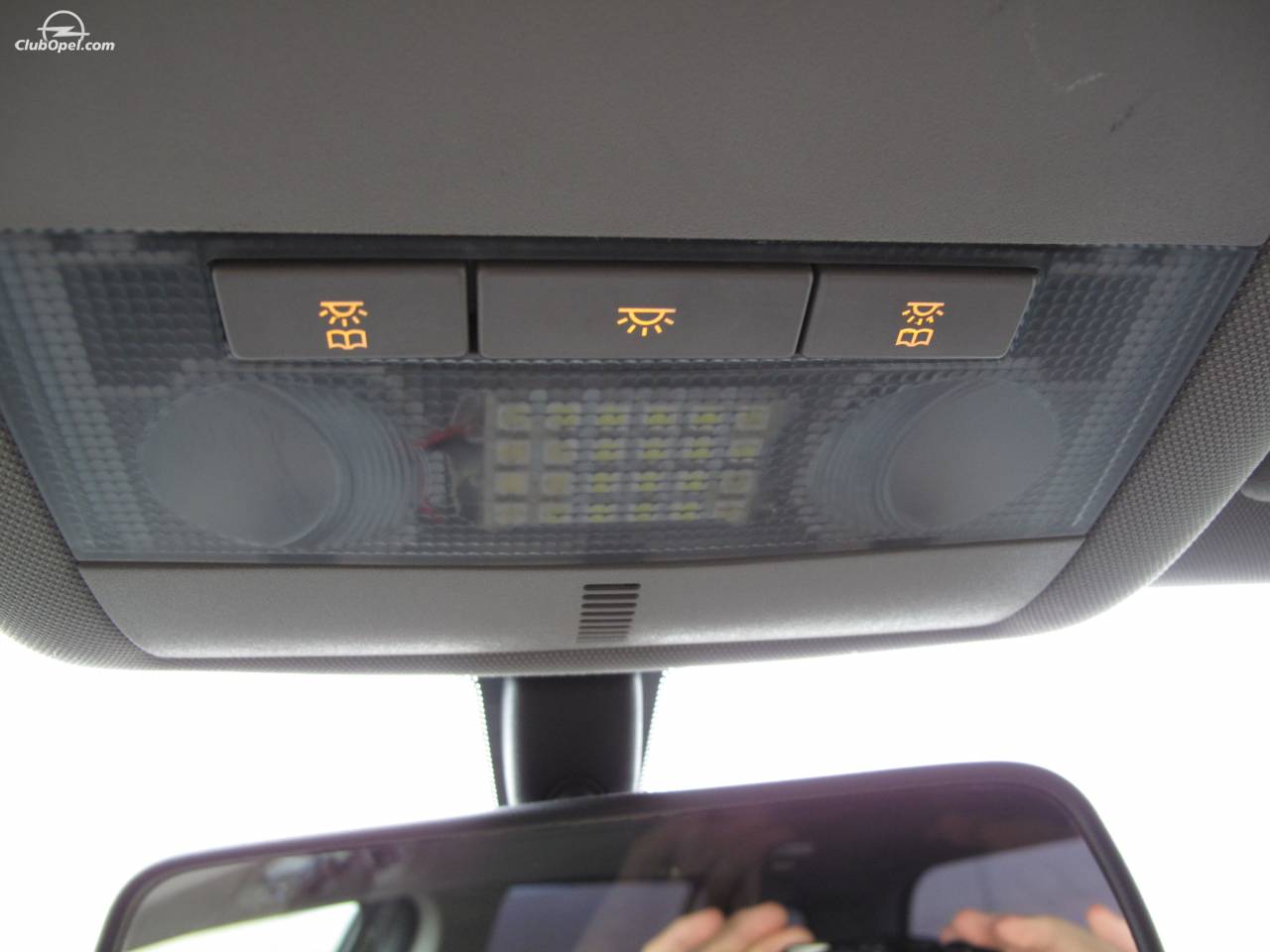

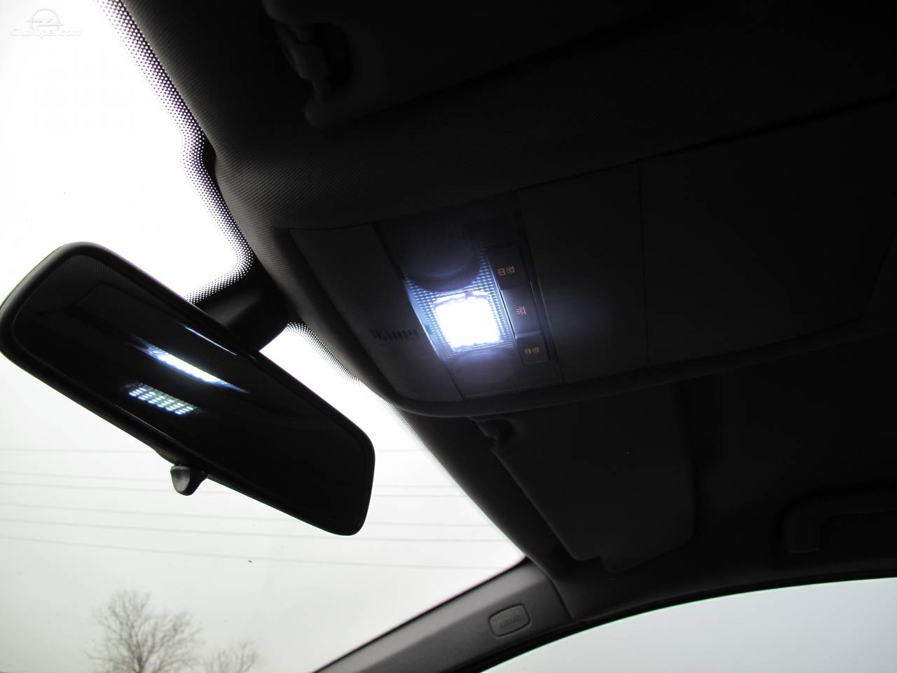

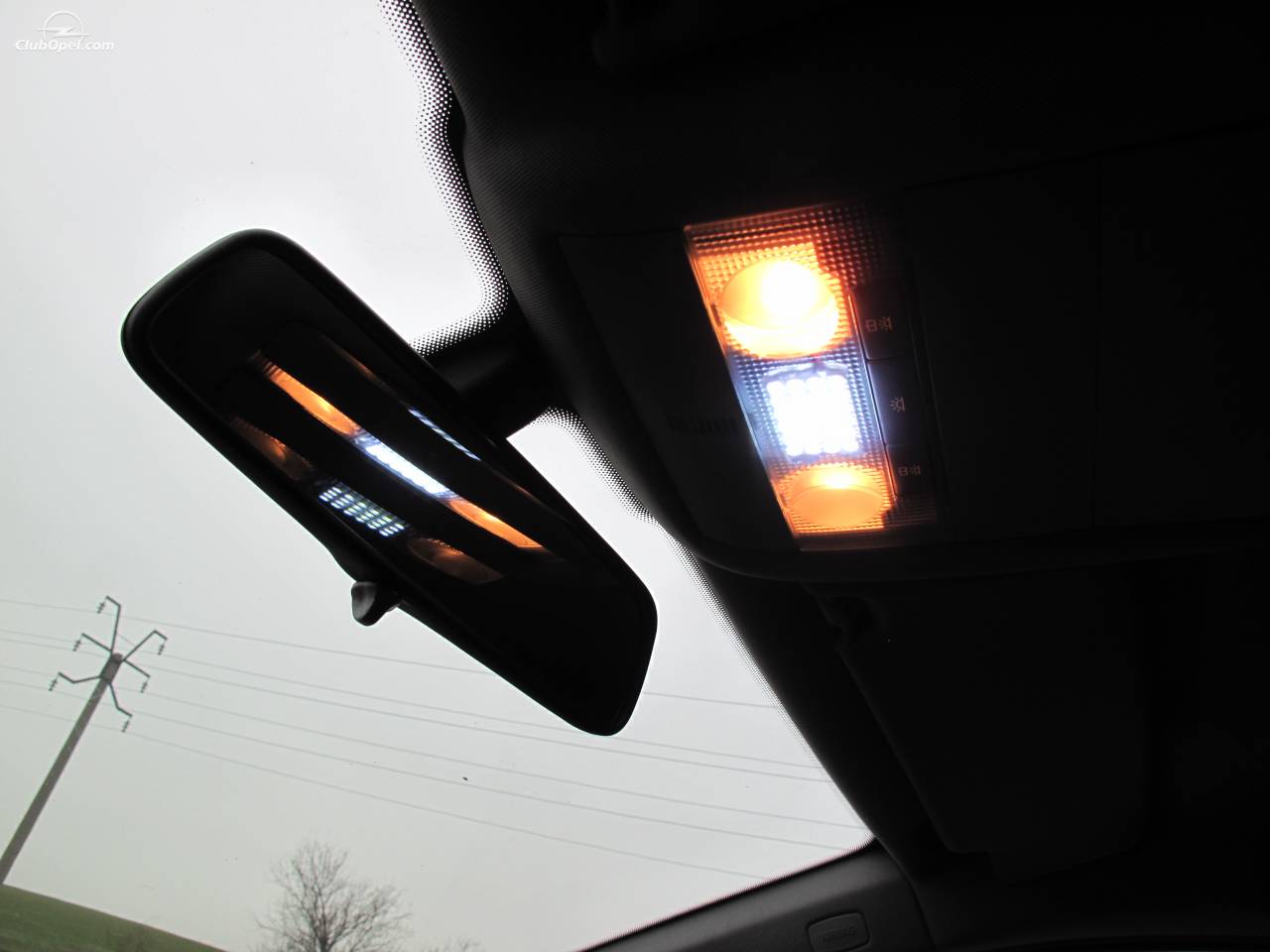

nici eu nu iti recomand pe scurta led ca nu au suficienta putere, dar iti recomand cu caldura pentru interior cum mi am pus eu panouri led:
la plafoniera centrala panou led 5050 SMD de 24 de buc.
in spate doua bucati 12 SMD 5050
le am montat prin interior asa ca ziua nu se vad, in schimb noaptea sunt de mare efect si utilitate,
in portbagaj am mai montat tot doua bucati de 12 SMD 5050 in spatele stopurilor sa nu le vezi dar sa ti faca nocturna (eu am caravan)

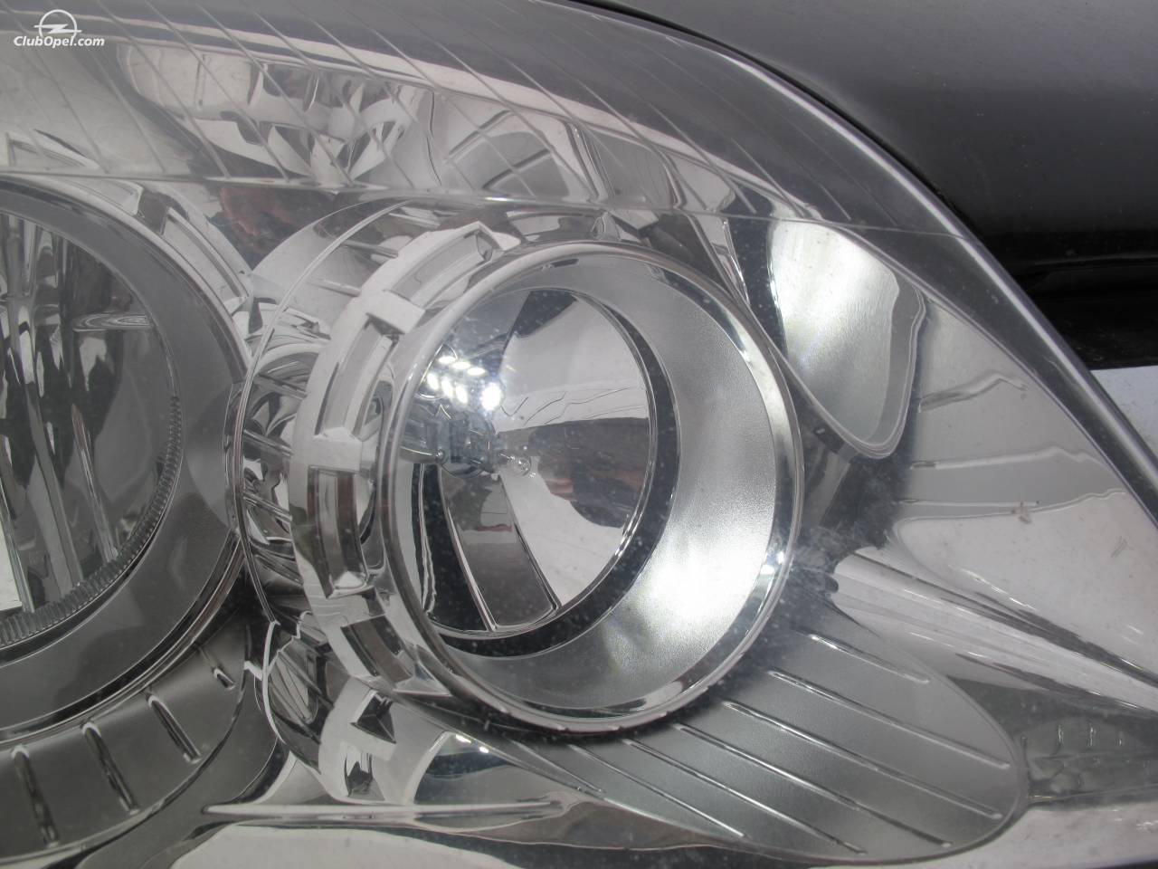

la pozitii am folosit T10 NEAPARAT CAN BUS de 13 SMD 5050

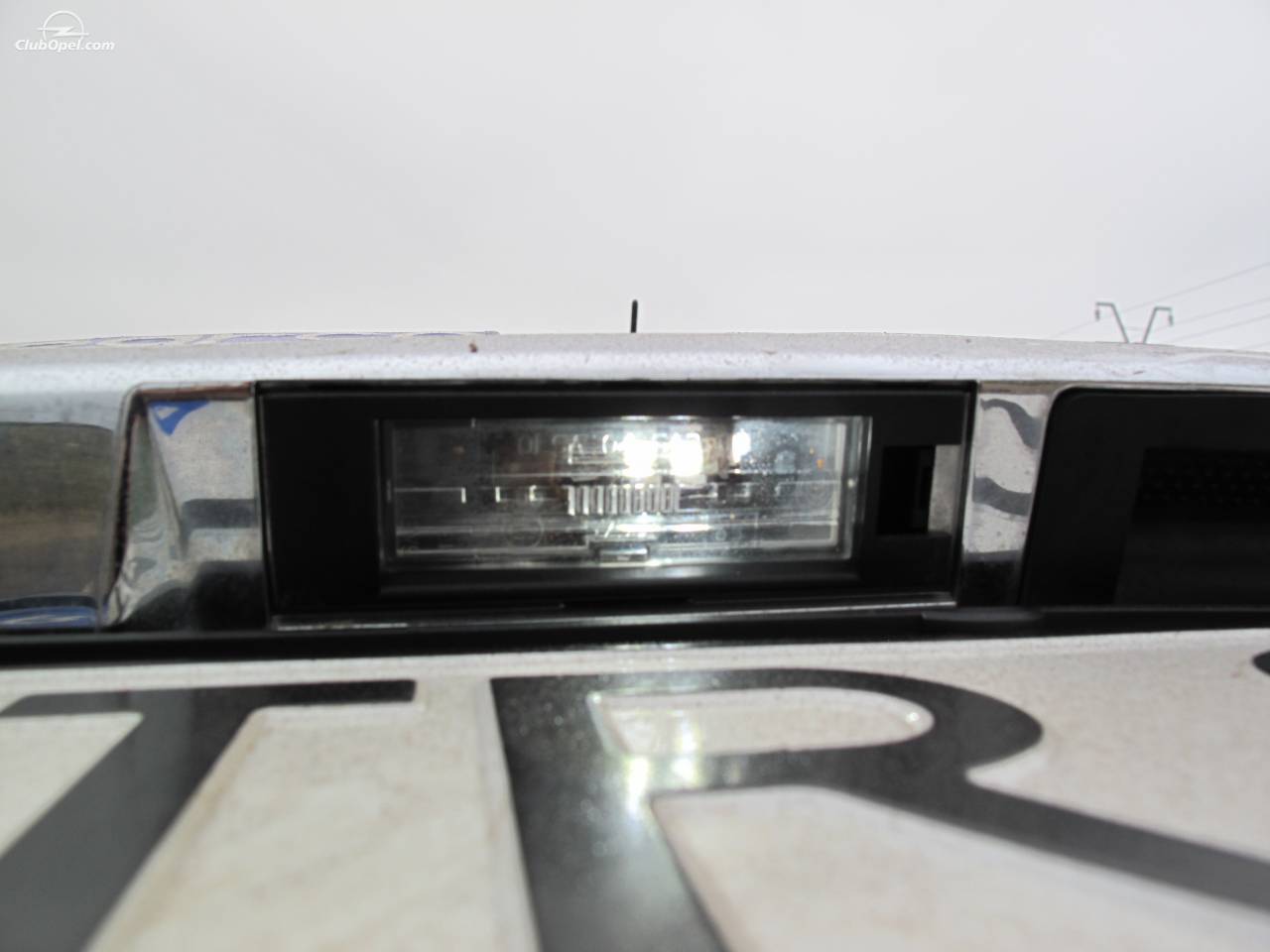

la nr. am folosit tot T10 CAN BUS de 9 SMD 5050
le am de un an fara nici o pb. si sunt incantat de cum se vad si acum
nu am pus la lampile de citit si parasolare ca nu sunt folosite frecvent si nu le am vazut rostul investitiei si nu il vad nici acum (nu te bucuri prea des de ele)

la plafoniera de la oglinda sunt 3 lampi, 2 pe laterale de citit(nu am pus led) si una centrala la care am pus panoul de 24 SMD care vine insotit cu 3 tipuri de adaptoare, pentru orice masina.
ca un sfat daca te hotarasti, -sa montezi panoul cat mai aproape de plafoniera (pe interior) ca ea oricum mai reduce din intensitatea ledurilor (pentru ca nu este perfect transparent, clar).

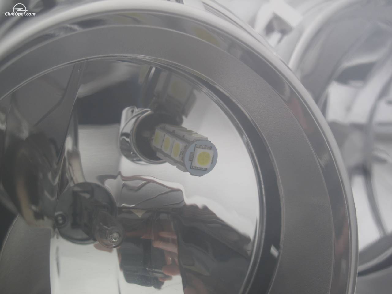

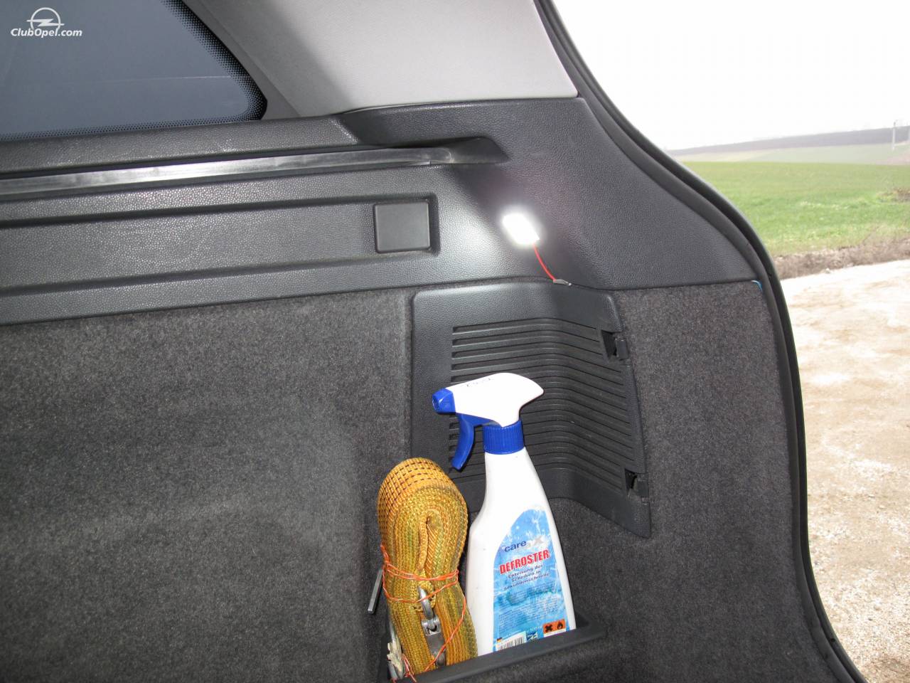

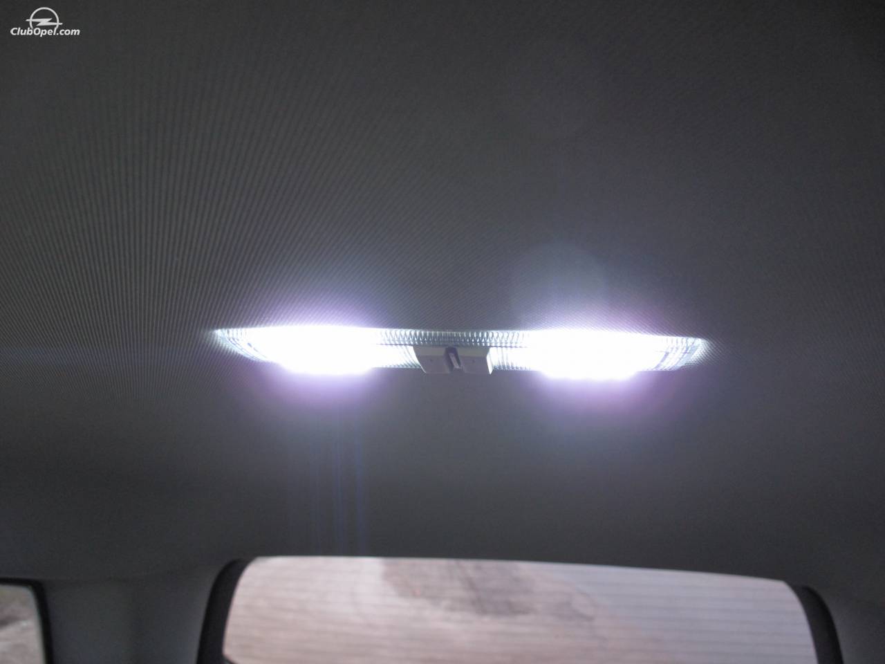

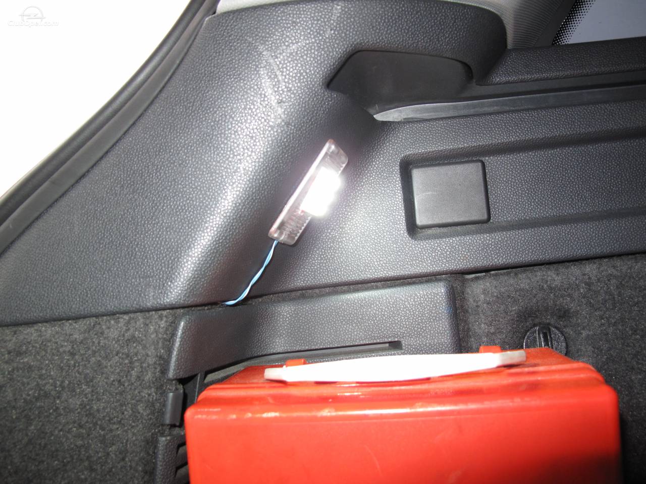

si dupa cum am promis, poze:

multumim frumos. gata stiu cum trebuiesc montate acuma:)

Eu am incercat pana acum vreo 5 feluri de smd-uri pe pozitie si toate merg aiurea cu toate ca 3 dintre ele erau cu can-bus.....
In sensul ca se aprind o secunda cand dai pe pozitii si apoi se sting.Absolut toate fac la fel!

george_eu25 a scris:Eu am incercat pana acum vreo 5 feluri de smd-uri pe pozitie si toate merg aiurea cu toate ca 3 dintre ele erau cu can-bus.....
sigur nu erau can bus, ce am pus la pozitii si nr. au mers din prima clipa si pana acum fara rateuri (momentan au cam un an si nu au slabit in intensitate)
