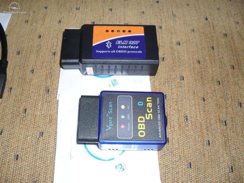

In noptea asta am testat niste scule printre care si ELM bluetooth. Ma tot chinuiam cu laptopul si adaptor bth care merge cam ciudat.
Intre timp s-a aprins beculetul cand mi-am adus aminte ca am Huawei Sonic cu Android. Gasesc o retea wifi, descarc Torgue lite, versiunea free, si incep sa botonez. Mi-a luat ceva timp pana m-am prins cum lucreaza si se coneteaza. Orecum am ramas impresionat. Stie o gramada, coduri de eroare, valori reale, grafice pe lamda si nu numai, viteza gps si obd, consum, acceleratie si o gramada de mici nimicuri si asta in versiunea free.
Ce Scanguage, ce BC, ce YACC, alea-s pentru copii. Daca ai un Android, un ELM + o aplicatie platita(costa 15 lei Torgue full) nu mai ai nevoie de nimic. Am ramas impresionat de ce stie sa faca si am pierdut 2 ore butonand telefonul si ture cu masina.
Poze cu sculele mele:
Aia mica intra sub capacul de la bricheta la fix, nici nu se vede. Mai am nevoie doar de un suport de telefon 😂 Oricum, deja ma gandesc la un telefon cu ecran mai mare de 3,5 inci cum e actualul, tocmai pentru astfel de aplicatii.

Ai idee cum se potrivesc astea la Vectra B.
O sa mearga sa pun capacul de sub frana de mana peste ele?
Si mai ma intreb daca or sa mearga,auzisem la cineva ca are ceva lag.
  • DB77AAA
  • Mesaje scrise: 6,641
La Vectra B2 eu as spune ca merge doar la E4, adica doar motoarele pe benzina dupa 2000.
Sigur nu va merge sa pui capacul de sub frana de mana cu interfata acolo, nici macar cu cea mica.
Nu am observat sa aiba lag, insa nu te astepta la acelasi raspuns ca al unei interfete dedicate.

Exista diferente intre cele 2 aparate, adica vGate v1.5 are ceva imbunatatiri fata de v1.4?
  • DB77AAA
Cu VGate e mai complicat. Se conecteaza greau, adica uneori nu vrea intotdeauna cu Android si trebuie stearsa asocierea, asociat din nou.... In schimb cu cel mare, merge direct

Atunci e de preferat un volum mai mare, dar cu soft stabil.
