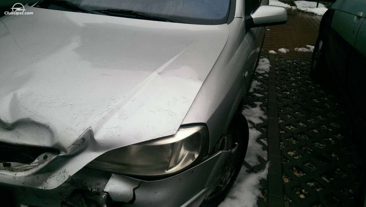

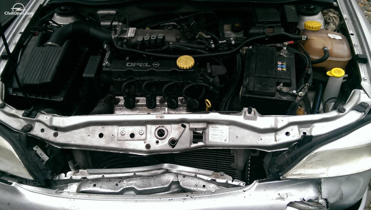

Ieri am avut un incident cu masina.
Bara distrusã,capota distrusã, radiator +intercooler +electroventilator lovit.
La ultimele piese trebuie sa fac constatare ptr a vedea exact daca trebuie toate schimbate.
Nasol este ca din aprilie mi-am montat si instalatie gol. Deci si acolo investitie.
Intrebarea mea este se justifica reparatia ? Eu estimez maxim 2000 lei cu tot cu manoperã la un service de cartier.
Sau mai bine ar fi sa o vand asa?
Astept parerile voastre.

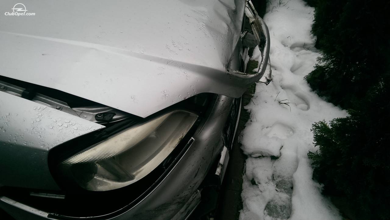

Fa o poza fara Spoilerul Fata si cu capota ridicata. sa vedem mai bine.
Nu se vede prea bine, daca caroseria este afectata.
intreaba-l pe florianu, posibil sa gasesti piesele la el, SH dar bune.
(sa le aduci la culoare nu stiu cat costa, poate ai noroc sa fie si culoarea masini.)
Caroseria si motorul daca nu sunt afectate restul se repara.
Cum se numeste motorul si din ce an este.

asemanator am patit si eu, am ajuns la aprox 1000 lei cu reparatiile facute de mine, mai am deschimbat doar ochelarii pt ca is strambi si un far este intrat iar celalalt mai iesit inafara. (farurile le-am reparat cu silicon sanitar ca s-au spart in interior)
Radiatorul a fost doar indoit la fel si cel de AC, dar este posibil ca pe undeva sa aiba o fisura ca pierd lichid deatunci. Indreapta ce poti indreptata 😊
Spoilerul la mine a scapat.

Eu am avut o lovitura asemanatoare dar mai putin grava. Am avut asa la prima vedere far stanga bara proiector carenaj colt aripa langa senmalizare infundat putin. Am reparat pe rca celui ce m-a lovit. Surpriza a fost ca desi parea minoe a fost putin nevoie sa indrepte capatul de lonjeron ultimul cm din el spre bot nu a fost grav sa afecteze ceva dar a trebuit.
Nu vreau sa te sperii dar daca la tine pe aceiadi parte e livita mai rau e posibil sa fie si la capat lonjeron ceva. Asta se vede intr-un service bun.

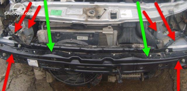

Armatura bara fata sa o cumperi SH pe original.
numai daca este cazul.
Baza de prindere la Armatura bara fata trebuie vazut cat de afectata este caroseria in zona aceea, restul se repara.

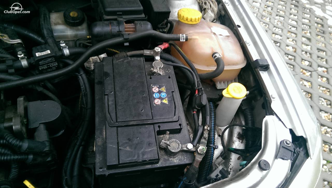

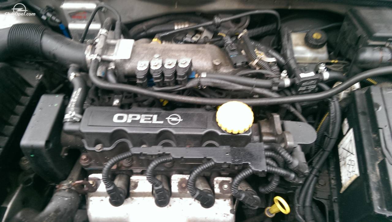

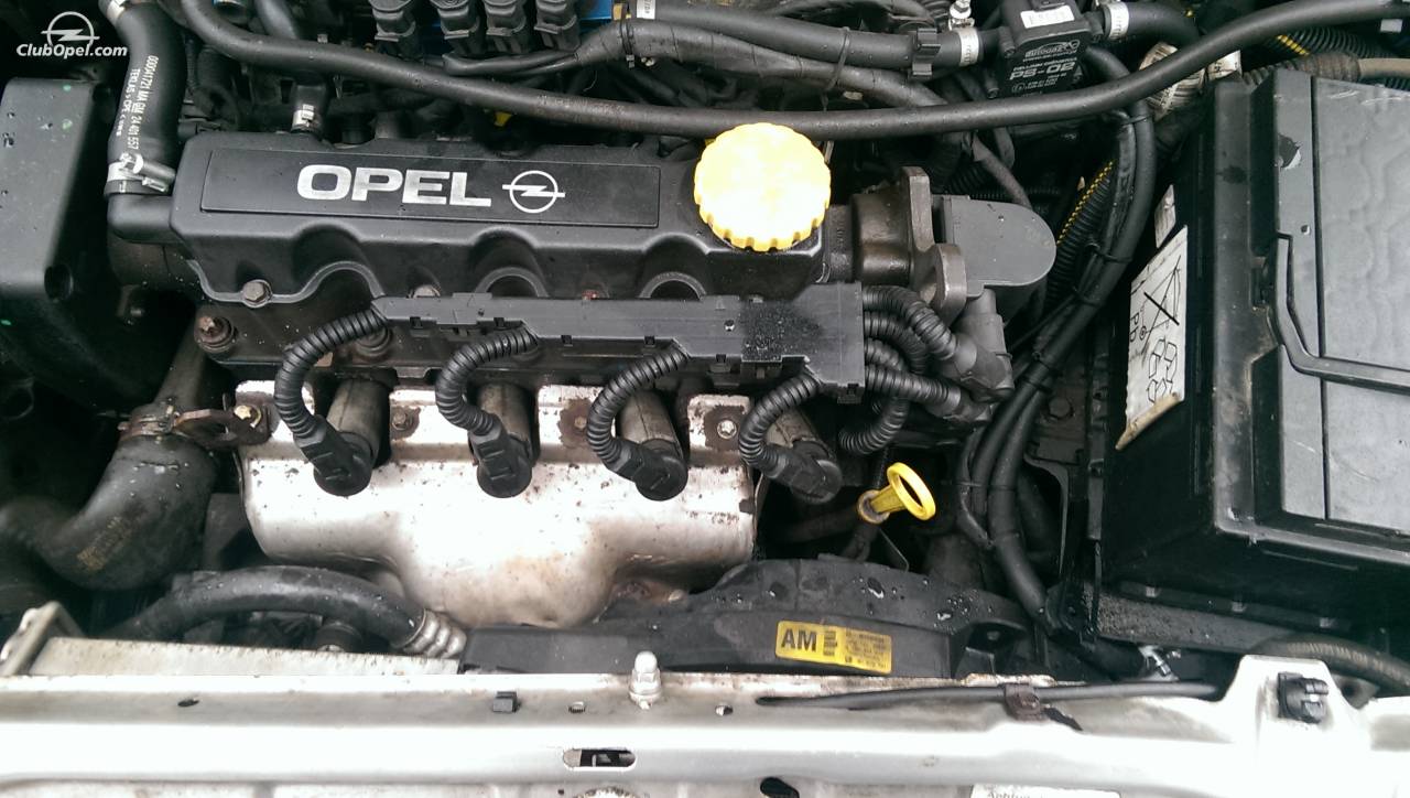

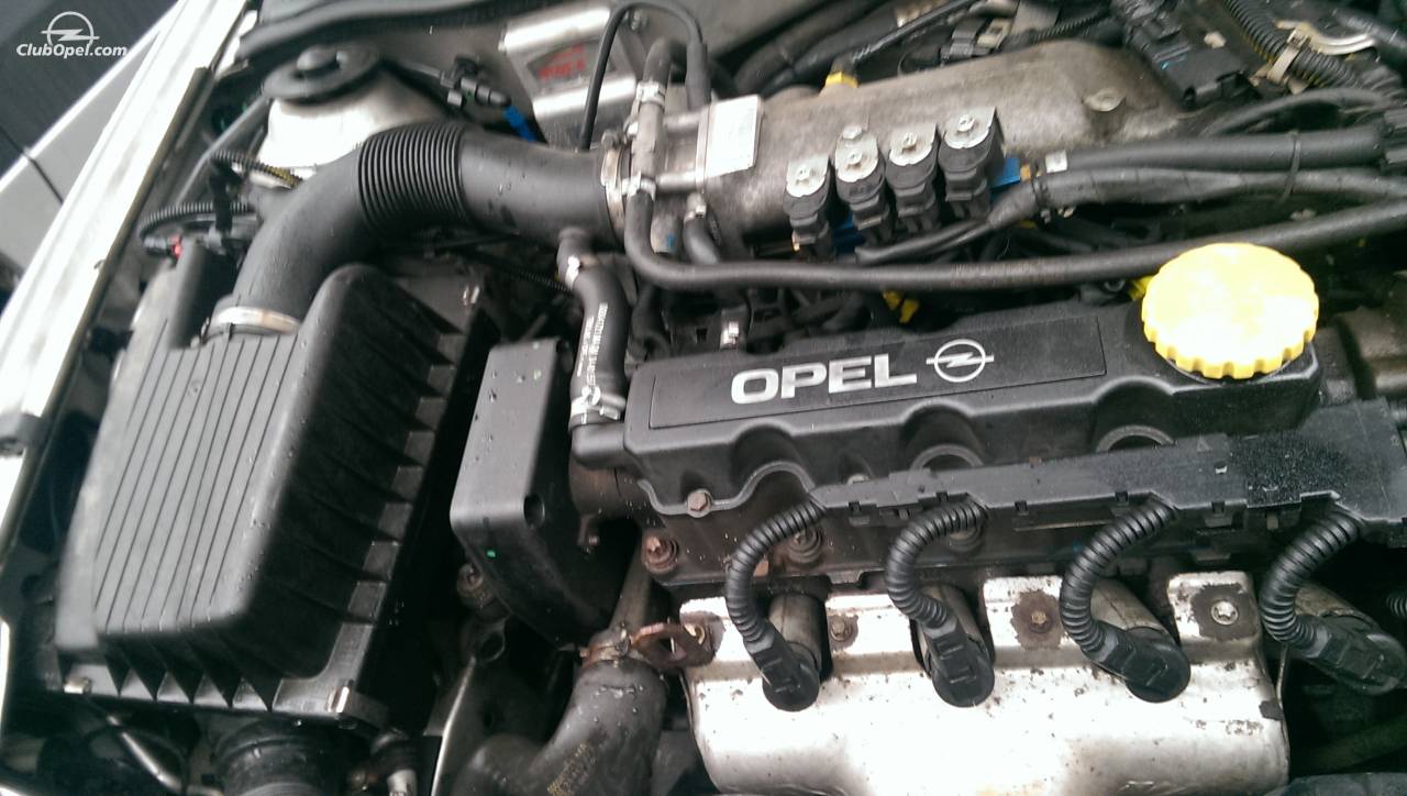

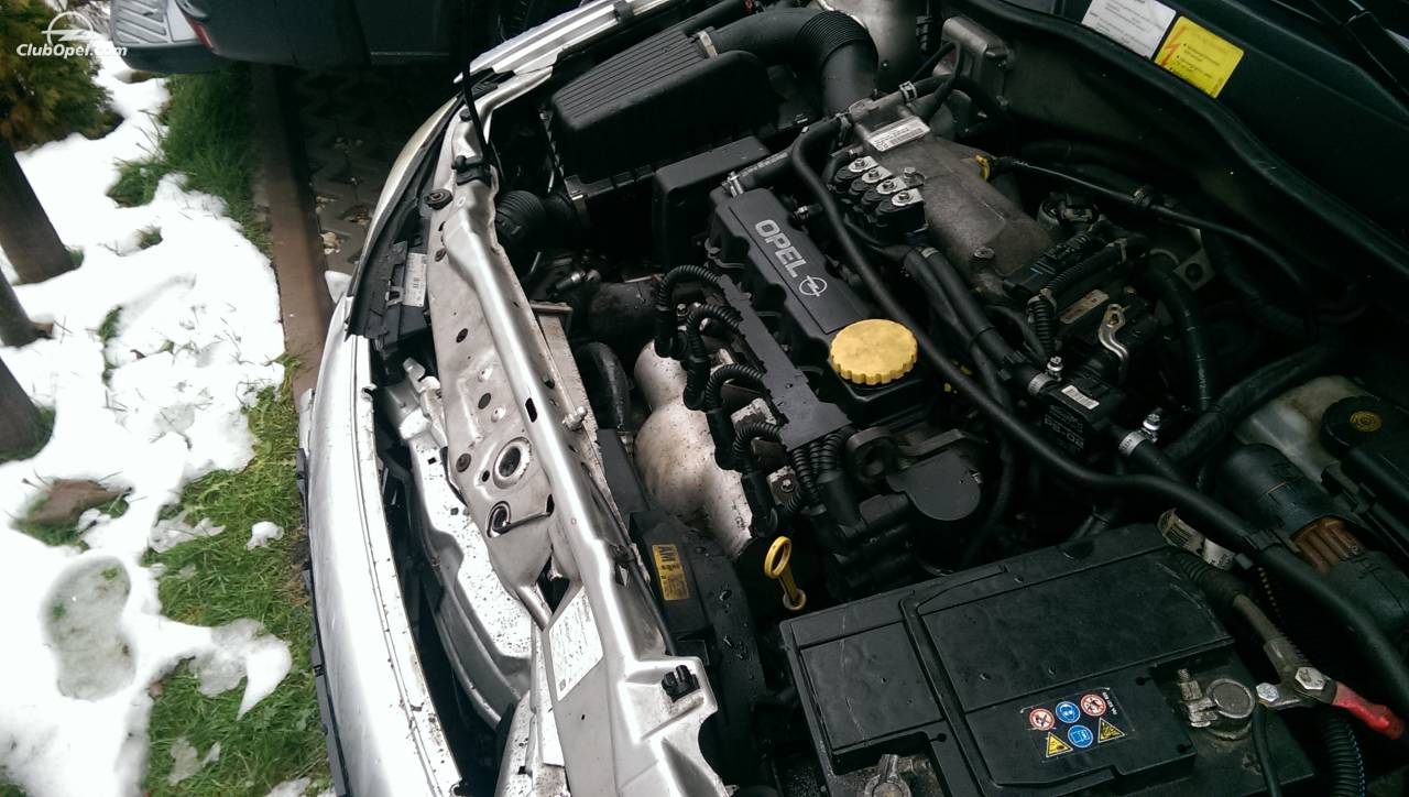

Atasez mai multe poze.
Masina este din 2001 Cod motor zse16 daca nu gresesc .
Marti astept mecanicul pe la mine ptr o evaluare.
Daca nu depãseste reparatia 2000 lei cu tot cu manoperã ma bag sa o repar.

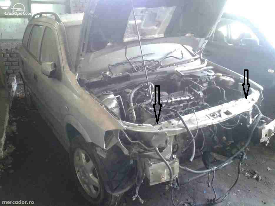

Din cate stiu, suportul asta e singurul element sudat acolo in fata, si care trebuie inlocuit! Lonjeroanele nu cred sa fie indoite, fiindca lovitura vad ca a fot ma mult pe mijloc! Dar da, pot sa mai apara si surprize! Apropo, 1.6 nu are intercooler!

Trebuie verificat si cadrul la motor sa nu fie afectat sa nu fie deplasat.
Da jos bara din fata si uitate mai bine, ce este afectat. (sau nu indraznesti.)
Catalizatorul trebuie vazut si el, cred ca este cea mai scumpa piesa, sonda lambda de pe el, de vazut daca a scapat.
Motorul pare deplasat ompic pe partea soferului poate mi se pare, sau poate sta asa din lipsa de spatiu fata.
