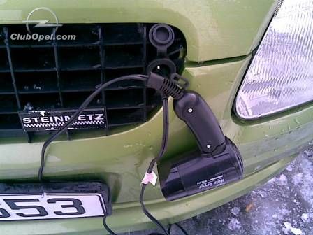

Iata o solutie norvegiana
si o solutie mai indemanatica

2kappa a scris:Iata o solutie norvegiana
http://www.brucemedical.com/nn729.html
da dar uscatorul de par nu il pot lua cu mine la lucru.

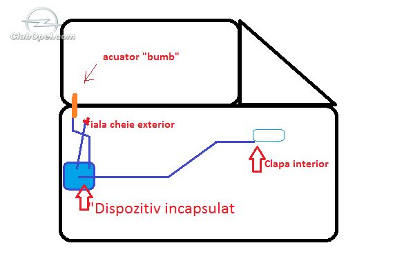

Problema la mine nu era din iala cheii deoarece si blocatorul de usa din interior era aproape blocat sau avea o miscare prea scurta. Atat iala cheii, blocatorul din interior si manerul din interior au niste tije metalice care duc in "broasca" din usa , o chestie mai mare capsulata din plastic in care se afla acuatorii si acolo are multe mecanisme si arcuri, am deschis aici si am inceput sa dau la greu cu WD-40 , mi s-a spus ca vaselina e prea groasa pentru arcurile de acolo si era singurul lubrifiant la indemana. Am montat inapoi tijele si acum astept dimineata sa vad rezultatele

Am desfacut portiera si am rezolvat problema !!
Portiera se deschide usor, se baga surubelnita lata intre usa si plasticul care acopera toata usa si se rasuceste usor, acolo sunt niste capse din plastic care sar una cate una apoi se da jos plasticul si avem putin acces la sistemul care actioneaza toate manetele, clapele si "bumbii" prin niste tije metalice destul de indoite , asa ca cam degeaba turnam eu lichide prin iala si pe sus pe la "acuator sau bumbic" ca lichidele ( antigel, ulei.. ) nu ajungeau ca macanismele care le actioneaza din cauza curburilor metalice. La "sistemul" care actioneaza deschiderea si inchiderea avem greu acces deoarece este incapsulat si scoaterea lui pretinde desprinderea tuturor tijelor metalice care duc la manere iar eu personal nu am gasit o metoda de a desprinde tija care duce la iala asa ca prin gaurile gasite in acest dispozitiv am injectat wd40 cat a intrat sa fiu sigur sa ce ung toate arcurile si rotitele care se zareau cu greu. Am montat inapoi tot si acum seara cand sunt -10' - 14' grade nu am probleme.
Mersi si iuliu_s de stafuri. Sper sa fie de folos si altora.
