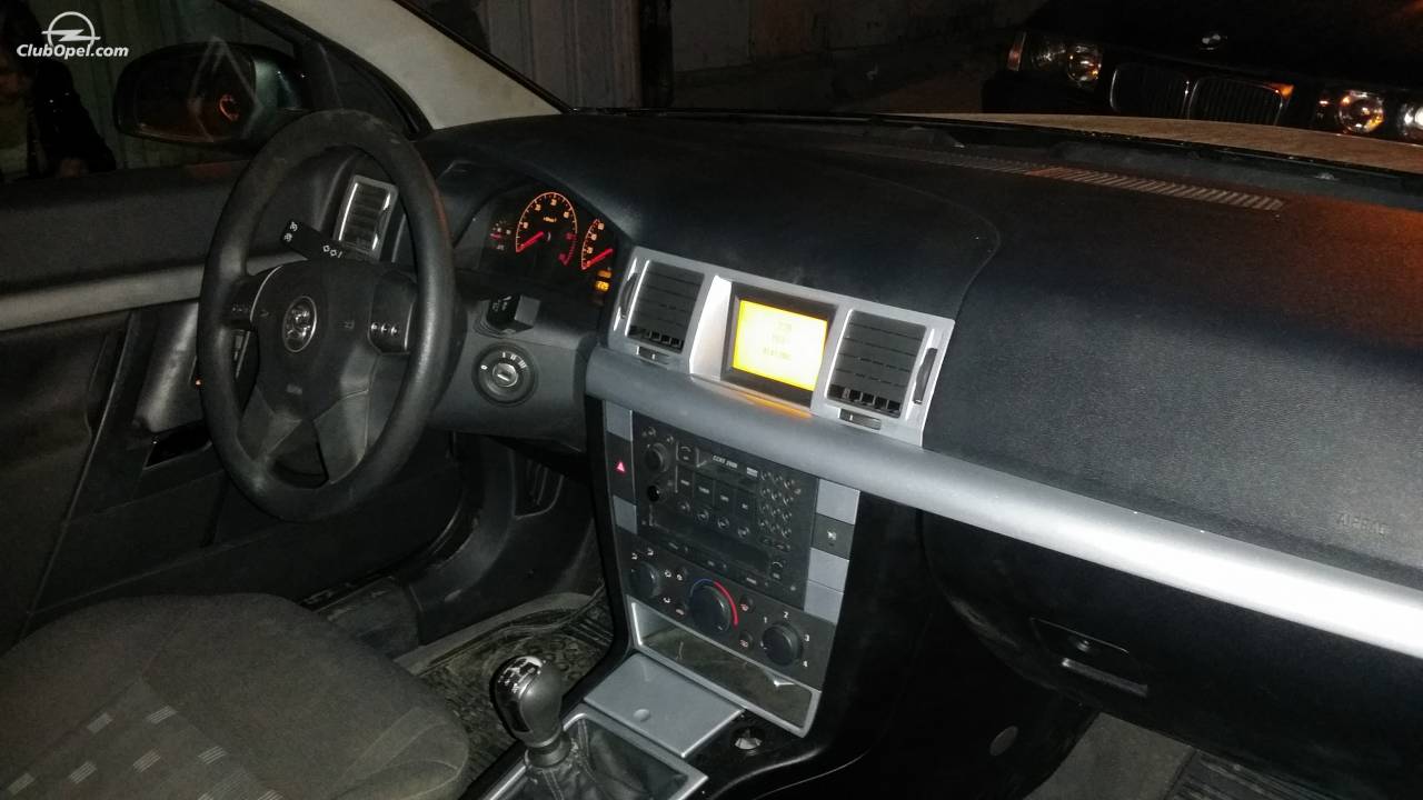

pretul.... variaza in functie de ceea ce vrei eu am cumparat
caseta directie
pompa frana
pompita ambreiaj
pedale
modul stergatoare
aeroterma completa
calul de bord
bordul propriu zis
displayul modelul mare
casetofonul cu magazie de cd si carkit
instalatia electrica
mocheta
ceasurile de bord
toate plasticele interioare de la partea din fata
toate astea mau costat cam 2500 de ron .... daca vrei poti folosi ceasurile de bord casetofonul grilele de ventilatie de pe masina dar eu le-am luat la gramada si a fost un pret rezonabil .....
iar manopera costa cam inca pe atat... nu este o treaba chiar inteligenta la vectra C si cine va zice ca face masina cu 3-4 sute de euro manopera nu a mai facut niciodata la vectra C inseamna
in afara de ce am enumerat mai sus mai trebuie sa cumpar panoul despartitor dintre habitaclu si motor care mai costa vreo 200 ron cam asta e ...... parerea mea care desi fac lucrul asta este ca nu se merita decat daca dai 5-6 sute de euro pe masina altfel nu
