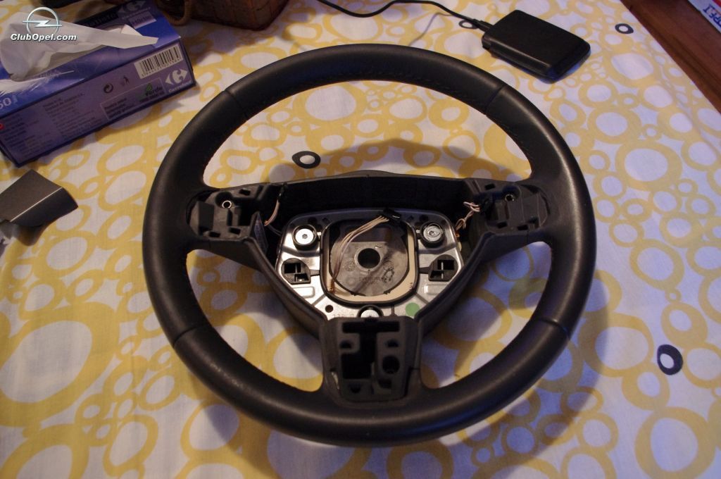

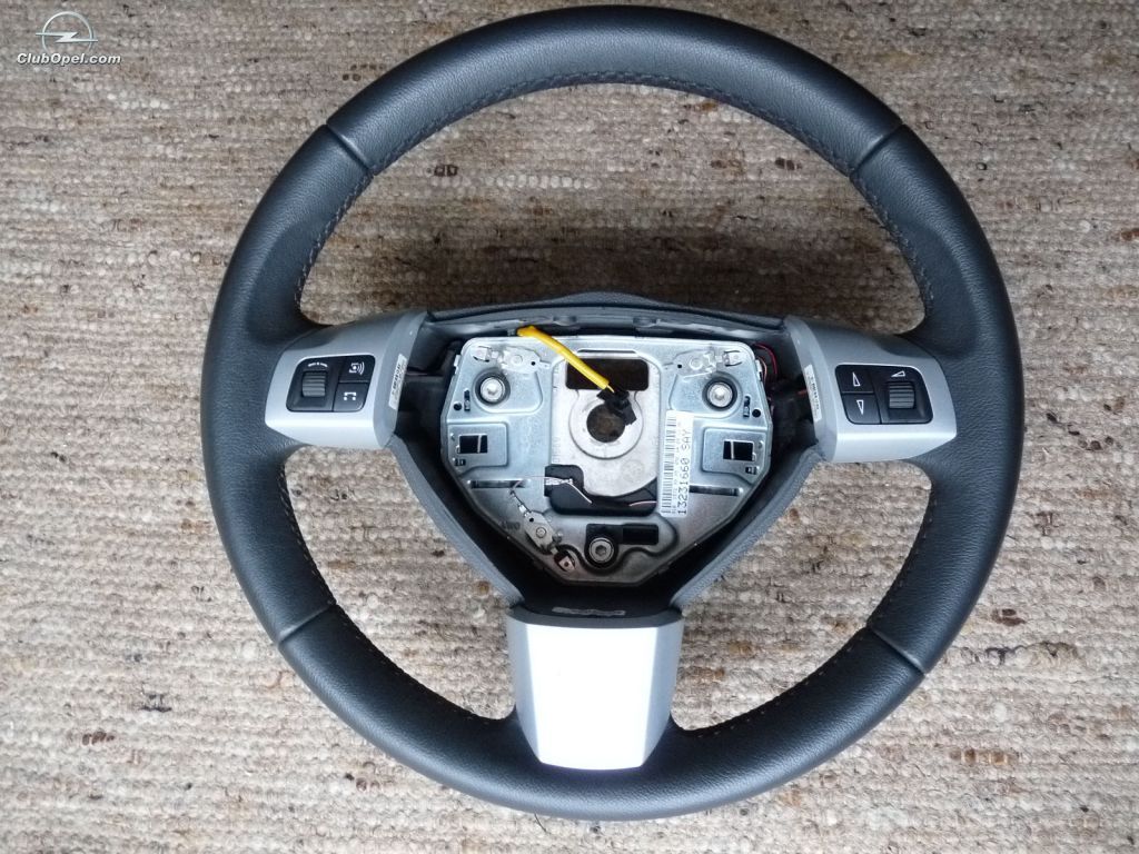

Am cautat pe forum si nu am gasit nimic scris cum ca ar exista tipuri diferite de volane pentru Astra H, insa prin anunturile de vanzare am vazut doua modele diferite care punand airbagul de la unul la altul nu se potriveste.
Interesul meu ar fi daca aceste modele sunt facute in functie de anul de fabricatie al masinii, tara in care este produsa, daca este diferit volanul la modelul facelift fata de predecesorul sau?
Atasez 2 poze sa se vada exact la ce fac referire.

Al doilea volan e al meu (fostul)
Primul volan e cel actual (l-am cumparat)
Airbagul de pe vechiul volan s-a potrivit pe volanul cel nou.
Ambele volane erau 2005, dar inclusiv sistemul de prindere a comenzilor/capacului din josul volanului pot diferi. Cu siguranta difera GTC fata de Hatch. De ani nu stiu, dar tot ce e posibil. Eu totusi am nimerit bine

Ca o mica completare tin sa anunt ca exista un al treilea model de volan cel sport, care vine automat daca ai optat pentru pachetul sport(si este fantastic si ca aspect si ca material) Important este ca airbag-ul se potriveste la toate 3, fara probleme. Sunt cateva persoane aici pe forum care si-au montat versiunea de volan sport si au folosit fara probleme airbag-ul vechi...chiar si daca masina e din 2005. Multa bafta

Ar fi diferite...Eu sunt de parere ca nu. De ce spun asta? Pt ca dintr-un volan normal cun este in poza expusa se poate monta airgab-ul pe unul sport care dateaza din 2007->( asta e o certitudine) Deci imi mentin parerea ca si de unul normal pe unul tot "normal dar de generatie mai noua 2007-> se poate monta.

Atentie cand doriti sa cumparati un volan sh sau nou, sa fiti atenti la ce model se potriveste. Va spun din proprie experienta, ca nu toate volanele sunt la fel in ceea ce priveste forma airbag-ului sau tipul acestuia.
Am o Vectra C 2005, volan in 3 spite, comenzi, etc, ca aspect exact ca cel de pe Astra H. Cand am vrut sa il schimb, m-am lovit de 2 probleme: airbag-ul meu nu se potrivea la dimensiuni cu volanul nou, iar mufa de la comenzile de pe volan era diferita ca dimensiuni. Cu alte cuvinte, pe langa volan, trebuia sa schimb si airbag, si mufa de la comenzile volan. Acelasi model de volan ca cel pe care il am eu, l-am gasit si pe un Astra H din 2005. Acum nu stiu care ar fi regula dupa care au fost montate aceste volane, cert este ca pot diferi.
Va urez bafta la achizitionare.
