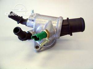

am un astra g caravan 2003 cdti, motor z17dtl si nu gasesc nicaieri unde este senzorul de apa;
problema mea este ca nu indica la bord temperatura apei
senzorul este:
senzor
nicaieri nu am gasit macar un sfat unde sa il caut, o poza o schema,...
daca cineva stie unde este sau ce alte lucruri sunt legate de aceasta problema v-as fi recunoscator.
PS. temperatura in interior este ok, din cand in cand pleaca la a doua cheie, cand motorul este fierbinte,... dar in rest totul e ok
multumesc antcipat.

The component <coolant-temperature sensor> is located on the right of the engine compartment next to the coolant expansion tank.
De la altii citire. Oare sa fie pe carcasa termostatului?

maine dau jos bateria de acolo ar trebuii sa se vada mai bine.
