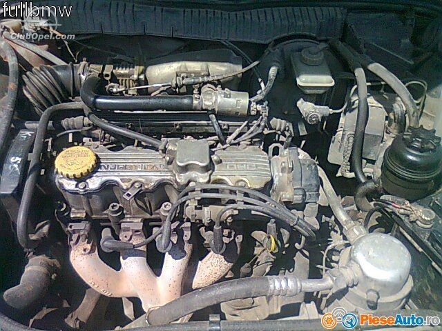

Am gasit o imagine de motor exact ca al meu la: http://www.pieseauto.ro/poz...50-500-1-95-1.jpg
o alta imagine http://imageshack.us/f/152/z16xeenginehr7.jpg marcheaza c-am pe unde ar trebuii sa umblu.

Nu stiu inca unde e EGR-ul, ar fi f fain daca ar posta cineva o imagine unde e marcat. Eu c-am asta vad cind deschid capota: https://www.clubopel.com/lin...50-500-1-95-1.jpg
