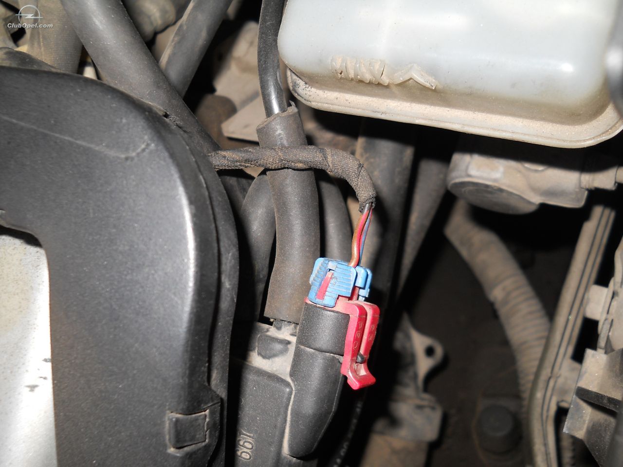

  • petricavlad37
  • Mesaje scrise: 548
  • Masina: Meriva 2009 x16xep
sal. langa clapeta acceleratie

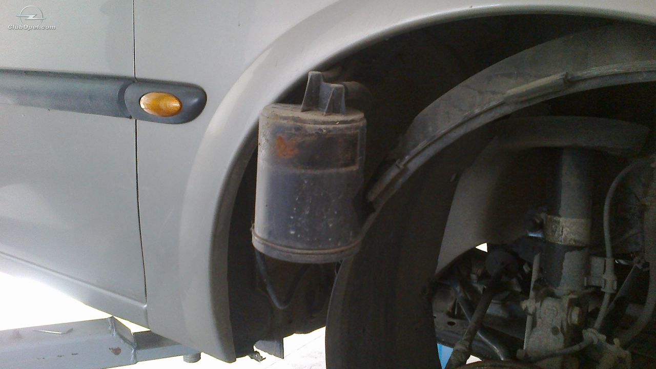

  • john3976
  • Mesaje scrise: 132
  • Masina: Vectra 1997 x16xel
  • Cont inregistrat: 23 Jun 2011
sub aripa stanga este canistra de carbon...urmareste furtunul ce pleaca din piesa ce ti-a aratat-o colegul mai sus

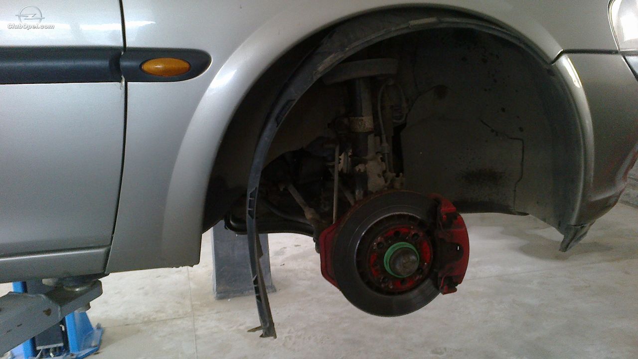

  • john3976
sub aripa din fata in stanga cum te uiti la masina...tre sa dai aripa jos pt a vedea-o...este sub aripa si sub plasticele de protectie la namol.ce arata colegul langa clapeta este valva de control al vacuumului ce ajuta canistra respectiva sa lucreze in parametri.bafta.Ca si aspect arata ca un borcan negru de plastic cu doua shtutzuri pe ea.o teava pleaca la rezervor si un furtunas pleaca la valva amintita mai sus.

Colegul petricavlad37 ti-a dat raspunsul corect. Ceilalti colegi ti-au explicat de o alta piesa, dar din acelasi circuit. Sunt doua componente TOTAL diferite.
