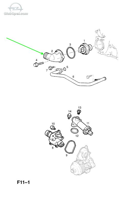

- Termostatul poate este defect din nastere (verifica furtunul gros care iese din termostat vezi daca se incalzeste daca se deschide)

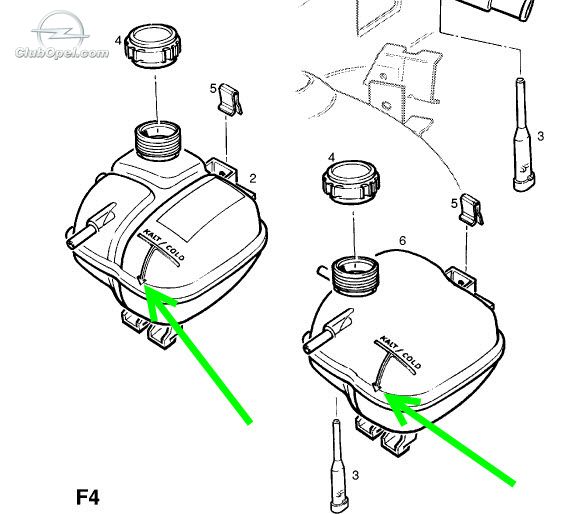

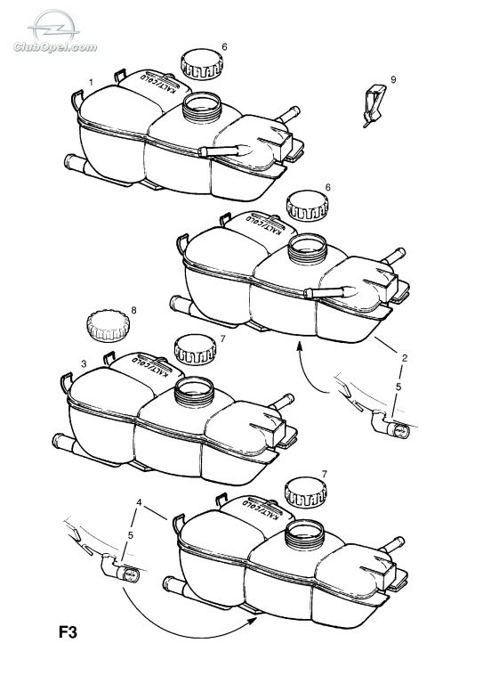

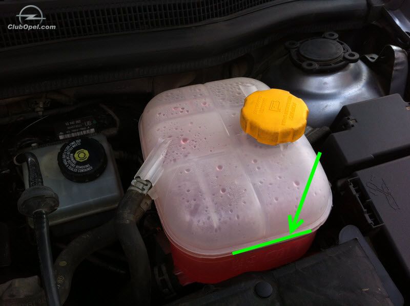

- Pana unde completezi cu antigel mai era unul pe aici. (Verifica nivelul de antigel pana la semn nu mai mul numai putin, nu stiu cum este la a ta)

Verificare Termostat - Furtunul dupa termostat de aici. si cel care duce in Caloriferul din bord daca se incalzeste.

Sunt 3 modele parca, cel putin la Vectra, te uiti cum arata tevile de intrare iesire termostat si cumperi unul la fel(daca cumperi cu corp cu tot asa cum e recomandat), deschiderea sa fie de 92 grade, nu mai mica.

La omega asa arata termostatul: http://www.repuestosauto.es...26_-27/3860/10195
sper sa nu se considere reclama, siteul e din spania
Editez inca o data, termostatul se afla in partea stanga a motorului daca te uiti din fata http://www.youtube.com/watch?v=kLcoIblTLY4
