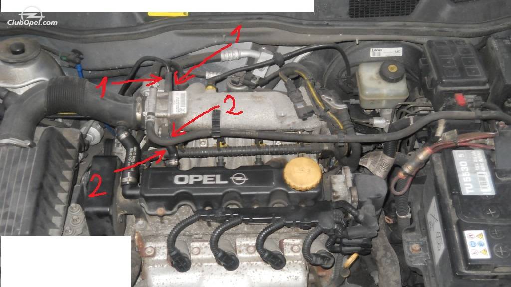

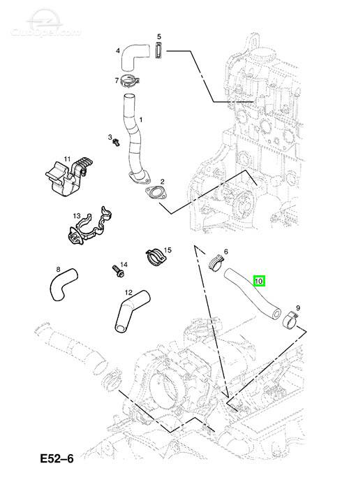

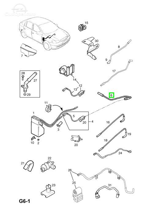

Mai verifica odata la piese auto codurile aceste.
http://www.partsbase.org/op...ine/#p-ope-822494
http://www.partsbase.org/op...ion/#p-ope-656061
Z16SE
1] 24402039 | 822494 - HOSE, CONNECTING, FUEL EVAPORATION VALVE TO THROTTLE VALVE BODY
2] 24401556 | 656061 - HOSE, VACUUM, ENGINE VENTILATION
https://www.clubopel.com/viewtopic.php?t=60462 - intreaba aici aduc si piese pe original sau la piese auto pe comanda.
Sau la dezmembrari...
Un colegul cu alt motor a gasit numai capatul acela la conducta, ca sa nu schimbi toata conducta.
https://www.clubopel.com/viewtopic.php?p=1848736
Sper sa iti fie de folos.
