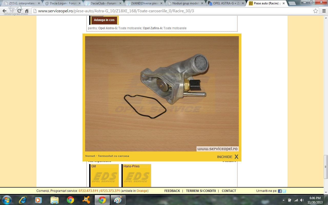

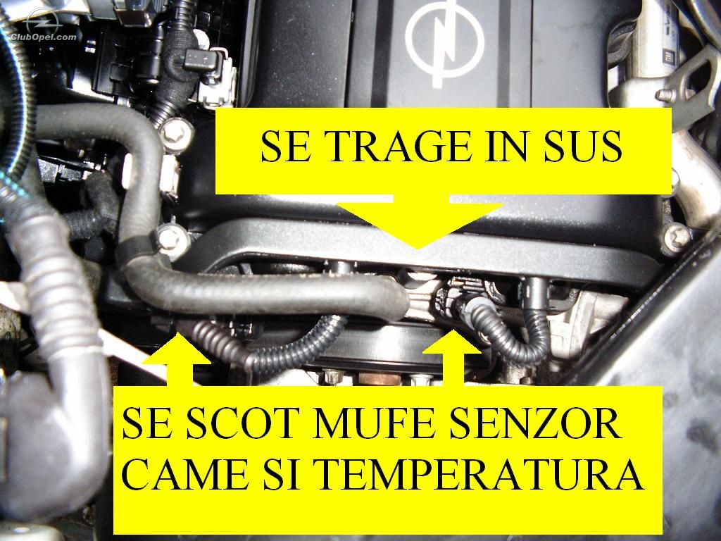

imi spune si mie cineva unde este localizat senzor temperatura lichid racire si cum arata?cu optiunea ''cautare''nu prea sunt lamurit.unii zic ca e pe pompa de apa altii ca e pe furtun langa termostat.ms

  • nicunicu
  • Mesaje scrise: 2,593
  • Masina: Zafira 2002 z16xe
pe termostat

am scos mufa la senzor si a pornit termocupla dar s-a aprins si check engine.o sa curat contactele sa vad ce se intimpla.ms ptr informatii
