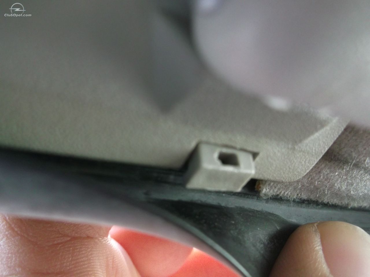

CARAIVAN a scris:Nu am vazut nimic. O fotografie ceva
I a uite aici fotografii. ai 2 suruburi unul in stinga si unul in dreapta minerului.

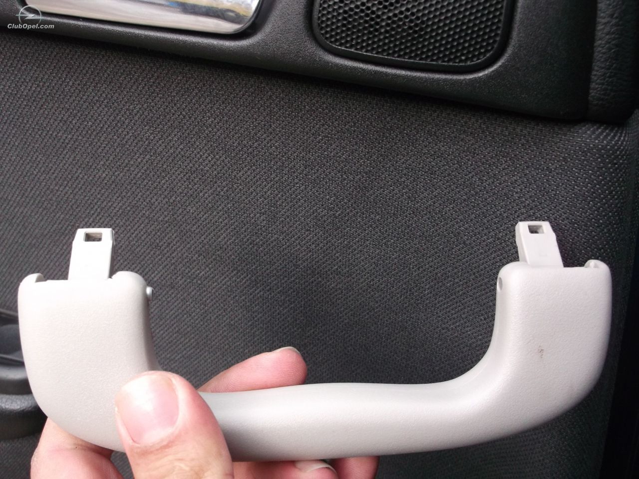

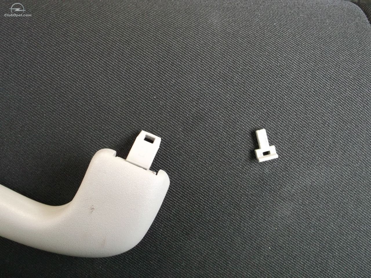

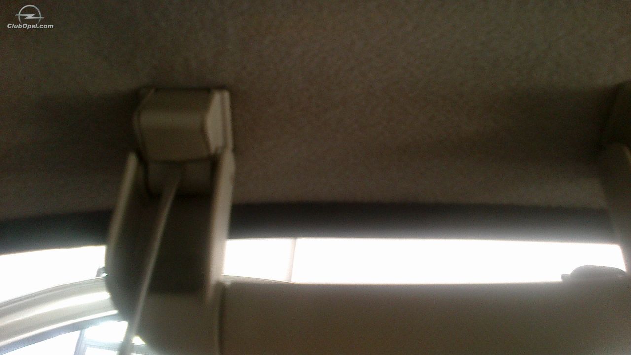

Am rezolvat! Atașez foto cu demontarea mânerului.Mulțumesc pentru ajutor.

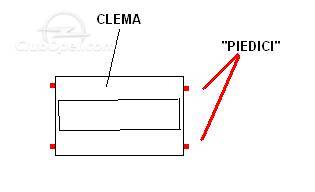

Este greu sa explici in cuvinte cum le dai jos. Clemele sunt dintr-o tabla otelita, cu o surubelnita subtire incerci sa faci o parghie si
sa le scoti de pe caroserie. Au niste "piedici" si pe fata si pe spate care le fixeaza pe caroserie, sunt foarte mici acele piedici. Acele piedici daca le fortezi prea tare le poti rupe, pus si simplu pleznesc si nu o sa iti mai stea manerele pe caroserie bine. Eu am reusit sa rup doar una, m-am prins de schema si am lucrat mai atent la celelalte.
Dupa ce le scoti, fixezi manerele pe tablitele acestea cu tot cu sistemul de blocare a manerelor pe ele si le impingi in gaura din caroserie.

prin "piedicile" sa inteleg "limbile" alea doua care sunt flexibile sau excrescentele care sunt orientate paralel cu directia de mers a masinii?
  • CSN
  • Mesaje scrise: 625
  • Masina: Astra 1999 X12XE
  • Cont inregistrat: 28 Nov 2012
Sunt mici de tot , un pic mai mari ca gamalia unui bold.
Am facut o schema orientativa, poate te ajuta.
