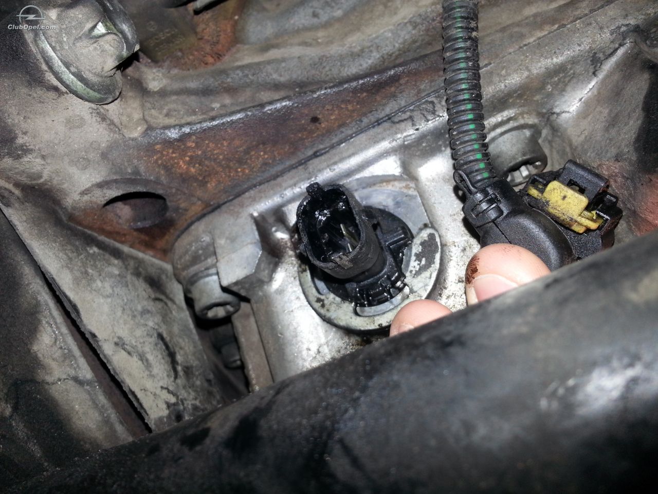

Salut,va rog sa-mi spuneti si mie ce se intampla?Am un vectra C de 1,9 120 cp si de cateva zile am gasit pete mici de ulei sub masina,am mers cu ea pe o rampa,am dat scutul jos si am vazut ca imi curge ulei pe la un senzor care se afla pe undeva jos in spaele motorului,partea stanga de la baia de ulei!Nu am putut sa-l desfac ,am reusit am dat doar siguranta jos si atat!Cel cu care am fost sa vedem ce este a zis ca e senzorul de la presiune ulei insa m-am uitat la poze si nu seamana !Va rog daca ma puteti ajuta sa-mi spuneti ce miesa e aia si cum se demonteaza!

Poti pune o poza cu mufa?
E greu dupa descriere sa intelegem la ce te referi...

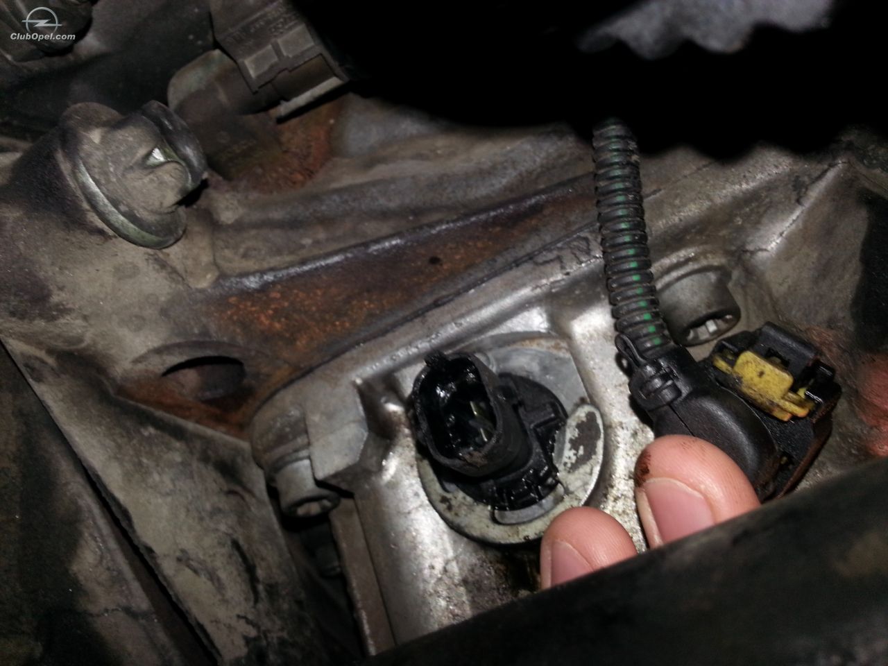

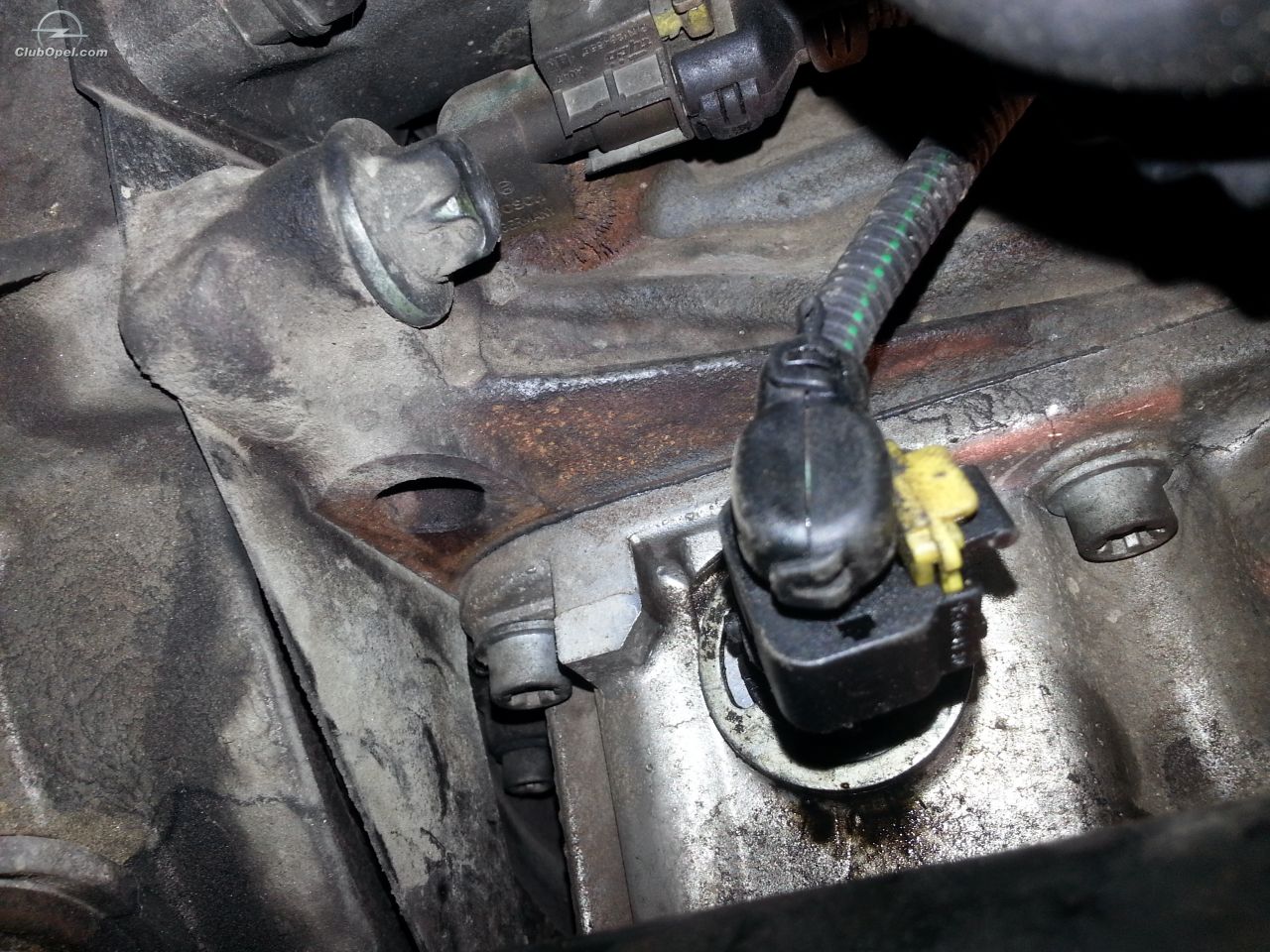

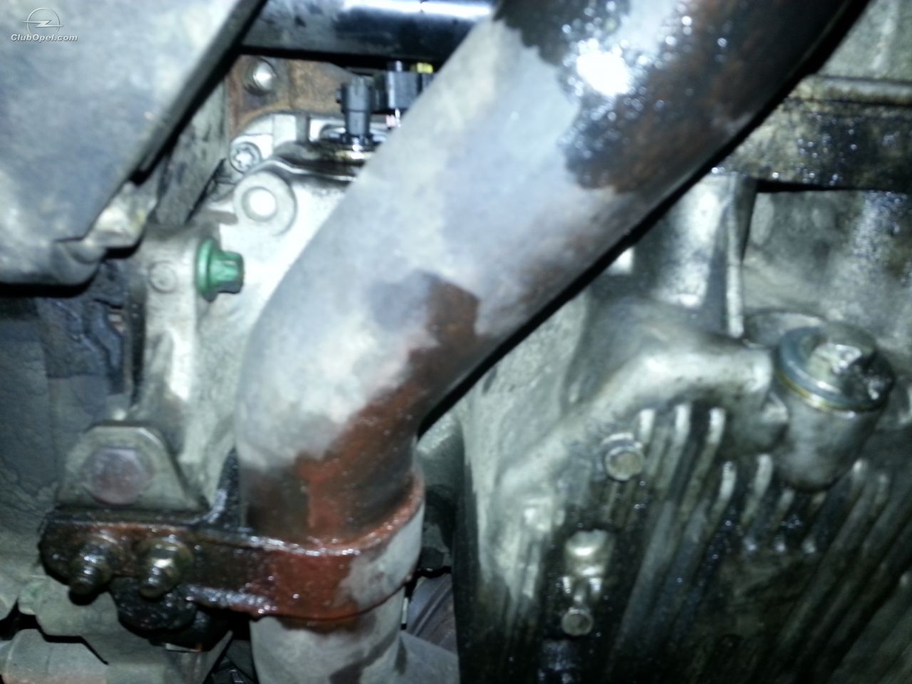

astea sunt pozele,sper sa ajute!

va rog,sa ma ajutati ca nu resusec sa aflu ce fel de senzor e ala!va rog mult de tot
  • jgyprime
  • Mesaje scrise: 9,951
  • Masina: Vectra 2005 Z19DT
Dupa forma mufei seamana cu un senzor de nivel al uleiului.
Se schimba cel mai probabil dupa demonyarea baii de ulei.
http://www.ebay.co.uk/itm/V...SOR-/271207942772

multumesc mult de tot,ala e!
