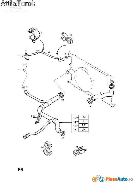

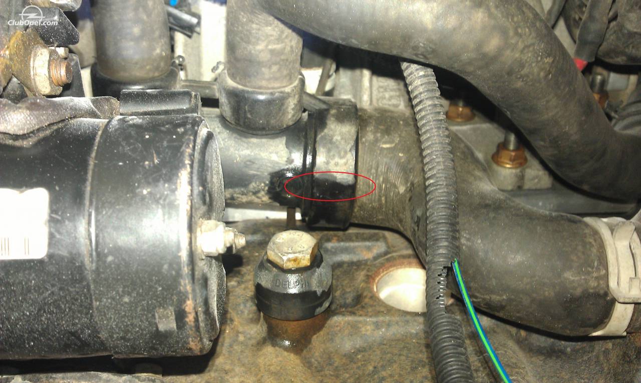

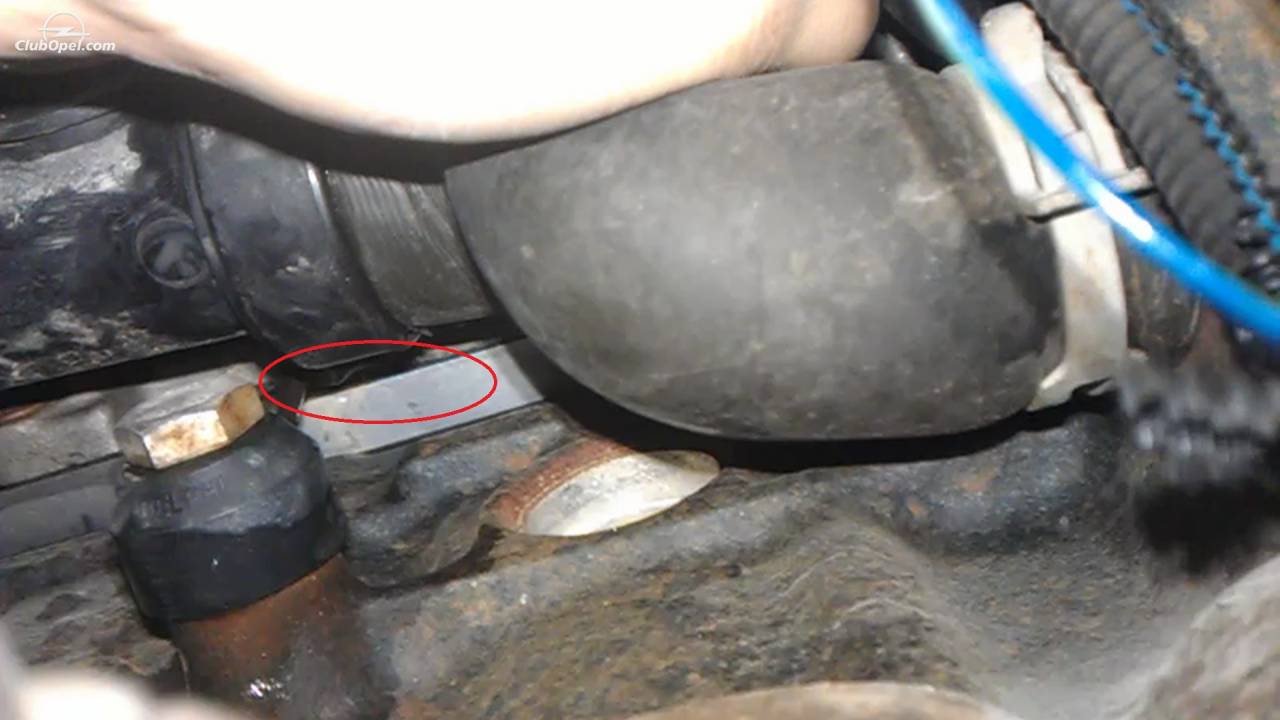

salutare...va cer parerea in urmatoarea problema: in urma cu cateva zile pe cand masina mea se afla in service pentru vopsitorie, am opservat ca dupa ce o pornesc imi curge apa pe dedesupt. Cand am verificat borcanu cu antigel am observat ca aveam apa care a inghetat. Am bagat masina inauntru la cald si toata apa din borcan s-a scurs. Am urcat masina pe elevator si am indentificat locul pe unde curge; in spatele la furtunul care leaga motorul de vasul de expansiune radiator. Cineva mi-a zis ca s-ar putea sa fie garnitura de la admisie. o sa atasez poze cu furtunu in spatele caruia curge si o poza cu locul pe unde curge. Ideea e ca cei de la service nu au mecanic si momentan masina e imobilizata. Daca stie cineva cam care ar fi problema sau daca vede vun mecanic postul asta sa imi zica de unde e exact problema si as vrea sa stiu estimativ cam ce bani ma costa reparatia. S-au daca imi puteti recomanda un mecanic care sa stie motoarele de opel si sa nu ia pielea dupa om in Bucuresti ar fi si mai bine. Motorul in cauza e x16xel pe opel vectra b 98 . In prima poza este macat cu rosu zona in spatele furtunului prin care imi curge apa, in poza 2 am incercat sa dau furtunul la o parte sa pozez exact zona dar nu stiu cat de bine mi-a reusit, iar in poza 3 este furtunul in spatele caruia imi curge antigelul

Daca aveai apa inghetata in borcan la fel aveai si pe instalatie. Prin inghetare apa isi mareste volumul si va forta zonele mai sensibile ale instalatiei - coturi/imbinari plastic, furtune, pereti subtiri de aluminiu, etc Ori aveai un antigel foarte vechi in instalatie ori mult prea diluat cu apa. Surprize s-ar putea sa mai apara in urmatorii km si pe la alte imbinari ale instalatiei.
Trebuiesc inlocuite furtunele/coturile/imbinarile pe unde pierzi ,,apa,, , refacuta etanseitatea instalatiei, umpluta instalatia cu antigel adecvat si apoi de verificat daca nivelul din borcan se mentine si cum se comporta masina ( temperatura, caldura habitaclu, etc)
Nu stiu la ce temperaturi a stat masina ta si banuiesc ca n-ai avut chiar apa goala in instalatie Exclamation ....in cazurile nasoale de inghet crapa radiatoarele ( de incalzire si de racire) si chiar si blocul motor.

am mai vorbit cu un coleg si se pare ca ce a acedat a fost garnitura dintre admisie si chiuloasa pentru ca exact unde este traseul de apa imi curge si in acelasi loc am iesita o parte din garnitura din inbinarea dintre chiuloasa si admisie....

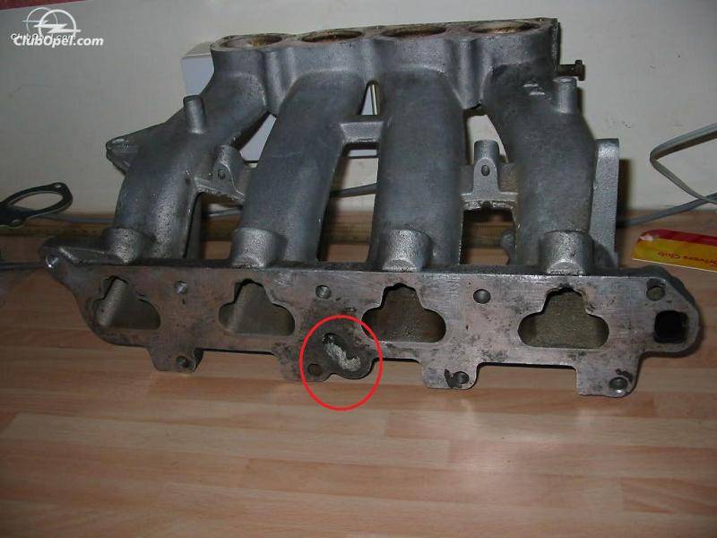

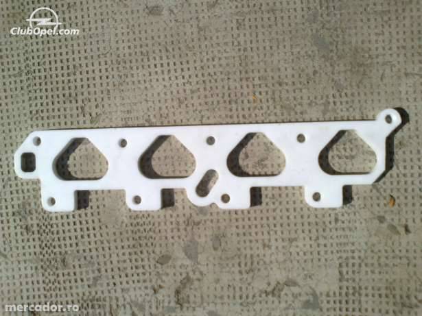

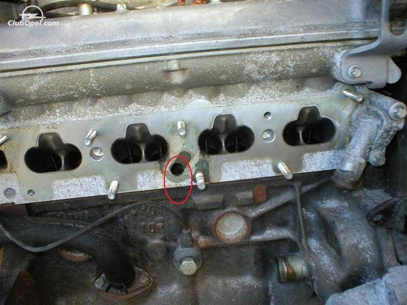

garnitura este asta http://www.expertpiese.ro/p...ducts_id/1596268. urc si cateva poze explicative incercuit fiind locul de unde curge apa
  • 13nicu
  • Mesaje scrise: 1,487
  • Masina: Astra 2002 hatch y17dt
  • Cont inregistrat: 17 Dec 2012
Pai e clar ....
https://www.clubopel.com/viewtopic.php?p=1095265 ....am vazut ca una din poze ai luat-o de aici si din cite mi-am dat seama talpa galeriei admisie are prevazuta acea fanta ovala oblica pentru montarea pe partea cealalta a unui senzor sau ce-o fi ala ( probabil de temp lichid).
Pai na ..... garnitura ai gasit , demontare si inlocuire dupa o prealabila curatare si verificare planitate a pieselor ce se vor imbina ( chiuloasa si talpa fixare galerie admisie)
