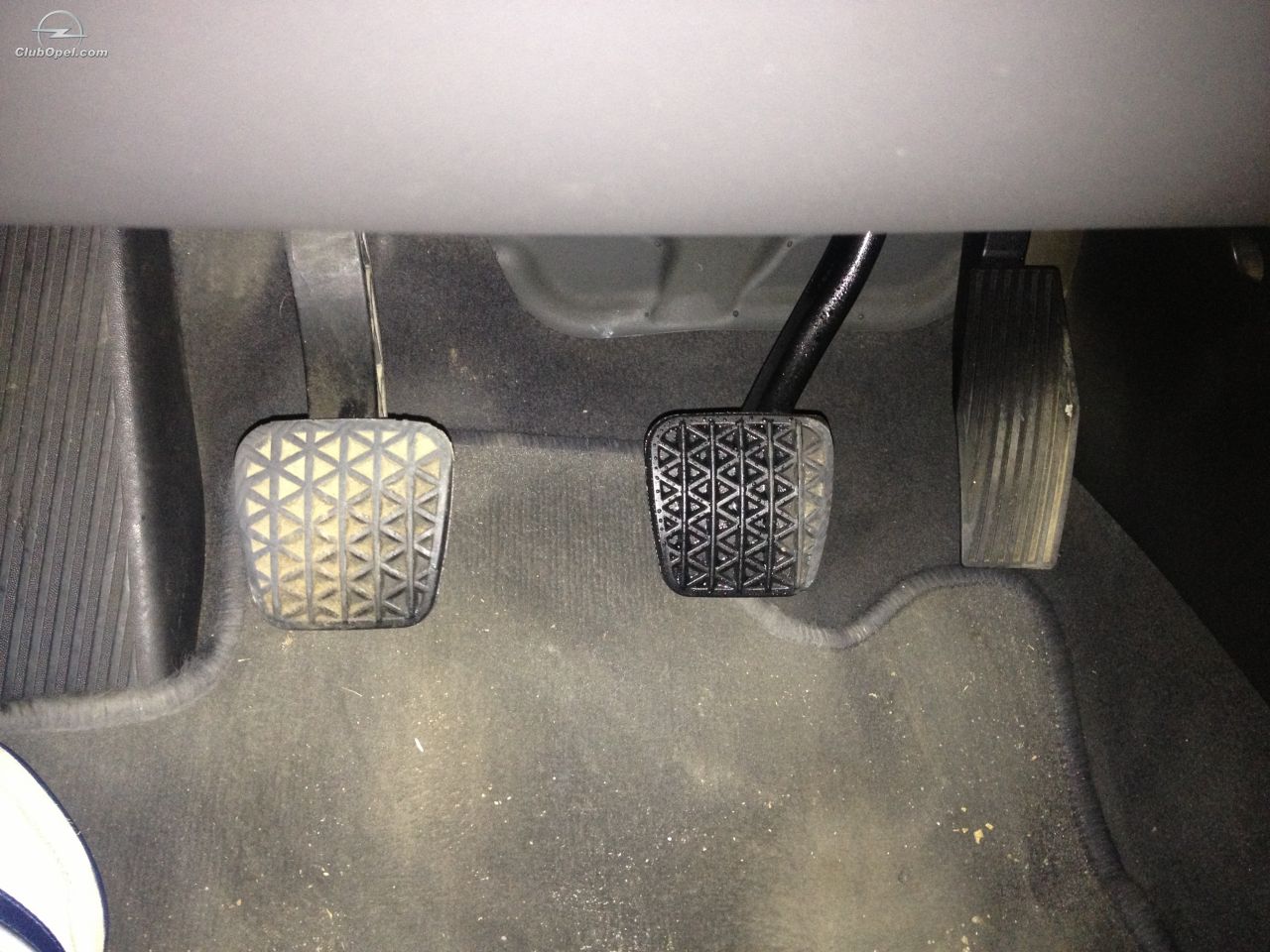

Am observat azi o "mica ploaie" pe pedala de frana si pe bratul acesteia (un lichid albastrui)
Prima data am crezut ca e lichid de frana...Apoi am inceput sa analizez mai amanuntit...

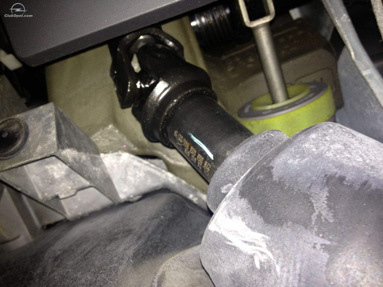

Ceea ce am gasit...(FOTO2) pare a fi un lichid de la servo si nu de la frana...

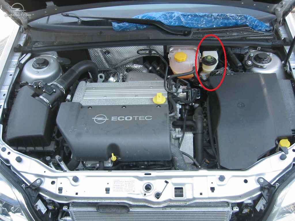

Nu e antigel...M-am uitat la vas...e in regula...INSA in dreapta vsului de antigel e un alt vas mai mic...Ce se afla in el ? Lichidul de frana? frana si servo au acelasi bidonas de lichid?
Antigelul e ROSU...Asta e ALBASTRUI...plus ca m am uitat mai atent si am vazut ca lichidul se afla pe axul acela de la servo...(am invartit de volan sa fiu sigur FOTO 2)
Ce e in bidonasul asta?

Antigelu e rosu, lichidul de servo ar trebuii sa fie verde iar lichidul de frana e galbui dar poate fi si albastru! E totusi mai probabil sa fie lichid de frana si poate sa provina si de la pompita de la pedala de ambreiaj care foloseste tot lichid de frana, desii la tine se scurge pe pedala de fana dar cine stie cum se prelinge pe acolo! Verifica totusi nivelul lichidului de frana (se afla in dreapta vasului de antigel, si are capac negru)!
